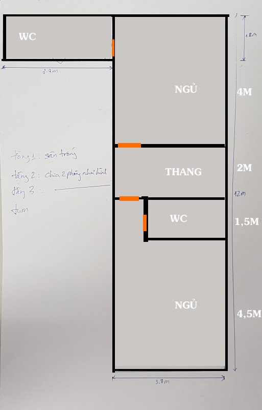

nhà em hiện trạng kiểu nhà ống cũ chữ L nở hậu, thiết kế bố trí như hình:
tầng 1: phòng khách và bếp, cầu thang thông tầng chỗ chữ L
tầng 2: 2 PN và WC như hình (Vách phía ngoài dọc hành lang chỗ PN nhỏ ko fai tường chịu lực)
tầng 3: giống tầng 2, PN lớn làm phòng thờ
nhược điểm: nhà tối lúc nào cũng fai bật đèn, diện tích PN nhỏ, bí (PN lớn còn tạm đc). ít fòng ngủ. Nhà ngày xưa xây tường chịu lực, ko có trụ.
Nhờ các cụ tư vấn giúp phương án thiết kế sao cho thoáng, sáng. sắp xếp bố trí lại phòng, cầu thang....
PA1: giữ nguyên khung, thêm tầng đưa phòng thờ lên trên để thêm PN ở tầng 3 với vật liệu nhẹ vì nhà ko trụ, bố trí lại không gian ntn?
PA2: đập hết đi tke xây lại, tk ntn cho thoáng => PA này các cụ nhà e đang ngại dính dáng đến nhà xung quanh (quanh nhà em dính 6 nhà :( )
nhờ các cụ tư vấn giúp
Cụ sửa như này nhé
