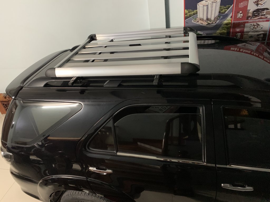

Các cụ cho em hỏi em có lắp giá nóc trên xe Fotuner 7 chỗ, vậy chiều cao tối đa của cả hành lý và giá nóc theo quy định là bao nhiêu thì không bị phạt ạ?

Xe ô tô tải thì kích thước bao ngoài (giới hạn) theo Đăng Kiểm của xe. Cụ mở ra xem

Xe em chưa cải tạo nhưng trong đăng kiểm nó ghi thế này thì em không rõ, vì xe e nguyên bản chưa có giá nóc đã cao tầm 1850mm rồi
Bản thân xe này lắp giá nóc để chở hàng đã là sai thiết kế ban đầu, phải có hồ sơ cải tạo vì vậy nó ko có giới hạn chiều cao xếp hàng, xác định hên xui thôi ạ, chứ đúng luật thì ko dc phép nếu ko cải tạo

Cụ cho em hỏi thêm là sắp tới em đăng kiểm thì em để nguyên giá nóc có đăng kiểm được không? và em muốn có thêm phần giới hạn chiều cao xếp hàng nữa để mang đồ đi phượt Camping.
Xe 7 chỗ chắc tự lắp, tự chịu trách nhiệm thôi cụ, bên Đăng Kiểm chắc cũng ko dám làm kiểu đấy đâu

Em thấy nhiều xe 7 chỗ lắp giá nóc thì tất cả họ trong đăng kiểm đều ko có ghi giá nóc hả cu ơi? Nếu thế thì cứ đi rồi may rủi thôi à cụ?

cháu nhớ mang máng trong luật có chiều cao hàng tối đa đối từng loại phương tiện thì phải!
Liệu trong quy định nó có ghi chiều cao hàng tối đa không vượt quá bao nhiêu phần trăm của tổng chiều cao xe nguyên bản không cụ nhỉ?
Cái đó cho xe máy thôi, ô tô nào được phép chở hàng sẽ có 1 kích thước hàng hóa được xếp lên nó, là 1 kích thước cố định và ghi rõ trong Đăng Kiểm chứ không tính theo % nào hết
nó quy định con số luôn cụ, cháu nhớ có xe mo to, xe tải có quy cách dài, rộng, cao hơn; cụ mở luật ra kiểm tra cho chuẩn ạ

Đây ko thấy ghi cho xe 7 chỗ cụ ạ
THÔNG TƯ 07/2010/TT-BGTVT ngày 11 tháng 02 năm 2010
Quy định về tải trọng, khổ giới hạn của đường bộ; lưu hành xe quá tải trọng, xe quá khổ giới hạn, xe bánh xích trên đường bộ; vận chuyển hàng siêu trường, siêu trọng; giới hạn xếp hàng hoá trên phương tiện giao thông đường bộ khi tham gia giao thông trên đường bộ
THÔNG TƯ 03/2011/TT-BGTVT ngày 22 tháng 02 năm 2011
Sửa đổi, bổ sung Thông tư số 07/2010/TT-BGTVT
Điều 17. Chiều cao xếp hàng hóa trên phương tiện giao thông đường bộ
1. Đối với xe tải thùng kín (có mui), chiều cao xếp hàng hoá cho phép là chiều cao giới hạn trong phạm vi thùng xe theo thiết kế của nhà sản xuất hoặc theo thiết kế cải tạo đã được cơ quan có thẩm quyền phê duyệt.
2. Đối với xe tải thùng hở (không mui), hàng hoá xếp trên xe vượt quá chiều cao của thùng xe (theo thiết kế của nhà sản xuất hoặc theo thiết kế cải tạo đã được cơ quan có thẩm quyền phê duyệt) phải được chằng buộc, kê, chèn chắc chắn đảm bảo an toàn khi tham gia giao thông trên đường bộ. Chiều cao xếp hàng hoá cho phép không vượt quá chiều cao quy định dưới đây, tính từ điểm cao nhất của mặt đường xe chạy trở lên:
a) Xe có tải trọng thiết kế chở hàng từ 5 tấn trở lên (ghi trong giấy đăng ký xe): Chiều cao xếp hàng hóa không quá 4,2 mét;
b) Xe có tải trọng thiết kế chở hàng từ 2,5 tấn đến dưới 5 tấn (ghi trong giấy đăng ký xe): Chiều cao xếp hàng hóa không quá 3,5 mét;
c) Xe có tải trọng thiết kế chở hàng dưới 2,5 tấn (ghi trong giấy đăng ký xe): Chiều cao xếp hàng hóa không quá 2,8 mét.
3. Xe chuyên dùng và xe chở container: Chiều cao xếp hàng hoá tính từ điểm cao nhất của mặt đường xe chạy trở lên không quá 4,35 mét
4. Trường hợp xe chở hàng rời, vật liệu xây dựng như đất, đá, cát, sỏi, than, quặng hoặc các hàng có tính chất tương tự: Chiều cao xếp hàng hóa không vượt quá chiều cao của thùng xe theo thiết kế của nhà sản xuất hoặc theo thiết kế cải tạo đã được cơ quan có thẩm quyền phê duyệt.
Điều 18. Chiều rộng và chiều dài xếp hàng hóa trên phương tiện giao thông đường bộ
1. Chiều rộng xếp hàng hóa cho phép trên phương tiện giao thông cơ giới đường bộ là chiều rộng của thùng xe theo thiết kế của nhà sản xuất hoặc theo thiết kế cải tạo đã được cơ quan có thẩm quyền phê duyệt.
2. Chiều dài xếp hàng hóa cho phép trên phương tiện giao thông cơ giới đường bộ không được lớn hơn 1,1 lần chiều dài toàn bộ của xe theo thiết kế của nhà sản xuất hoặc theo thiết kế cải tạo đã được cơ quan có thẩm quyền phê duyệt và không lớn hơn 20,0 mét. Khi chở hàng hoá có chiều dài lớn hơn chiều dài của thùng xe phải có báo hiệu theo quy định và phải được chằng buộc chắc chắn, đảm bảo an toàn khi tham gia giao thông trên đường bộ.

vâng, xe du lịch không thấy nói ở đây thật
Xe em lắp giá nóc,lần đăng kiểm nào cũng phải tháo ra để ở nhà thì mới đăng kiểm được.
