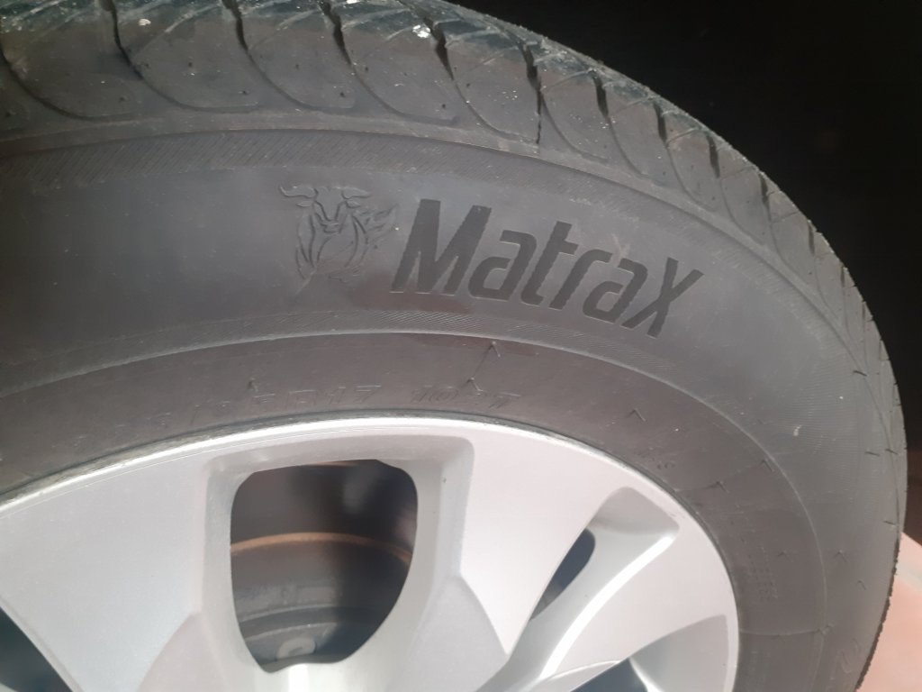

Em thay Matrax TL rẻ = 1/2 Brid chạy cũng ổn. Brid theo xe 10 năm 7 tháng em mới thay.
Em chạy cứ linh tinh vì xe Hàn, nhưng công nhận con Bridgestone xe cơ quan nó bền dã man, 4-5 năm, hơn 12 vạn mà nó cứ trơ như không.
