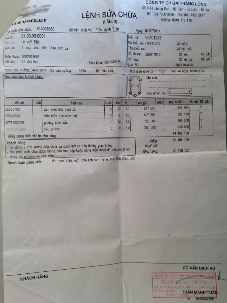

cụ nào có địa chỉ ga ra nào cho em đi điều trị bệnh hao dầu xe với xe em cdx2009. em vào gm thăng long bị chém 20 củ tồi vẫn chưa hết bệnh.

20 củ của bác làm những gì mà chưa hêts bệnh ạ bác nói kỹ hơn chắc nhiều cụ sẽ giúp được đấy ợ

Em thay dầu đầy đủ, đúng định kỳ. Em vào GM thăng Long mổ em nó 1 lần rồi, phớt ghỉt, xéc măng em cho thay hết rồi. Các loại
Linh tinh đến kỳ hạn em cho thay hết về nhà chạy khoảng 2000km hao mât1 lít. Xe em Ko bị ra khói, Kt ngoài Ko ra dầu.

Nhìn cái bản báo giá của cụ ấy cũng thấy rõ là chăn hàng
1) Công cẩu hạ máy: để làm gì, để thay xecmăng, thế mà lại lòi ra quả 2) Công thay xecmăng. Tổng là 4,2 củ, xecmăng là 2.1 củ nữa, rồi rà xupap, lằng nhằng máy hết 8-12 củ ( Vì nhiều cái lằng nhằng nó tính láo cho cụ quá). Trong khi các gara khác chỉ 5,5 củ tổng toàn bộ ( thay xecmăng nó ko mất mấy tiền vật tư đâu. công thay mới đắt)
2) Mục bơm ga điều hòa: Cụ cẩn thận trò này nhé, bơm ga 1 tg là chết lốc điều hòa đó, cụ seach GG đi . Có cụ Vietvoid nhà mình đã tư vấn rồi
Cụ này ko biết gì về xe, xong đi 1 tg lại bảo kêu DW lởm :)
Xe em 5 năm chưa đụng đến điều hòa nhé cụ
