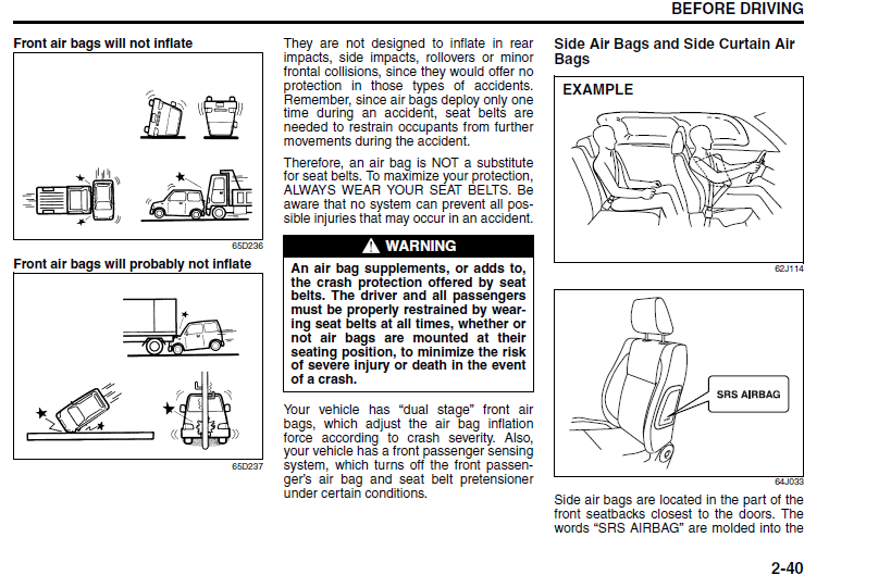

Sách họ viết chung cho tất cả các bản GV, loại Việt Nam không có túi chỗ này đâu bác.
Sách nói rõ các kiểu túi khí mà Bác ( Front, Side,.) nhưng, chuối cái là trong 1 số t.h (đâm vào cạnh tường, húc mít xe tải và... Đâm trực diện ... cột điện) front air bag CÓ THỂ ko nổ - "probably not inflate" (kể cả khi đã "thắt ống dẫn tinh").
Ngu ý em thì Cụ T.N này rơi đúng vào t.h húc cột như trong hình --> túi khí ko bung.
Chứng tỏ mấy lân trc xe Toy ko nổ chắc cũng do như thế này... Anh Toy thần thánh ko "phải dạng vừa đâu..." :)

Để nổ túi khí, tránh nguy hiểm cần phải thắt dây. Còn túi khí bung không có gì là đặc biệt đâu cụ, tính toán làm sao cho khi va tác động đến sensor thôi. GV em nhìn thấy 2 cái bố trí ở gần sát xi. Với vụ tai nạn kia đâm đúng vị trí sensor, xe lăn bánh nhanh, nếu thắt dây có lẽ túi bung rồi ạ.
Su GV loại VN xem tài liệu sửa chữa em không nhớ rõ hình như 6 cảm biến. Trong đó 4 trước (2 gần đèn pha, 2 gần đoạn bản lề cửa) những vị trí này là nơi hấp thụ lực đâm khác nhau. Sở dĩ có có tới 4 trước là để đề phòng đâm cảm biến trước không bị tác động biến dạng thì thằng sau bị để kích hoạt túi khí triệt để hơn. Hai cái cảm biến còn lại gắn phía sau để tránh bị đâm mạnh phía sau lái xe bị gật đầu đập vào vô lăng. Vì vậy, việc va sườn không nổ túi khí, cửa xe có thêm thanh gia cường thôi.
Không hiểu GV có sử dụng hệ thống điều khiển của siements không, Su swift Trung Đông của em xưa dùng của hãng này, vị trí cảm biến y như GV. Xe dùng CPU kép trong xử lý kích hoạt túi khí, đề phòng 1 thằng bị sự cố.
