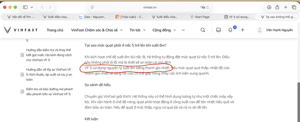

Chỗ này thì lại bảo là thanh gia nhiệt, em dự là quả làm nóng bằng máy nén là bốc phét đó cụ. Chứ được sưởi bằng máy nén thì lại ngon rồi
Em đọc máy nén ở link cụ gửi đây.
Máy nén hay thanh gia nhiệt thì cũng đều có thể điều chỉnh mức độ được mà. Dùng linh kiện công suất nhỏ hơn hoặc ngắt điện đi tương tự như cái lò nướng ở nhà thôi.
Có vẻ vấn đề là họ chọn linh kiện công suất hơi to so với thể tích cái xe.
Hoặc là cũng phải đủ gió nóng thì mới bay hơi nước được( do một thiết kế kém thông minh nào đó ở khu vực đó), để chống ẩm bảo vệ linh kiện, đúng như họ nói.

Vâng cụ, rõ ràng trang thông tin trên vinfast.vn cũng đang có sự nhầm lẫn giữa thanh gia nhiệt hay là máy nén. Nhưng có một điều chắc chắn với em là sử dụng chiều sưởi con VF5 này cực khó chịu, lái xe phải thao tác liên tục, nếu không bật sưởi thì lạnh vì phải bật điều hoà để tránh bị hấp hơi kính, còn bật sưởi thì phải chịu gió ở mức to, nóng, bí và cảm thấy ngột thở.
