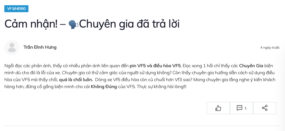

[Thảo luận] Có phải xe VF5 lỗi thiết kế điều hòa chiều sưởi?
Gừng
OF-147748
1/7/12
8,980
369,338 Mã lực
Thêm 1 người dùng "NGHĨ" rằng đó là "LỖI" của xe, nhưng các chuyên gia bảo đó là tính năng.
HÃY NGHĨ ĐẾN MÁY SẤY TÓC
e nghĩ thực ra xe vf ko có lỗi đâu ạ
vẫn bảo lưu quan điểm update phần mềm là xong

Khắc phục dễ mà cụ, cụ lấy gió ngoài bật sưởi là ok, nhưng mà tầm khoảng 5-10 phút lại bật tắt sưởi không thì lại như cái lò. Với nữa là gió mức 5 nó ồn lắm luôn, tiên sư cái thằng thiết kế nhé :))
Vấn đề là " lấy gió ngoài bật sưởi là ok, nhưng mà tầm khoảng 5-10 phút lại bật tắt sưởi không thì lại như cái lò. Với nữa là gió mức 5 nó ồn lắm luôn". Thao tác như chơi piano mà màn hình cảm ứng lại khó dùng hơn loại điều chỉnh bằng các phím vật lý.
Điều chỉnh bằng phím tiện. Không cần nhìn chỉ sờ là trúng

bên trong độ ẩm cao bên ngoài lạnh thì nó đọng sương chứ biết làm thế nào. chỉ có hôm nào trời thật khô bật điều hoà ấm lấy gió ngoài mới k bị sương kính thôi, còn thì chỉ có cách bật điều hoà lạnh vì nước ngưng tụ trên giàn lạnh làm giảm độ ẩm. Xe xăng thì có thể bật điều hoà ấm nó lấy nhiệt từ động cơ rồi bật AC để lốc lạnh chạy thì sẽ vừa ấm vừa khô không sương kính nhưng các bác làm đi em k dám làm vì nhiều bác thợ bảo làm thế có thể hỏng lốc lạnh do nhiệt độ giàn lạnh quá cao gây quá áp ga. Điều hoà tự động thì em k biết nó điều chỉnh kiểu gì, bác nào biết chia sẻ cho em biết với.
Lắp thêm cái hút ẩm trên xe.
