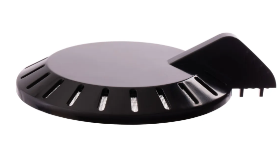

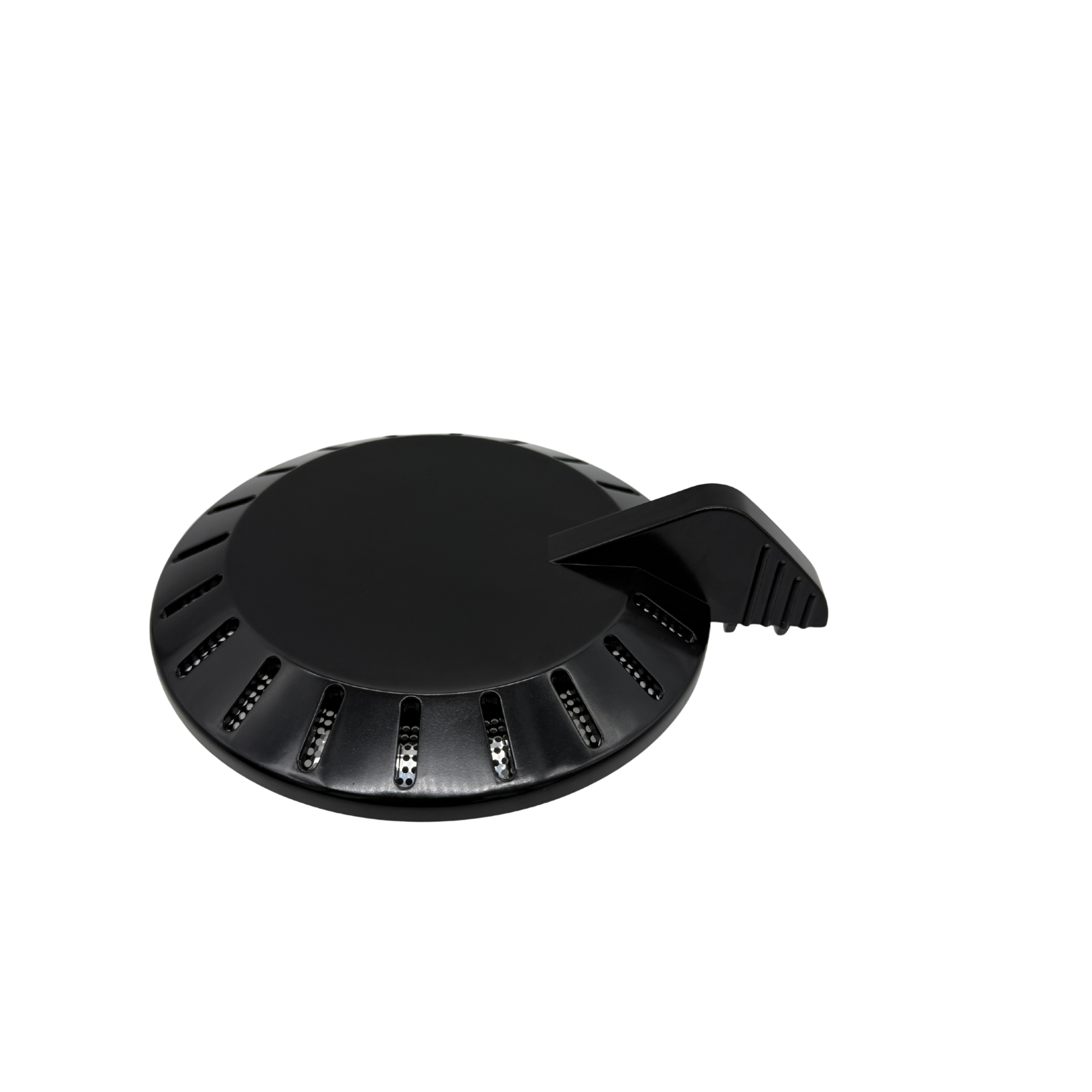

Cái máy SR500 của e bị rơi vỡ mất nắp, vỏ nó bay ra ngoài, các cụ cho e hỏi hãng có bán nắp thay thế ko, hoặc cách nào khắc phục dc nhỉ, tạm thời e khắc phục bằng cách đậy cái khăn ướt lên góc đó.
Cụ mua cái lưới inox mắt nhỏ mà bắt vào bên trong.
Bên trong zin của nó có lưới inox mắt nhỏ rồi mà cụ ;;) ...Cái này phải mua từ bên kia về chứ ở mình lâu nay em không thấy có ai bán cả...tầm 30$ :-B:-B:-B
Bắt tiếp vào những chỗ nó hở chứ.
Thay vì bỏ 30 đô, thì mất 30k, tí tg thôi.
Cụ tham khảo địa chỉ bán đây
Chúc cụ sớm khắc phục lỗi này vì khi rang hở nhiều như thế này sẽ thoát nhiệt khá nhiều, mẻ rang sẽ lâu hơn :P :P :P
Tưởng bác vỡ cái ly rang (glass chamber) thì tôi có thể share lại ly rang SR540 Zin mới 100% với giá hữu nghị vì tôi có tới ............. mấy cái. :P
Còn cái Lid này thì trước, mắt bác dán lại bằng keo chuyên dùng xài tạm để tránh thoát nhiệt và nhìn cũng đỡ .............. thảm hại. :((
Cám ơn cụ chỉ cái link này hay quá, 29 đô mà còn chưa tính vận chuyển về VN, căng phết cụ nhỉ, à mà nó là của SR540 thì có cùng size với SR500 ko ạ? Được cái nó bằng kim loại nên sẽ bền hơn cái nhựa gốc. Chắc dùng đến khi máy gục hẳn. Máy này của e cắm nhầm điện 1 lần rồi, thợ bảo 1 lần nữa sẽ ko cứu dc đâu đấy :P
Cái ly rang em giữ kỹ lắm vì e sợ nó vỡ thì hết cứu, may quá có cụ tích trữ có gì e ới cụ nhé :P
FYI,Tất cả các nắp của SR500, SR540, SR800 đều như nhau (giống nhau) dùng chung qua lại nhưng Ly rang SR800 thì khác chỗ mấu gài (4 cái) trong khi SR500 và SR540 chỉ có 1 mấu gài.
TẤT CẢ ĐỀU BẰNG NHỰA NHÉ!!!
Thực ra, bác chỉ vỡ có cái nắp chặn vỏ trấu (Upper Lid) mà thôi, còn cái khay đựng trấu (Lower Lid) của bác đâu có hư!
Tôi cũng sợ chuyện bể cái ly rang thì coi như khỏi rang nên mua dự trữ nên hiện có 1 cái SR500, 4,5 cái ly rang SR540 "zin" mới 100% vẫn còn trong mốp đựng bảo quản.
Cụ hỏi mấy chỗ in nhựa 3d xem, có khi rẻ hơn 30 $

uh...có khi in 3D sẽ rẻ hơn á...chứ cái nắp này em chưa thấy bán lẻ tại Việt Nam mà thấy nhiều cụ cũng...hỏi mua ;) ;) ;)
In 3D chịu nhiệt chắc phải nhựa cao cấp cỡ carbon gì đó mới chịu được nhiệt độ cao ạ. Chưa kể mất công dựng model 3D. Nên mua mới có khi ok hơn :)
