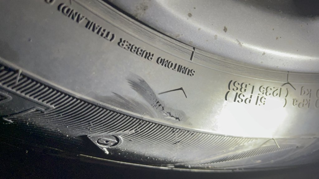

Tình hình là trước em đi bị cạ vào vỉa hè bị rách lốp bánh trước bên hông, e đi khoảng hơn 1 tháng nay chưa có hiện tượng bị xì hơi, giảm áp suốt lốp. Nhờ các bác tư vấn với vết rách thế này vẫn có thể sử dụng được ko ạ?

Đi ngon cụ. Em bị miếng rách sâu hơn chút đi 2 năm nay vẫn rách nguyên thế.
Ban đầu cũng sợ bị nổ, xong ra hàng lốp uy tín, họ bảo đi bình thường, lốp còn nhiều lớp bên trong lắm. Nó còn trạng thái phình, lồi ra trước khi có dấu hiệu gì khác nguy hiểm hơn. Nên ko bị phình, lồi thì cứ đi thôi. Đóng cao tốc như bình thường, nói chung ko có gi khác cả đâu.

Cảm ơn bác! E cũng lo nhất là đi cao tốc có bị ảnh hưởng gì ko

Vừa rồi em mới thay 4 quả lốp ít đi 8 năm, bánh sau cũng bị 2 vết rách còn sâu hơn của cụ mà thấy chẳng sao
