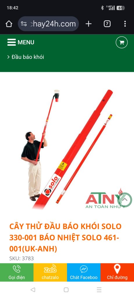

Ủa, vậy sao cái ở cơ quan em thì test bằng 1 bó hương nghi ngút nó cũng phun nước vậy cụ? Không lẽ cơ khí hoàn toàn mà vẫn nhận biết được khói?
Định kì, bên Ca pccc sẽ đi kiểm tra ht. Họ test đầu báo khói bằng cách cho khói phun vào đầu cảm biến khói xem ht báo cháy có kích hoạt k.
Em chưa từng thấy ht chữa cháy tự động nào chỉ có khói không mà đầu phun tự động đã phun.

Nhưng gí đám khói hương thì làm sao đủ nóng đến mức 70 độ để vỡ được ợ?
Khi test sẽ có nhiều lần test, test đầu báo khói, test đầu báo nhiệt và test sprinkler
Để sprinkler vỡ và phun nước thì hoặc đưa nhiệt độ lên 70 độ hoặc ném dép như các cháu.
Dí hương vào là cái đầu báo khói, không phải cái đầu phun nước.
