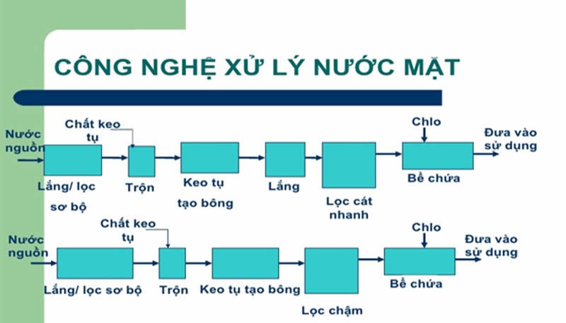

Có bác nào làm trong ngành pót mấy cái sơ đồ xử lý nước của nhà máy, hình ảnh xử lý nước cho bà con mục sở thị với ạ? Các chiên gia toàn pót rặt là chữ thôi, dân thường đọc xong cũng chỉ biết chép miệng thôi chứ không có gì trong đầu cả ạ?
Đây cái này dễ hiểu cho các bác ngâm cứu:
Nước thô (đầu vào) phải thỏa mãn các giá trị nằm trong cột A của TCVN 5942-95 (xem ở đây: http://aie.vn/tin-tuc/kien-thuc/49-tcvn-5942-95-tieu-chuan-chat-luong-nuoc-mat ) không thì không thích hợp để xử lý làm nước sinh hoạt.
Bước tạo bông cặn (flocculation) giống như các bác oánh phèn ở nhà ý.
Sau đó lọc cát.
Sau đó châm Clo hay Fluoride.
Sau đó ra bể chứa chờ bơm đi tiêu thụ. Nước ở bể chứa này uống thoải mái nha các bác.
Có thế thôi, chả có gì ghê gớm.
