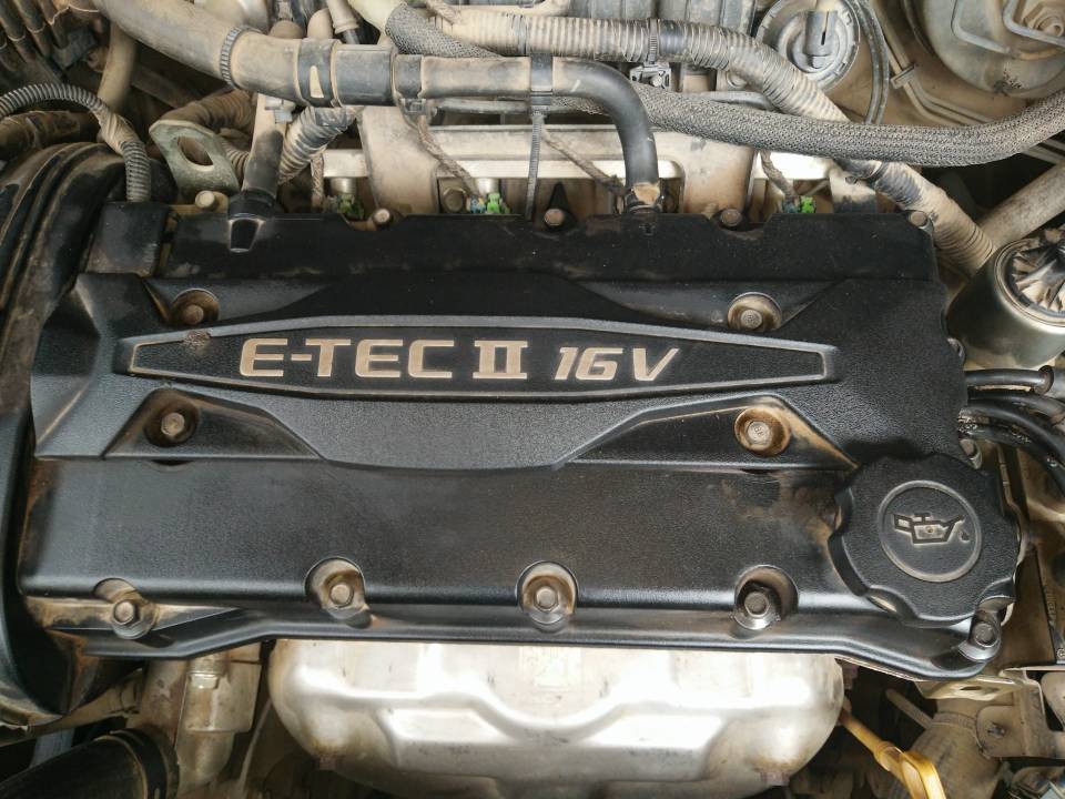

Các bác cho em hỏi cách khắc phục triệt để với ak.xe em giờ có hiện tượng ra dầu ở mấy con ốc trên máy và ở gầm xe.em đã đi khắc phục ở 1 salon họ bơm ít keo vào ốc nhưng 1 thời gian lại bị ra có cách nào sửa chữa triệt để hoặc bác nào biết chỗ nào sửa tốt dòng xe này thì giúp em với ak.chân thành cảm ơn

Xe cụ chạy lâu chưa mà đã bị ra dầu vậy? Khả năng là phải thay gioăng nắp máy và một số gioăng phớt khác. Cụ cho xe vào gara khám mới chi tiết được, nếu phải thay thì thay ngay chứ để lâu ko tốt. Dưới gầm thì xem ốc dưới đáy cate có bị hỏng do va quệt thì thay mới là ổn ạ. Cụ ở TX thì em chỉ cụ gara Thành Phát làm ngon và giá khá tốt đấy ợ.

cụ cho em giải ngố tý ạ. thay gioăng nắp máy là phải bổ máy ra hả cụ?

Không đâu cụ, chỉ là tháo cái nắp ra và thay cái gioăng mới rồi đậy lại thôi ợ, thường thì sẽ thay luôn mấy cái phớt gì đó bên trong luôn ạ.p

Cái này là bệnh cố hữu của dòng xe này rồi. Vì mặt nó bằng nhựa nên gioăng sẽ không khít với mặt sắt. Cái này thay cũng rẻ mà cụ. Có mấy trăm ngàn thôi
