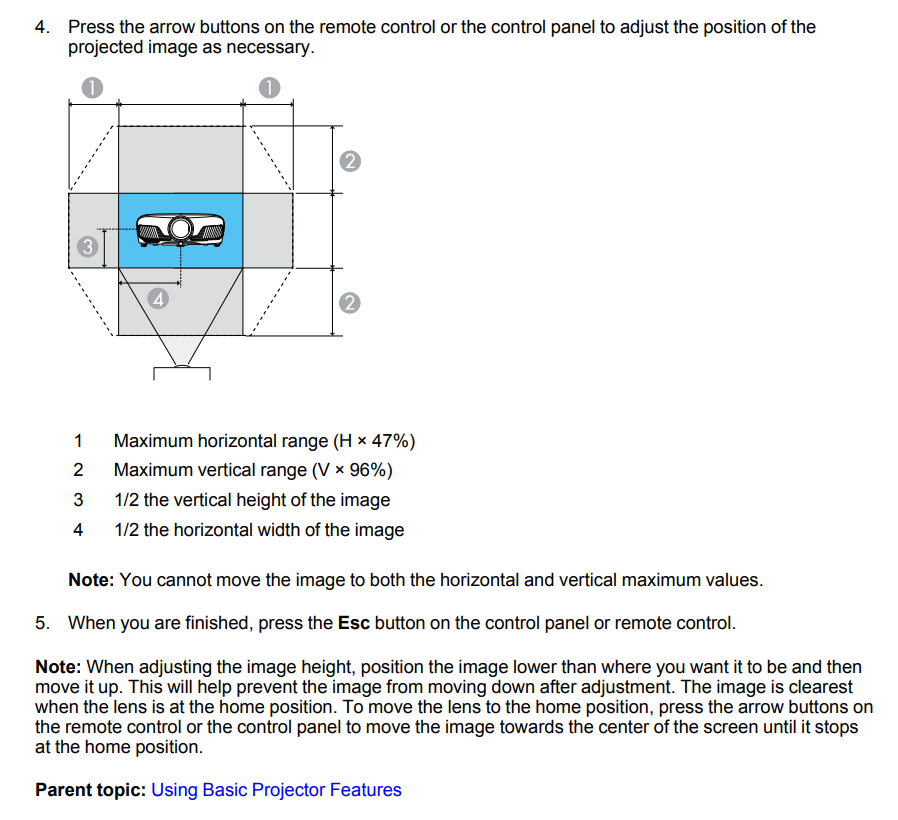

Đây là khả năng lens shift của máy tầm trung Epson UB5040

Cái đoạn video cửa cụ là mô tả keystone. Lens shift khác xa cụ ơi.
Nó như này, hình ảnh vẫn vuông khi dịch sang trái, phải, lên xuống, dịch được nửa chiều ngang màn luôn:
Còn đây là Sony điều khiển từ xa luôn:
Em hiểu nôm na là như thế này:
chức năng Lens shift này ngon hơn keystone đúng không cụ? Vì nó không cần điều chỉnh độ méo của hình, chỉ cần đặt máy chiếu vuông góc với màn chiếu là có thể xê dịch được hình ảnh sang phải hay sang trái.
