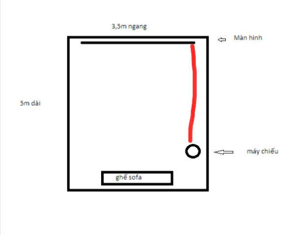

Em nhờ các cụ tư vấn giúp em về máy chiếu và vị trí đặt máy chiếu với ạ:
Phòng em dài 5m rộng 3,5m như hình dưới.
Em muốn tìm cái máy chiếu có chức năng 2D keystone điều chỉnh được ngang vị trí, vì phòng em không thể bố trí được máy chiếu ở đằng sau và trên đầu, nên em chọn vị trí góc ạ. ( cách trung tâm màn chiếu tầm 4,5m)
1. Em cần tìm máy chiếu có độ phân giải HD 1900x 1000 tối thiểu trở lên. (4k càng tốt) , ngân sách tầm trên dưới 25tr.
2. Đặt ở vị trí góc thì chất lượng hình ảnh có được 100% như đặt ở giữa trung tâm màn hình không ạ?
Cảm ơn các cụ!
Cụ mà cố thì làm con xiaomi để sát màn chiếu luôn. Hôm nọ em xem thực tế con 1080 thấy khá phê pha ( em mù công nghệ âm thanh hình ảnh )
Máy đâu đó 27tr. màn đâu đó bằng máy =)). Nó mới ra con 4k thì hình như hơn 44 củ

Một tiền gà ba tiền thóc cụ ơi. Em chơi lom dom thôi nên không muốn bỏ nhiều tiền vào màn chiếu.

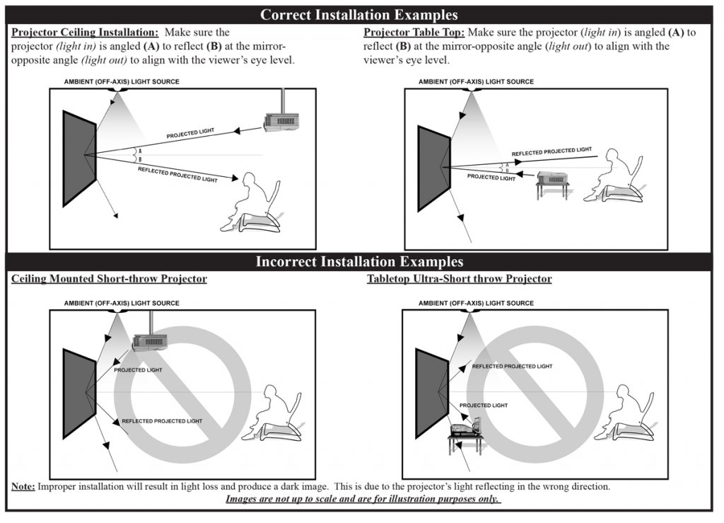

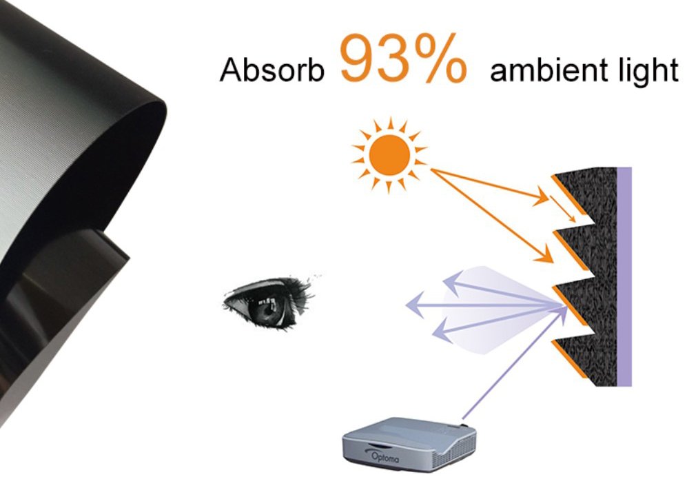

Màn chiếu siêu gần nó khác với màn chiếu thông thường, vì sao thì mời bác nhìn 2 hình ảnh dưới đây, chú ý tới đường đi phản xạ của ánh sáng từ máy chiếu đến mắt người.
Màn chiếu ALR cho máy chiếu siêu gần nó rất phức tạp, cấu trúc bề mặt hình tam giác để ánh sáng từ máy chiếu có thể chạy thẳng vào mắt người xem được, nếu dùng màn chiếu thông thường thì hình ảnh phản xạ sẽ bị hắt lên trần nhà, khiến hình ảnh tới mắt người xem rất mờ và thậm chí không thể xem được.

Con này mà đặt ở góc như vậy cụ khen hình ngon thì cụ cũng dễ dãi đấy.

Cụ dùng con này chưa? Em chiếu lên hai vị trí khác nhau thì hình ảnh không khác gì nhau.
