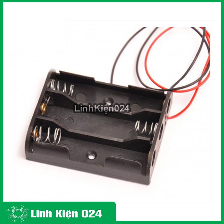

Em hỏi nhờ các cụ cái, em có cái hộp xoay đồng hồ cắm điện (dùng adapter chuyển từ 240v-12v) mà sửa nhà nên em để cái hộp chỗ khác, chỗ đó không có ổ cắm điện hay kéo dây được vì hệ tủ bắt sát tường, giờ em muốn chế chuyển sang dùng pin, không biết có đơn giản ko, nhờ các cụ tư vấn giúp em nhé.
Vâng, nhưng quả thực em chưa tìm dc chỗ để hợp lý, hơn năm nay toàn để không nên giờ thà có pin để nó chạy còn hơn cụ ạ.

Cụ mua cái đế pin gắn 3 viên 18650, 1 giắc DC giống như adapter của cụ, là dùng thôi. Lúc nào cần sạc thì móc pin ra sạc (cụ phải mua thêm sạc pin 18650)
Cái adapter của em ghi là Output: 3VDC-1000mA thì dùng đế 03 pin này có ok ko cụ?
Thớt trước cụ nói 12V nên em mới tư vấn dùng 3 viên pin 18650 (3.7-4.2V một viên)
Nếu chỉ 3V DC thì cụ mua đế pin tiểu (loại AA) rồi cũng cắt jack rồi nối. Pin tiểu AA thì càng dễ, cứ con thỏ, mà chơi hết thì thay hoặc dùng loại pin tiểu sạc
Em cám ơn cụ nhiều nhé.
