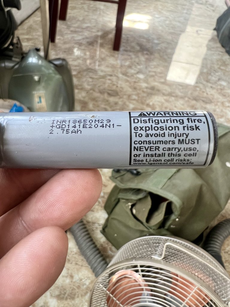

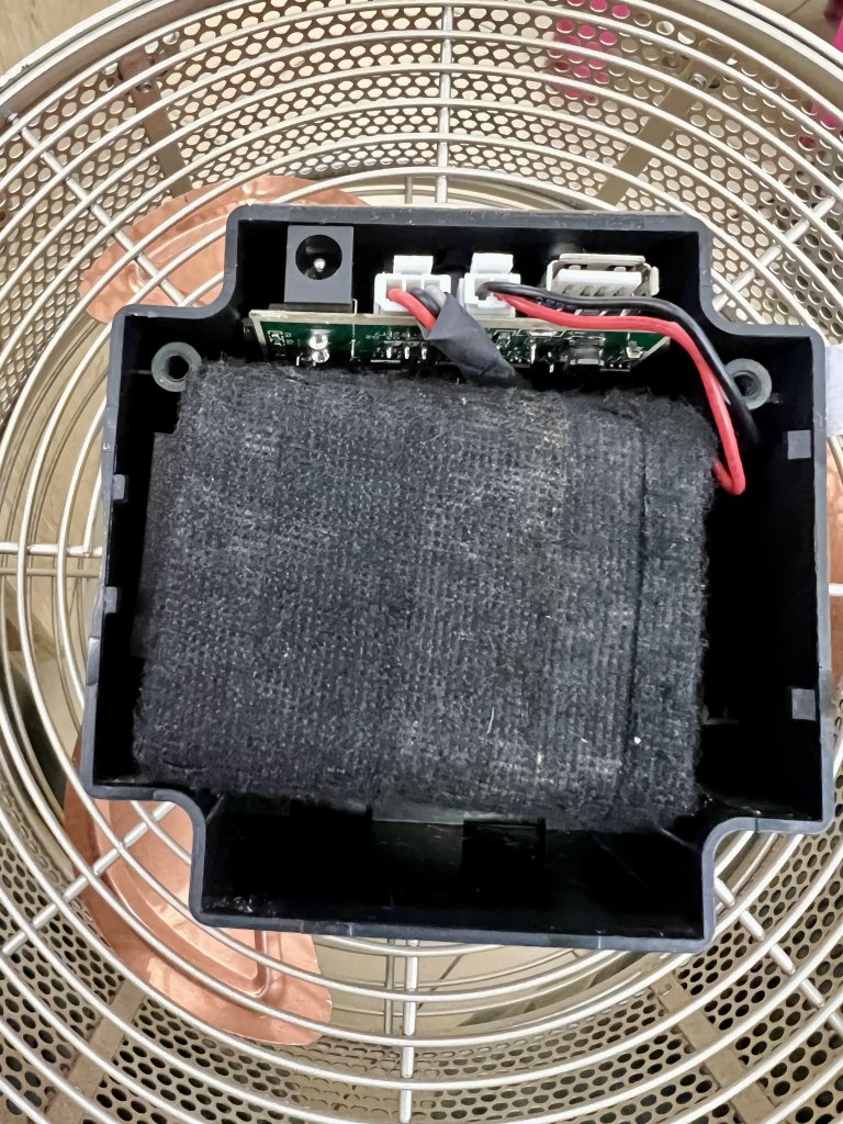

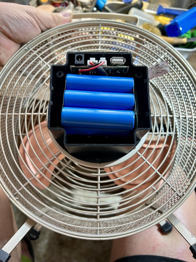

Hồi 2022 nhà mình doạ cắt điện vào mùa hè, sợ đêm cắt điện, nóng ko ngủ được nhà cháu tậu cái quạt chạy pin. Thỉnh thoảng nhà cháu vẫn dùng nó. Đầu năm vừa rồi F1 sinh con, nhà cháu cho nó cái quạt về dùng vì nó chạy rất êm, hầu như ko có tiếng động và gió thoang thoảng hợp cho em bé. Vừa rồi nó kêu nhanh hết điện, chắc pin kém rồi, nhà cháu lấy về để thay pin mới cho nó:
Quạt chạy 12v có 6 cell 18650:

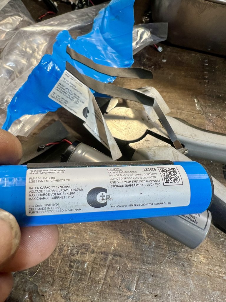

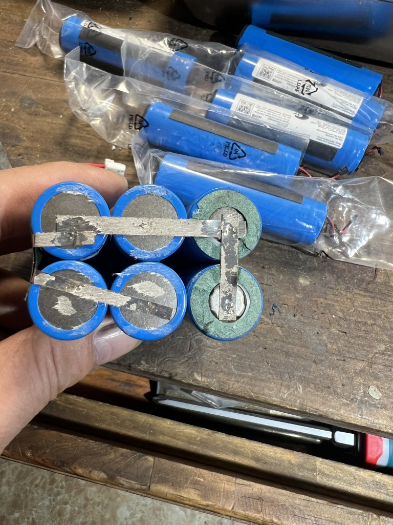

Đợt trước theo dõi trên kênh mua bán online, thấy có cậu thanh lý đống pin tháo máy( pin mới tinh) nhà cháu mua 6 cục giá có 100k.
Pin 18650 của Tàu nhưng được thêm mắm thêm muối bởi xứ ta. Chả biết pin này lắp vào đồ gì, nhưng thấy gia công xìn sò phết, mỗi cell đều có mạch bảo vệ riêng. Nhà cháu phải bóc tách bỏ bo mạch ra:
Bóc mạch với lớp áo màu xanh ra thì bên trong nguyên bản dư lày:

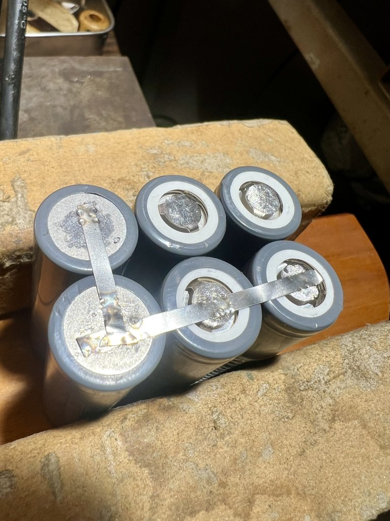

Đấu hàn lại theo như khối pin cũ thôi:

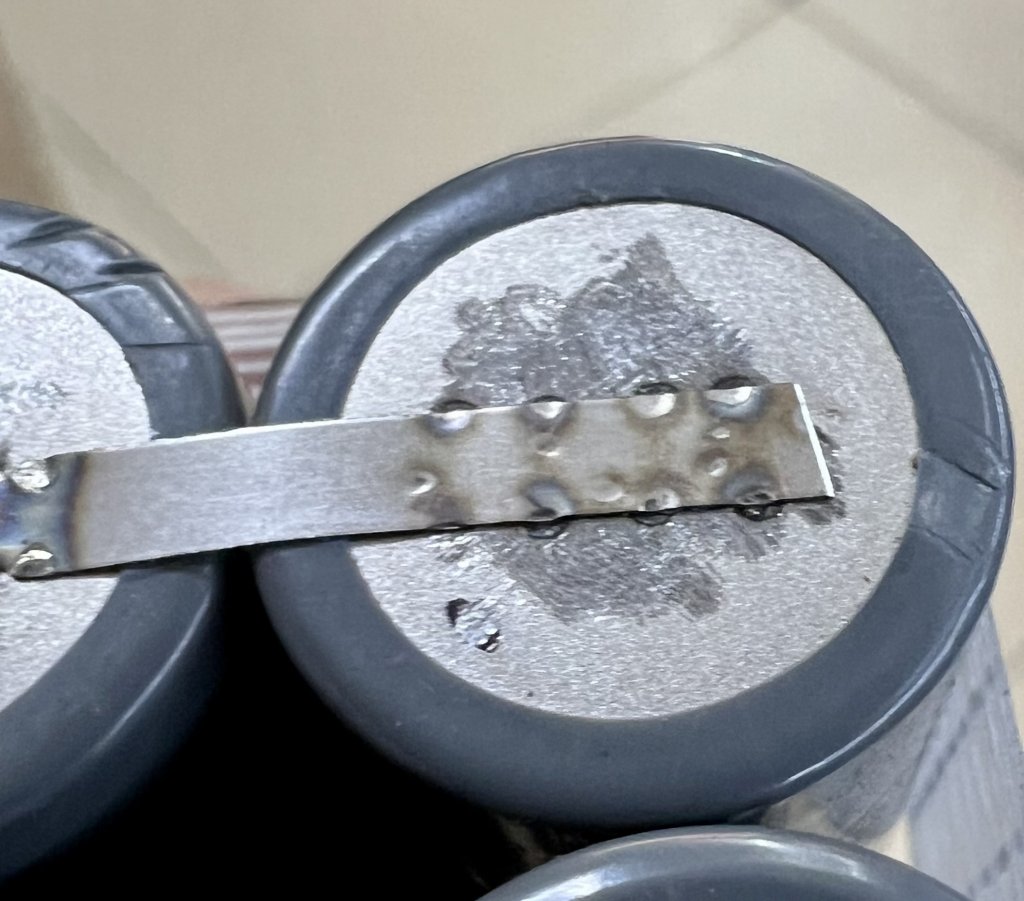

Mối hàn cell có vẻ dính khá chắc:

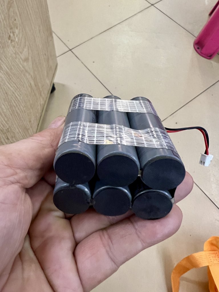

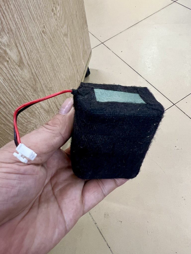

Hàn xong, dán giấy cách điện với cuốn băng khá cẩn thận dư lày:

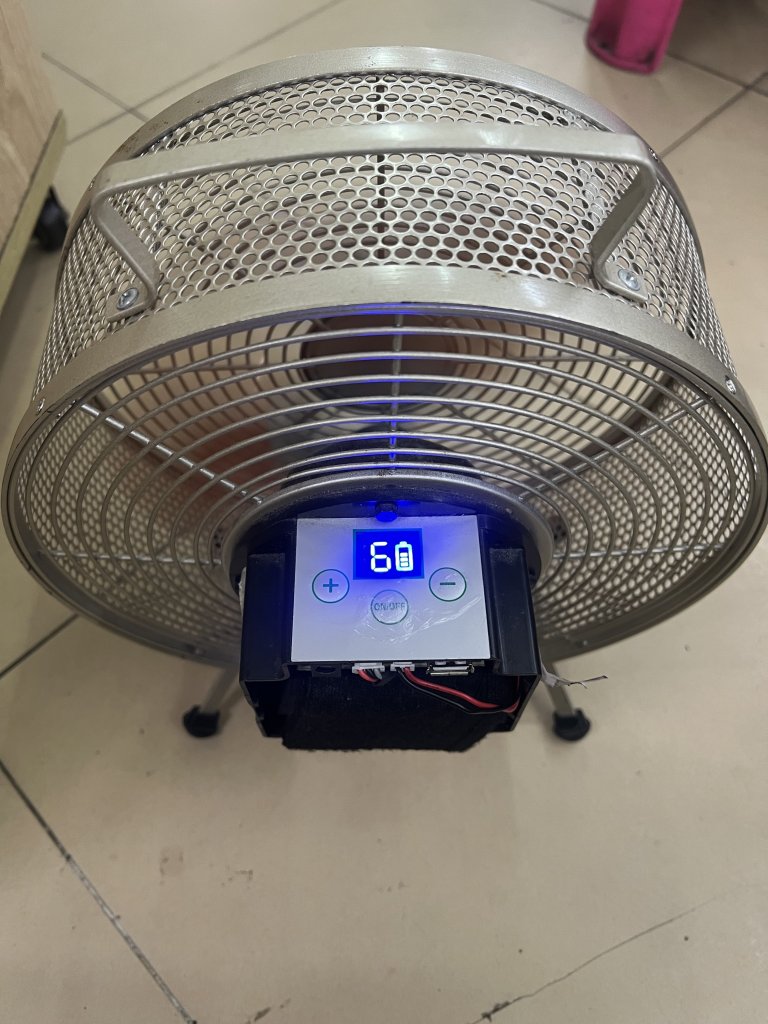

Lắp pin xong nhà cháu cắm sạc độ 1/2h, sau đó bật cho quạt chạy từ lúc 11h30 đến giờ. Lúc cắm sạc vạch pin vẫn còn 1 vạch nữa mới đầy, sau hơn 3 tiếng chạy, vạch pin vẫn như vậy, chứng tỏ pin ngon phết:
