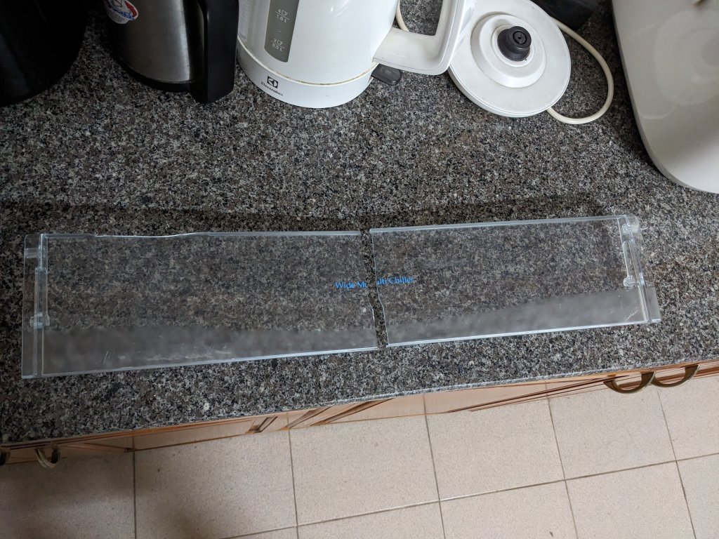

Nắp ngăn ngăn mát của tủ lạnh hitachi nhà em rơi gãy đôi, em lên mạng tìm mà ko ra cái thay thế, chắc phải tính phương án hàn lại. Các cụ xem giúp hàn (dán keo) thế nào thẩm mỹ mà chắc chắn
Nhiều năm trước em đã sửa 1 cái kiểu này.
Không phải hàn -mà là ghép lại
Tùy mức độ muốn hoàn thiện của cụ thôi, em chỉ làm đc kiểu lấy tấm mika lót dưới rồi trám keo silicon- cho đủ chức năng, k q tâm đẹp.
Thẩm mỹ tương đối thôi, các cụ gợi ý dùng keo gì cho chắc nhỉ, 502 giòn quá. Em mua mấy cái keo trên shopee quảng cáo chắc như đóng đinh mà dùng ko ra gì
Keo AB gốc Epoxy, keo Titlebond, keo Epoxy Resin ...
Kết hợp với que Inox gấp 4 góc vừa khung. (hàn ráp nối đầu) thì bền vĩnh cửu cụ ạ

Hoặc kiếm kiếng Mika kích thước tương tự mà dán, khâu vào
Em nghĩ là không nên dùng keo vì các chất hóa học trong keo sẽ khuếch tán vào trong tủ lạnh có khả năng năng sẽ vào cả đồ ăn, nước đá... gây ảnh hưởng không tốt cho sức khỏe.
Làm như cụ Nguyễn Anh Phan, dùng cách ghép là hợp lý.
Vậy nên cụ có thể dùng ốc vít M3, M4 (dạng chỏm cầu cho đẹp). Cụ lấy 1 tấm mica hoặc inox 304 dày khoảng 1mm, rộng 40-50mm, dài bằng chiều rộng nắp, đặt vào phía trong. Khoan và bắt 2 hàng vít 2 bên chỗ gãy, mỗi hàng 3-4 vít.
Thế là đẹp và an toàn cho sức khỏe
Epoxy Resin là loại an toàn cho sk mà cụ. Mỗi cái hơi mắc. Và muốn pha chính xác - mức nhỏ phải dùng cân tiểu li (bán trên mạng) để cân đong mới chuẩn.
