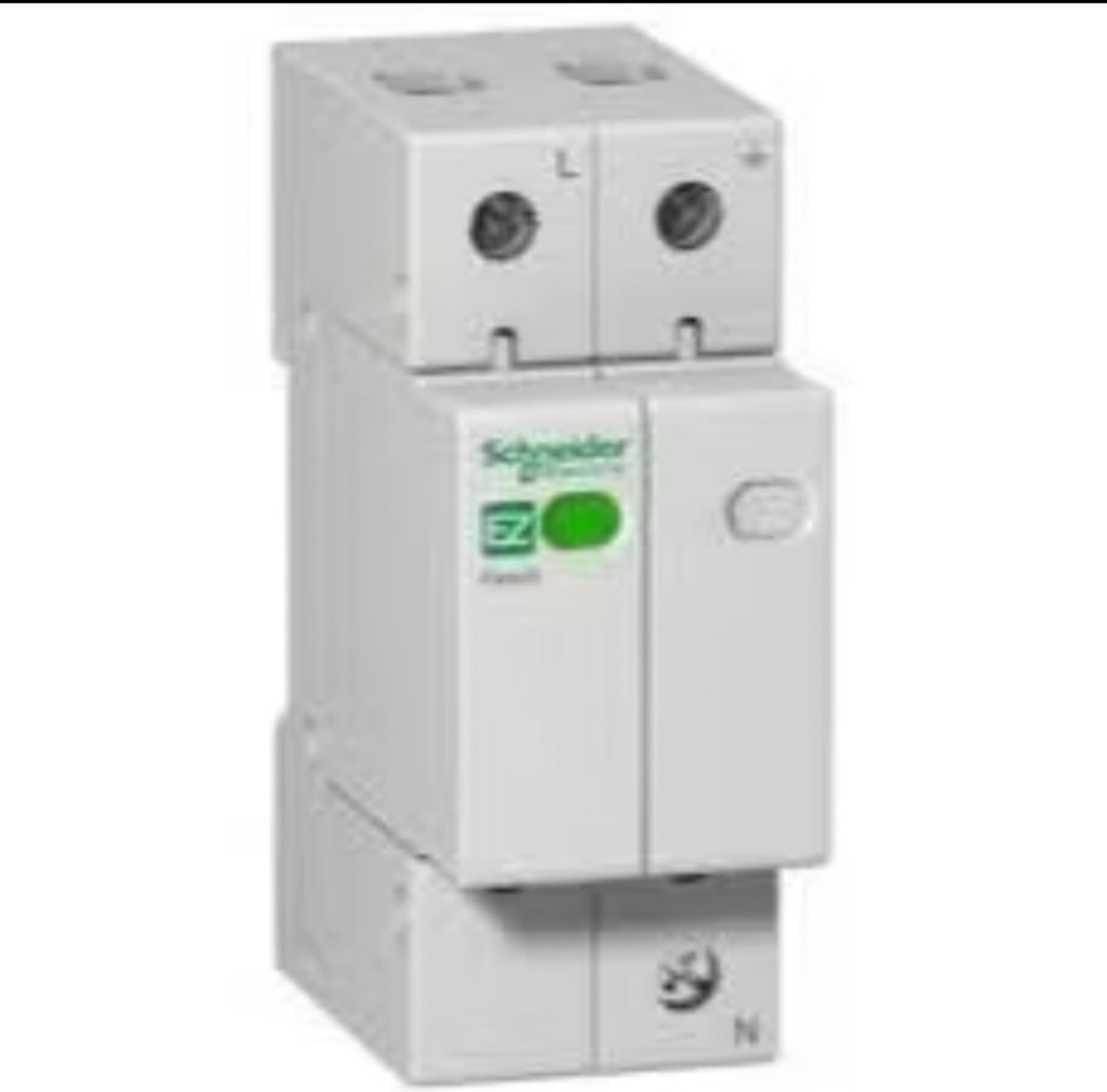

CC nhà em hôm rồi sét đánh to cũng bị ảnh hưởng. Chung thì 1 mảng gạch của lan can trên tầng thượng rơi xuống làm thủng kính ô tô đô ngay bên dưới. Riêng nhà em thì nhảy atomat điện chiếu sáng. Khi về em bật lên thì vẫn sáng, sau mới phát hiện cái chuông điện (có hình) ở cửa mất điện. Hôm nay nhờ 1 cụ thợ điện lành nghê (được giới thiệu) sang dò thì phát hiện cháy cục adaptor 24V. Cụ ấy tháo ra, đấu nối một cục adaptor 48V khác. Nhân dịp em có hỏi về thiết bị chống sét cho điện trong nhà CC thì cụ ấy có bảo: Có thể lắp 1 thiết bị chóng sét trước khi điện vào atomat tổng của nhà. Nghe nói bộ đó cũng bằng cái bảng điện tổng trong nhà (khoảng 30x40cm), giá đâu vài củ. Em ko tiện hỏi tên thiết bị cụ thể vì mình cũng chưa định lắp ngay. Vậy có cụ nào biết đến thiết bị kiểu đó không ? Nếu có loại hay dùng là gì và khả năng của nó chống khi sét đánh là thế nào ?
Chắc ý cụ thợ điện là tb chống sét lan truyền.
Nhà e 3 tầng có hệ thống chống sét đúng tiêu chuẩn thế mà hôm nọ sét đánh hỏng tivi+ dây HDMI (đầu thu fpt không hỏng) tầng 2, hỏng bộ công tắc điều khiển máy bơm tăng áp đặt ở nóc tầng 3 và bộ nguồn đèn chiếu sáng tủ bếp đặt ở tầng 1.
Cụ hỏi mua cái chống sét lan truyền , xịn thì mua của Schneider như hình dưới, có bán ở các hàng điện dân dụng, giá chừng 800 k VND, nom giống như cái aptomat , cần kiểm tra xem hộp điện tổng còn chỗ lắp không, thì cài vào và đấu dây theo hướng dẫn, cần lưu ý là phải có dây nối đất để tiêu tán sét. Còn cái hộp to mà cụ tả, thường là mấy bác nhà ta mua thiết bị trôi nổi, lắp thành cụm rồi rao bán, đắt vãi.
