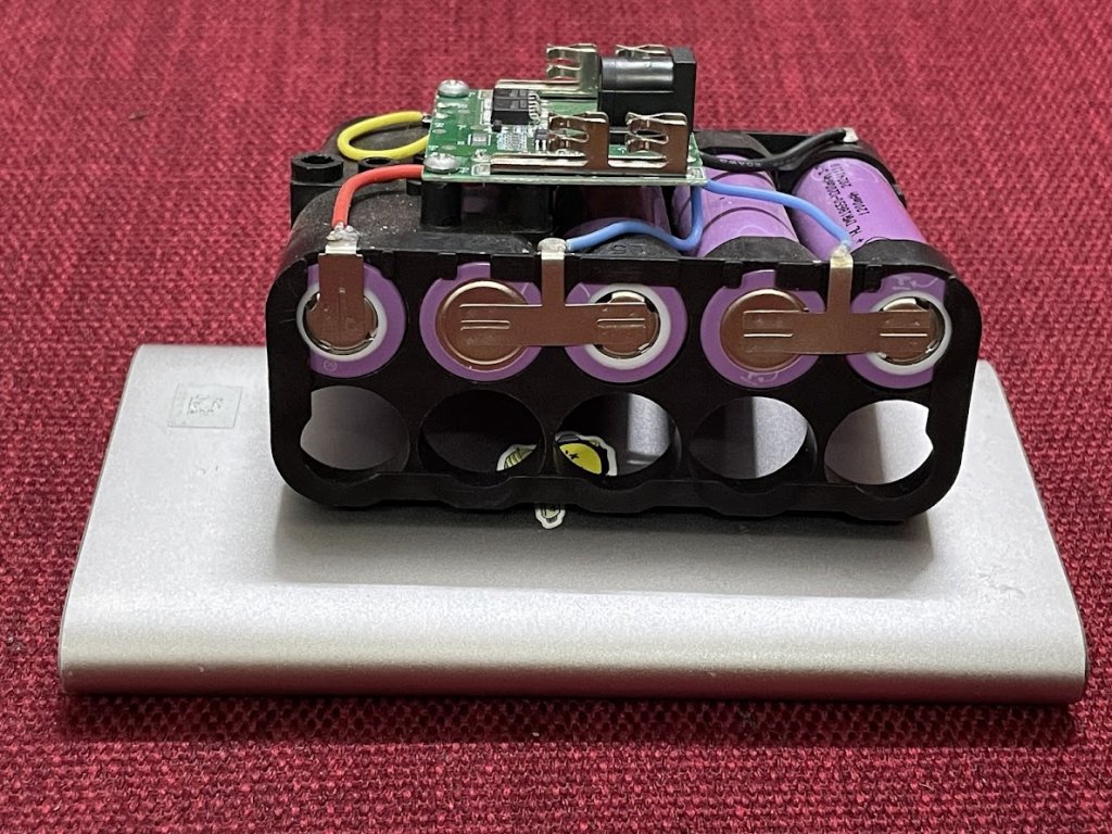

Dùng đồng hồ đo nội trở ạ! Pin mới nội trở thấp, pin cũ nội trở sẽ cao. Đấu ghép 1 khối pin phải đo nội trở của các cell đều như nhau. Nếu đấu ghép lẫn lộn các cell cũ mới có nội trở không tương đồng, điều này rất nguy hiểm, cell có nội trở cao sẽ quá tải sinh nhiệt, có thể gây cháy nổ.
Em chỉ dùng đồng hồ van năng đo, quả nào điện áp thấp, sạc lại cũng không tăng hoặc tăng chậm là em vứt.
Em có khối này trước 5 cell xong em ghép thêm 5 cell linh tinh tháo từ laptop ra. Lúc chưa ghép thì điện áp khoảng 20 vôn nhưng sau ghép điện áp chỉ còn khoảng 18 vôn nhưng dùng lâu hơn lúc chưa ghép thêm.

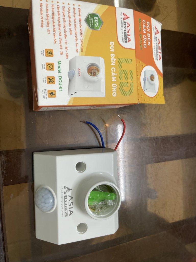

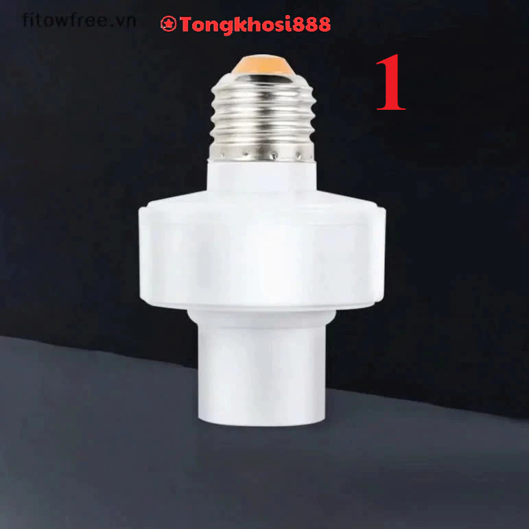

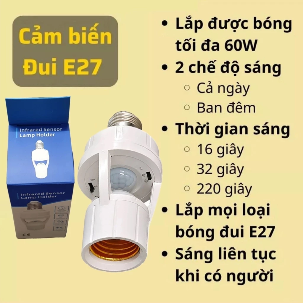

Đui 1 đi kèm đktx,
Đui 2 dùng cảm biến tự động cụ nhé
Em lắp ở bếp cái đui 1 người vào thì nó bật nhưng 1 lúc là nó tắt mặc dù người vẫn đứng ở đó, ci chuyển nó lại bật nên không hợp lý. Không biết cái đui 2 nó có thế không hay chỉ tắt khi không thấy người.

cái đui đèn cảm ứng nó có nhược điểm đấy cụ ạ.
Nó tự bật khi có người/vật chuyển động qua, nó chỉ duy trì khoảng 30 giây (có loại có nút điều chỉnh thời gian duy trì) sau đó là tắt, và nếu có người vẫn đang ở đấy thì nó lại bật lại ngay.
Em cũng chưa tìm được loại phù hợp cho mình.
Cái 2 chắc dùng hợp lý hơn.

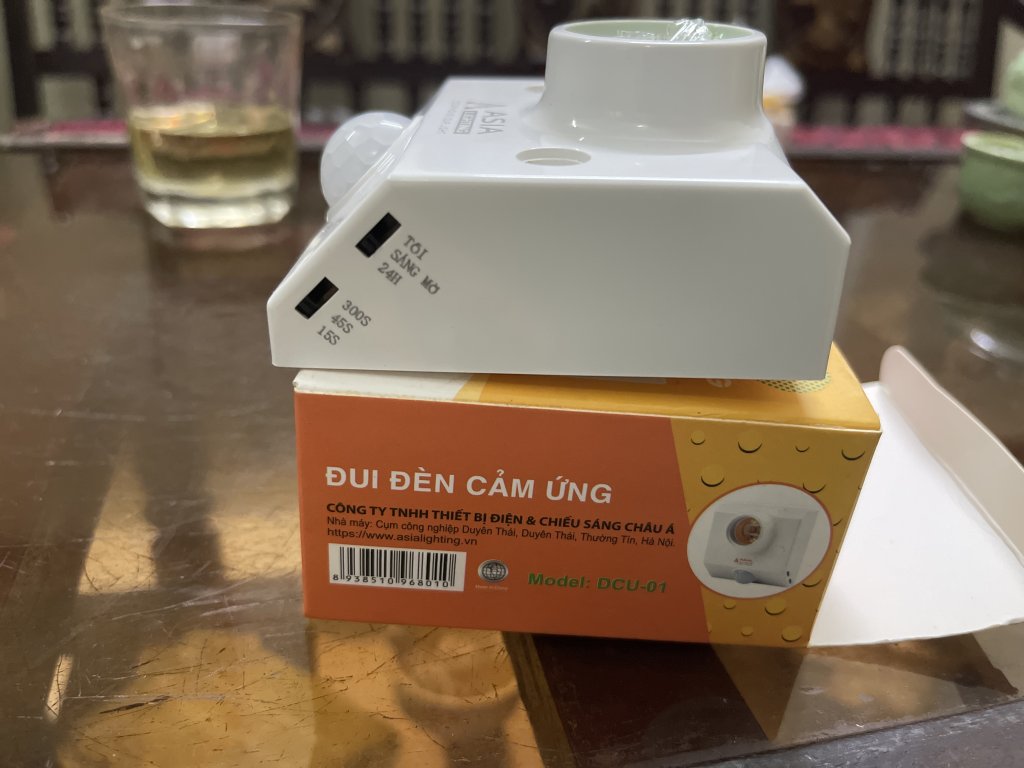

Đui asia 50..70k gì đó có 2 lẫy gạt:
1. Cảm biến ánh sáng: nếu đủ sáng- ban ngày chả hạn không bật, hoặc bật 24/24.
2. Thời gian sáng: 30 giây.... 3 phút.
Em đọc hết đánh giá mới thấy không như quảng cáo.

vâng cụ, em p mua 3 lần mới đc cái đui ưng ý
1 lần shopee bỏ, 1 lần mua lô lắp c trình cũng bỏ- mà đắt phết nhưng nhanh hỏng, sau ra tiệm họ có lô khá rẻ lại bền. tối em có mấy con dự phòng chụp cccm xem.

Trên hình ảnh họ in chữ RADAR, nhưng nhìn cái mắt thì là loại cảm ứng PIR, cũng giống đui cảm ứng này
em dùngbđui đèn cảm ứng này, chạy ổn định, lắp cả trên tum mưa bão 2 năm vẫn ổn định
Cảm ứng PIR phải trực tiếp, không bị che khuất.
Những loại công tắc bán sẵn này họ cho thêm định vị thời gian. Có loại điều chỉnh được tới 3 phút, cũng có loại không điều chỉnh được chỉ khoảng 3 giây mà không phát hiện được chuyển động tiếp sẽ tắt. Cũng thường có thêm cảm biến ánh sáng. Cảm biến ánh sáng cũng có loại điều chỉnh được và loại không điều chỉnh để ban ngày nó không bật.
Còn cảm ứng RADAR có thể phát hiện chuyển động bị che lấp (như bức tường), nhưng bị lưới sắt, chấn song bằng kim loại chắn. Thích hợp để bật, tắt đèn ở cầu thang, ở cổng. Cầu thang gấp khúc, dùng PIR ít nhất phải 2 cái để đèn bật khi bước tới, nhưng dùng cảm biến RADAR không bị tường che thì đèn sẽ bật trước khi đến để chiếu sáng. Để ở trước cổng có chấn song sắt thì đèn sẽ không bật bởi người đi ngoài đường, nhưng thò tay vào mở khóa (bên trong cổng) đèn cũng bật sáng!
