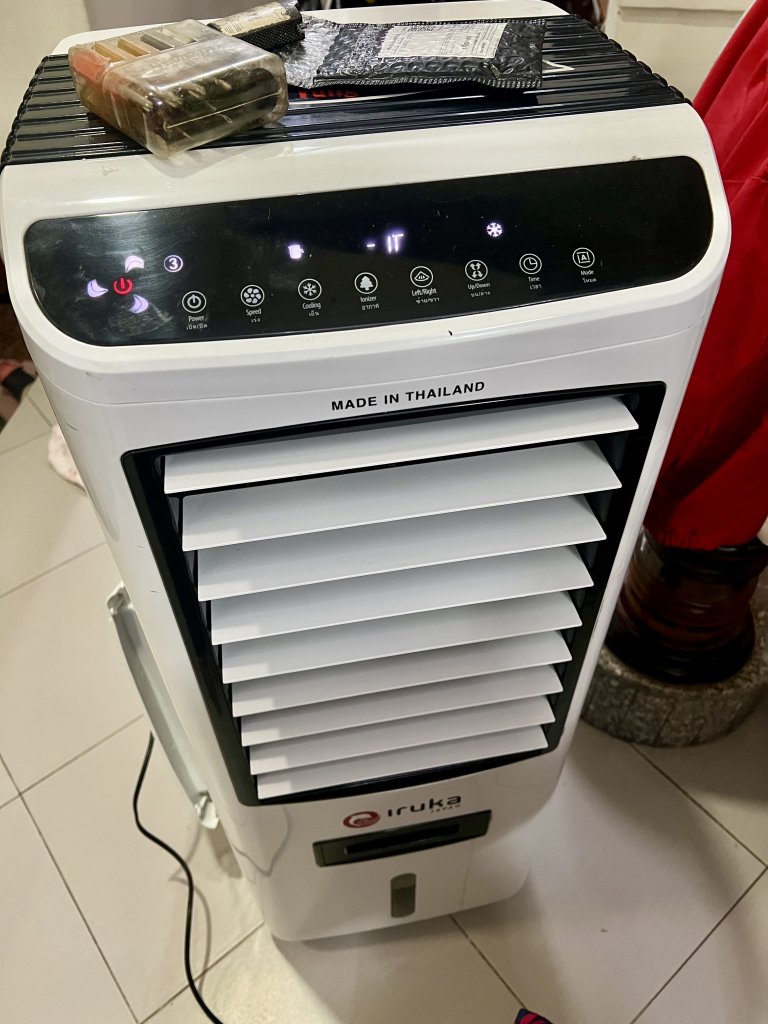

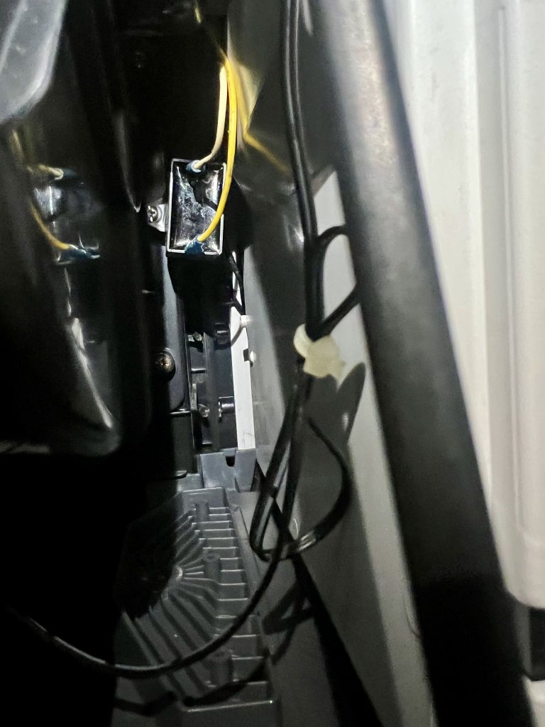

Hôm qua nhà cháu vừa xử lý cho bên nhà thông gia cái quạt hơi nước bị hỏng. Vẫn là pan quen thuộc hay gặp của các loại quạt, đó là hiện tượng quạt chạy yếu xìu.

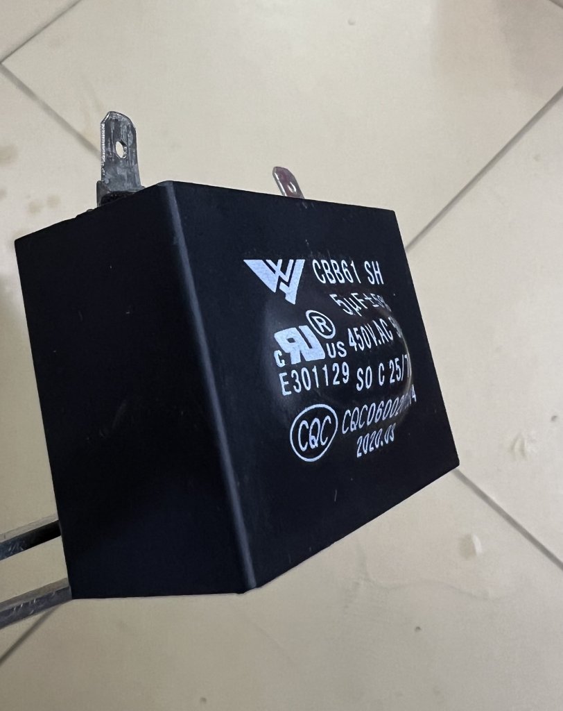

Mở quạt lấy ra cái tụ khởi động thì thấy nó phồng rộp dư lày:

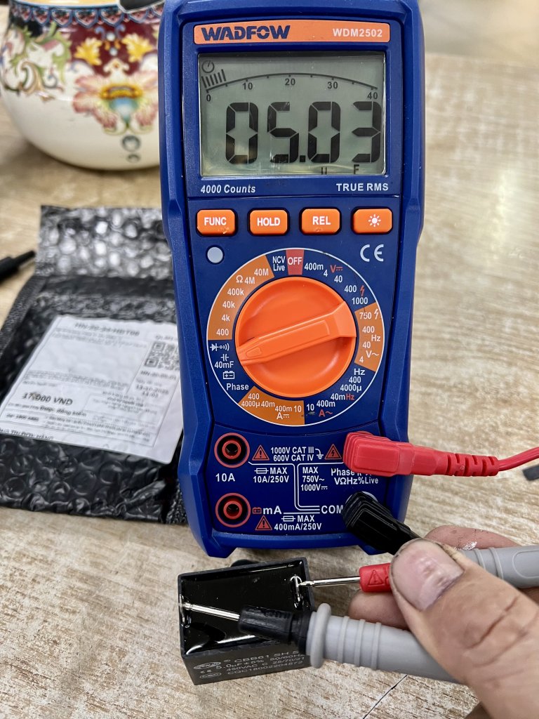

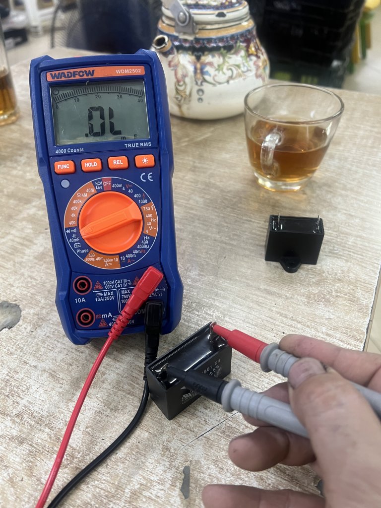

Tụ hỏng rồi! Đo thử thì không lên, đo trở kháng thì gần như chập:

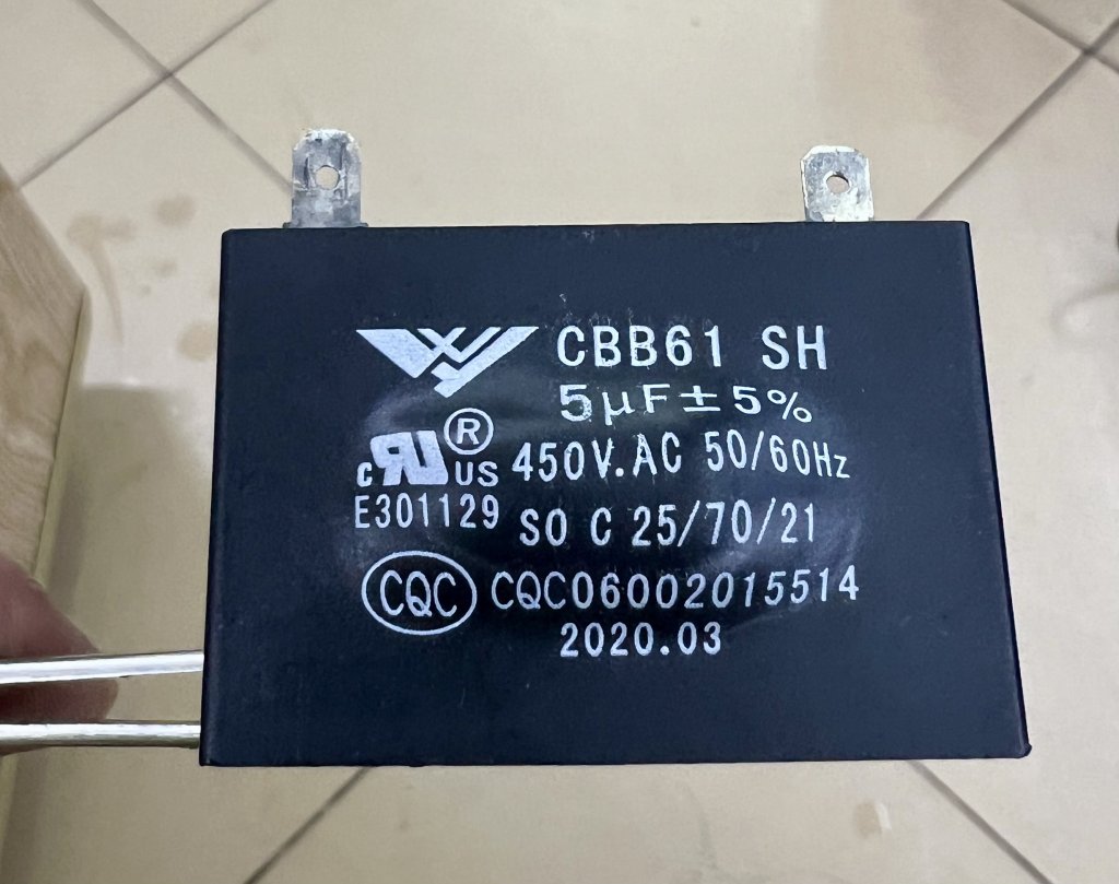

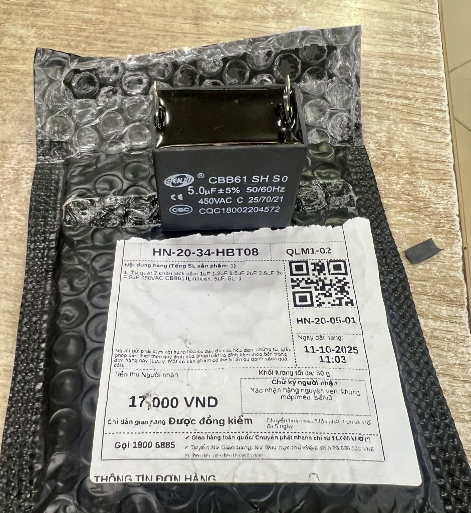

Giờ phải thay thế con tụ này là xong, đợt trước nhà cháu theo dõi kênh bán hàng sỉ linh kiện điện tử, có cậu chào bán lố tụ quạt này, số lượng theo cân ký. Nhớ mang mang cũng chỉ 120-130k/kg mua 1/2 kg cũng được, tụ quạt đủ các chỉ số trải dài từ 1,5-10uf. Kể ra mua lấy 1/2 kg cũng được, nhưng nghĩ lại chả mấy khi mới dùng đến nên nhà cháu đành đặt trên shopee vậy:
17k chiếc tụ này, giá hơi chát với thợ, nhưng lại quá bọt bèo với người tiêu dùng. :D

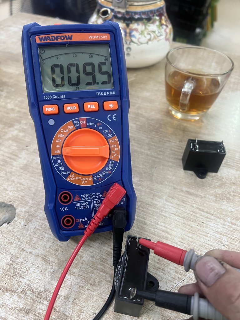

Đo kiểm tra thử xem dư lào, chỉ số đoàn chuẩn luôn:
Đem con tụ đến nhà thông gia lắp là xong, mỗi tội dòng quạt hơi nước này nó thiết kế phần vỏ nhựa theo dạng giấu vít, muốn tháo ra bên trong là phải cậy nắp nhựa, mất rất nhiều time. Chiếc tụ cài sâu bên trong, phải có tô vít dài cỡ 25-30cm mới tháo lắp được. Nhà cháu đi tắt kiểu này cho nhanh:
Nắp tụ xong quạt trở lại bình thường ngay:

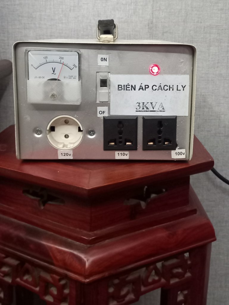

Em vừa tự ráp xong từ việc ghép 2 biến áp Hàn Quốc loại 3kva (mỗi cái nặng 5kg) thành 1 chiếc biến áp cách li cùng công suất nặng 10kg, Hàn Quốc công nhận giỏi gấp 2 mình...hjhjhjhj!

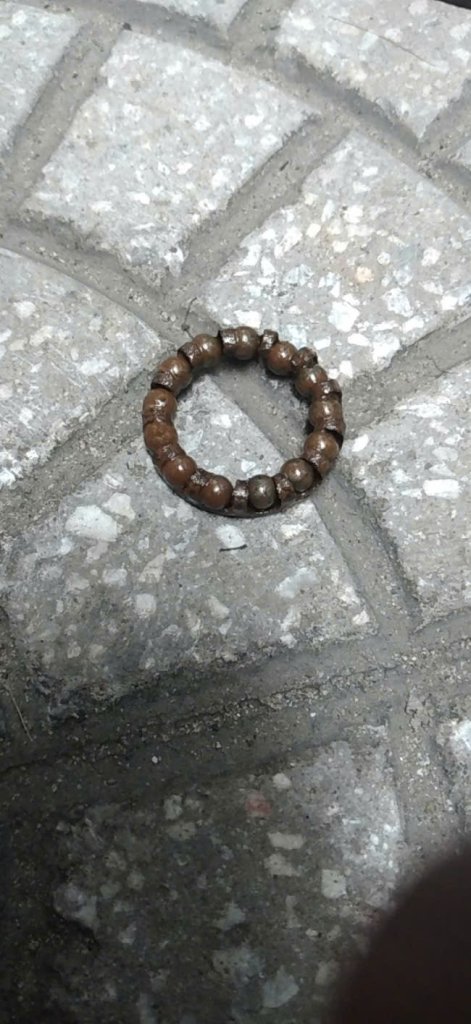

Nay lôi xe đạp ra bd sau kỳ chiến đấu mưa bão, đi hết vòng bi sau cccm ợ.
Dù xe qc là đi không cần bd, xong nước đầy hub bánh sau, em chỉ thay đc vòng bi còn bộ đề với lip trong hub thì k tháo đc, chỉ xịt dưỡng với tra dầu- nhanh lỗi trở lại. Bd xe đạp cũng Khoai phết chứ k đơn giản.
Em tưởng bị mòn hoặc han rỉ nặng mới phải thay chứ nhể?

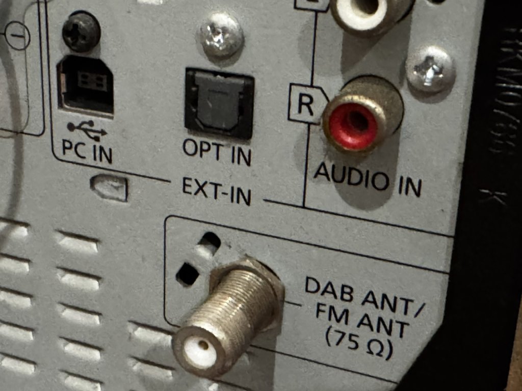

Có bác nào từng tự làm ăng ten chưa?
Đây là mặt sau cái đài mini của em. Ăng ten không đi kèm, mình phải mua hoặc chế thôi. Bình thường nếu chỉ có ăng ten FM thì khá đơn giản, một đoạn dây điện cũng làm được. Nhưng cái này phải kiêm ăng ten DAB (digital audio broadcasting - phát thanh kỹ thuật số):

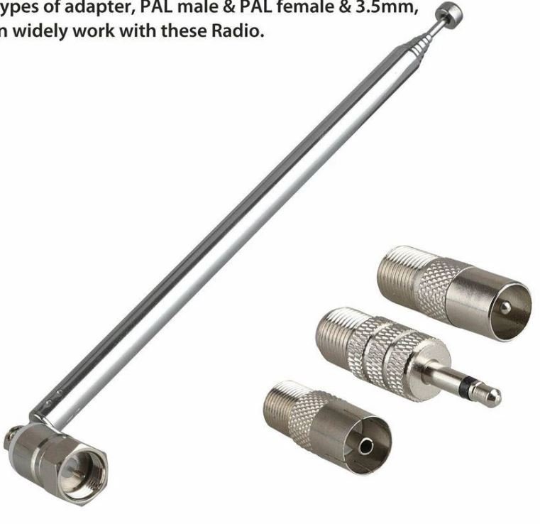

Em định mua cái ăng ten này trên shopee thì vừa nhanh vừa gọn mà không biết nó có thu được DAB không?
Mà ở mình đã có phát thanh kỹ thuật số chưa các bác nhỉ?
Hôm vừa rồi thấy trong đống đồ có một hộp bằng cổ tay như cái nem chua - hì hục cậy ra xem thì là một lô vòng bi kiểu này, em đoán chắc hàng từ hồi bao cấp dự trữ 😀

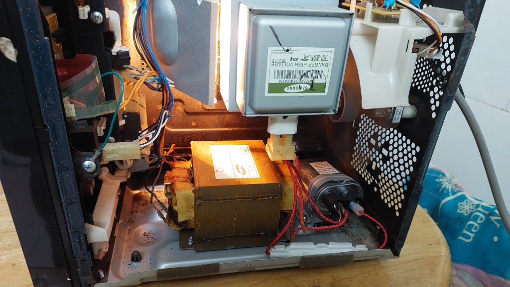

Các cụ có biết địa chỉ sửa lò vi sóng tự nhiên ko hâm nóng quanh tố hữu - lê văn lương ko ạ! Cái lò elex nhà cháu tự nhiên ko hâm được dù điện đóm, đèn quạt, điều khiển vẫn ngon ạ

Nhà tôi hai lò vi sóng bị như lò của cụ tôi lấy dây điện tiết diện bé nối tắt cầu chì cao áp dùng thêm 15 năm rồi
Lên shopee mua cái đèn viba 150k-200k về thay thôi cụ - khả năng này cao, còn không do hỏng điot, cầu chì, tụ đèn đều thay rẻ hơn.

Vi sóng nhà em vừa rồi cũng không nóng, em mở ra thấy cháy cầu chì trước tụ, thay cầu chì khác cháy luôn tiếp. Cháu lên shoppee mua combo tụ, diod, cầu chì có mấy chục K, về thay phát ăn ngay. Nếu ra hàng chắc 500k. Chi phí thực 70k và một cú điện giật tung tay. Các cụ sửa lò rất chú ý nhé, biến áp và tụ 2100v, gấp 10 lần điện thường, cháu dùng bút thử điện kiểm tra mà nó giật rất mạnh. Nhìn mấy cái dây trong đó bé tý nó đứt chạm vỏ máy hoặc con bị, thạch sùng chui vào chạm truyền ra vỏ rất nguy hiểm do điện áp cao.
