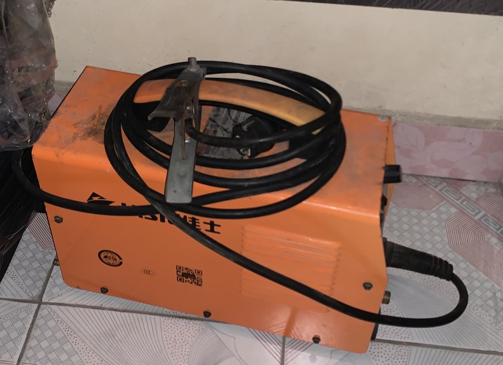

Tên hiệu là gì, cụ mua ở đâu, giờ còn loại đó không giá bao nhiêu, nhìn ảnh thế em chịu không biết nó là loại gì
Máy tên Alisen đấy cụ - máy điện tử nên nó nhỏ nhẹ lắm cụ - em mua lâu rồi nên chỉ nhớ mang máng giá đâu 1tr thôi.
Em dùng hàn đủ thứ từ bản lề, cửa cổng đến cả cột trụ bóng rổ cho trẻ con chơi. Nói chung em thấy dùng ok.

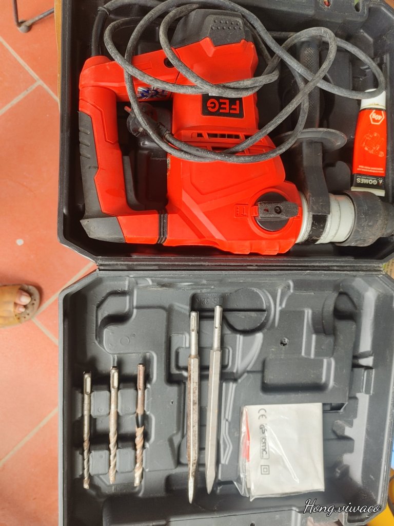

khoan đek ra nước thì có =))
Phải chơi loại này mới phê pha ;)
Trông thì hầm hố, củ khoan thì to mũi bé tí thế kia, lại còn tù hết đầu rồi :))
Ơ mà em có cái giống i hịt của anh, mua về chỉ để đục 1 cái ổ điện trên tường, xong bỏ vào kho :))
