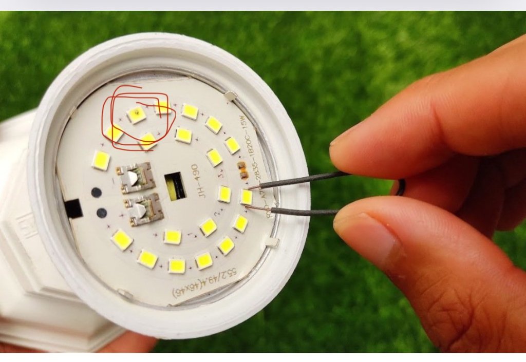

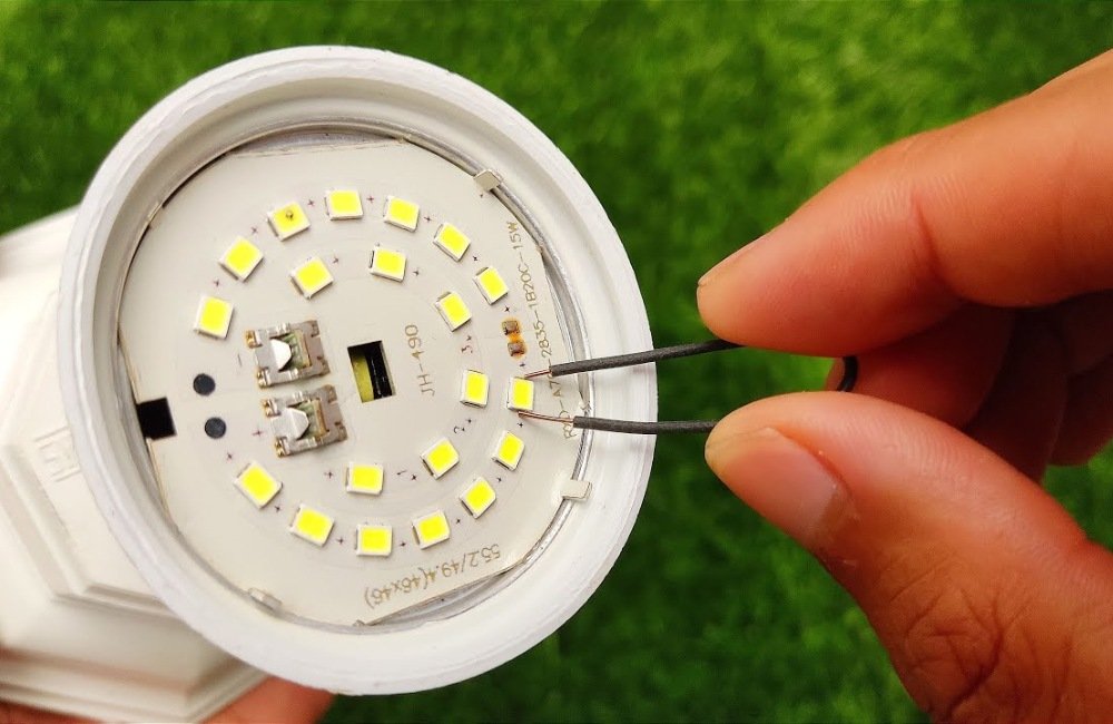

Cách kiểm tra:
- Cụ kiếm 1 cái dây cách điện (nhớ là cách điện), bẻ hình chữ U, 2 đầu chữ U thì k cách điện
- Cấp điện cho đèn led (cắm điện vào)
- Dùng cái chữ U kia để dò xem con led nào chết. Tay cụ cầm vào chỗ cách điện, còn 2 đầu chữ U k cách điện thì dí vào 2 đầu của từng con led. Dí đến con led hỏng thì cả cái đèn sáng trưng, còn dí vào con led ok thì đèn vẫn tối.
- Chú ý cẩn thận không điện giật.

Cách kiểm tra:
Em có cái hình minh họa để tìm con led chết.

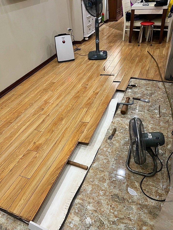

Hôm trước nhà cháu bị vỡ ống cấp nước mềm, ống này cấp cho chậu rửa bát. Nước phun xối xả trong ngăn tủ bếp rồi tràn ra sàn gỗ công nghiệp. Bị nước tràn kiểu này đã là lần thứ 4 nên nhà cháu đã có kinh nghiệm xử lý, cậy 1 vài tấm ván, kê cả sàn cao lên, tạo khe hở để thốc gió quạt vào. Có cụ trên này bảo xử lý thế mép cạnh ván sau này vẫn bị vênh rộp vì nước ngấm vào gỗ giấy ép, kiểu gì cũng ko thể như cũ.
Cậy vài tấm ván lên, dùng xà beng bênh cả sàn lên, kê cho sàn cao lên cỡ 10 cm để tạo đổ hở, thoát hơi nước dưới sàn và tấm xốp dư lày:
Sau 4-5 hôm vừa quạt ( khi quạt có người ở nhà, mỗi ngày chắc quạt được khoảng 14-15h) vừa hút ẩm thì sàn phải đỡ được cỡ 80%, đúng 1 tuần sau thì đội F2 về chơi, cái sàn nó dư lày:
Giờ sàn cơ bản đã trở về như cũ, chỉ còn 1 ít ở khu vực ko quạt và hút ẩm vẫn vênh mép, nhưng nhà cháu nghĩ độ 1-2 tuần nữa khô hẳn thì toàn bộ sàn trở lại bình thường.
