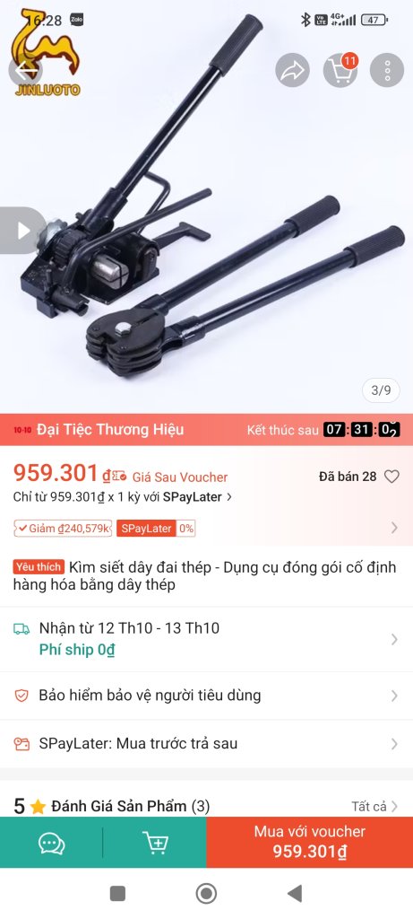

Em cần mua gấp dụng cụ này. Bác nào biết ở HN chỗ nào bán thì mách em với a
em cảm ơn

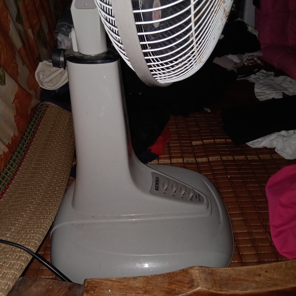

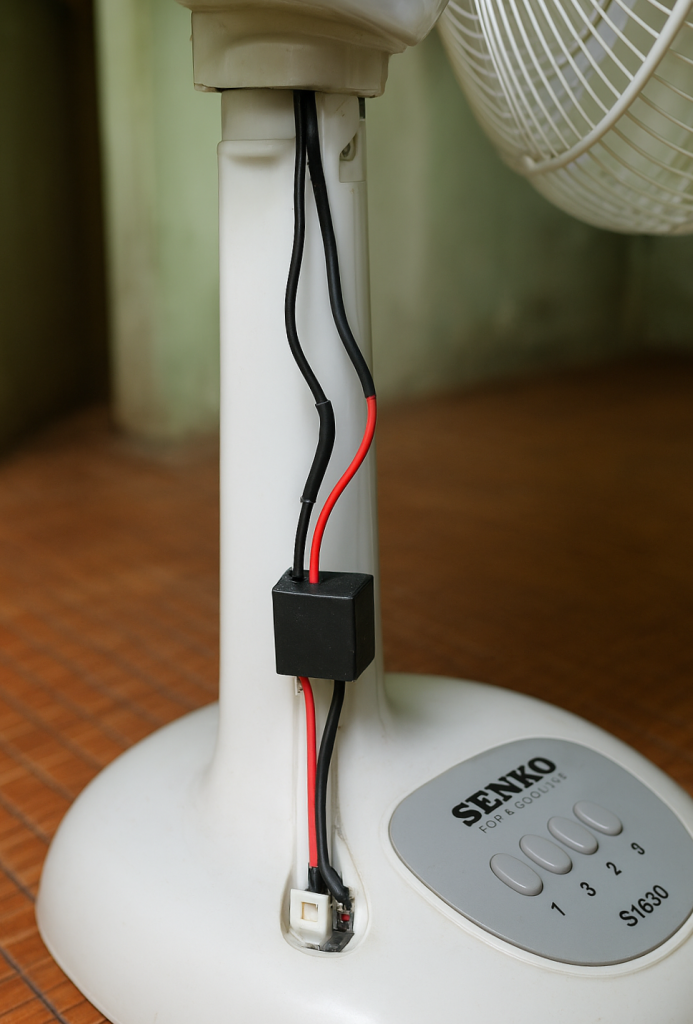

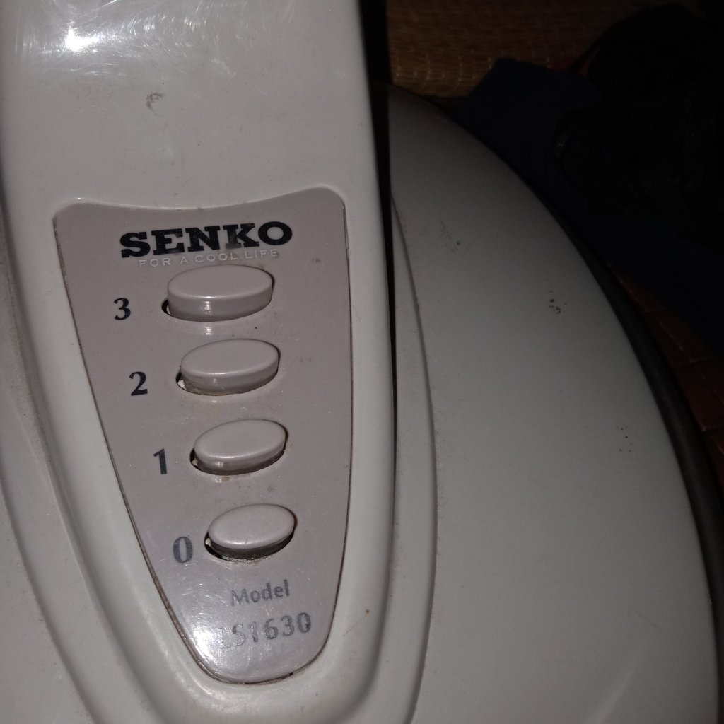

Quạt mình mở ra không có cục tụ như vậy. Nếu có là mình biết ngay.
Chắc chắn phải có tụ và nằm phía sau động cơ. Hay quạt của cụ bị ai đó tháo ra sửa rồi bỏ tụ đi đâu rồi? Cụ thử lần theo dây nối tụ xem!
Mình cũng nghĩ chắc chắn có tụ. Quạt chưa ai mở cụ à. Mình thì nghi nhà sản xuất để tụ trong ruột ống chân quạt thôi?
Hỏi thằng AI thì nó biểu vậy.

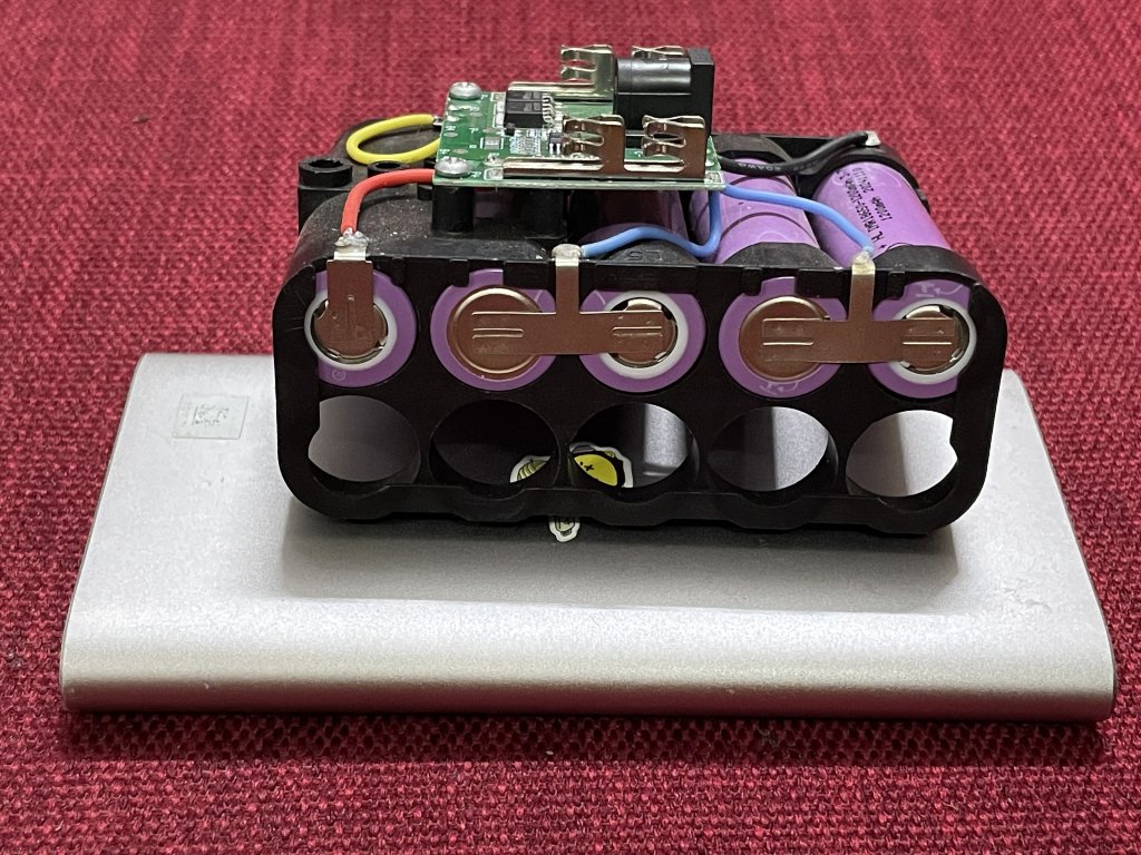

Nhét thêm 5 cell nữa được không CC?
Ý cụ là thêm 1cell 21v? tùy vào mạch cụ có và nên dùng pin tương đương, thay cục sạc nữa để đủ tải, cân bằng pin trước khi nắp; Theo em biết là thê;
E định lắp song song thêm 5 cell nữa vào chỗ còn trống để tăng dung lượng
Cái này cụ dùng cho Makita 18V? Bộ giá pin này thiết kế 5S2P nên cụ thêm 5 pin nữa thoải mái. Nhưng cụ nhớ chọn pin cùng loại, cùng nội trở chứ đóng pin khác loại, khác nội trở vào là nhanh chết pin lắm đấy.
