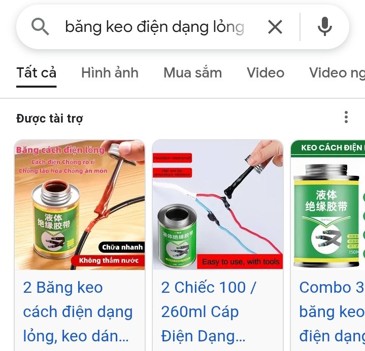

Có câu hỏi này để xin kinh nghiệm các cụ, nhà tôi có đoạn dây chính trong nhà đi vào khu bếp tất cả âm tường, thế quái nào hôm trước nhìn thấy ra nó bị nối sát đất mà nhà tôi 2 năm nay ngập nên tôi sợ chỗ đó nước vào đoạn dây thì phải ngắt hết điện. Các cụ cho tôi hỏi có giải pháp nào bịt kín đoạn dây đó không, chỉ lòi ra khỏi tường độ 10cm và quấn băng keo kín mít View attachment 9340494
Có lọ keo cách điện.
Cụ mua rồi bôi lên dây. Nước ngập thoải mái.

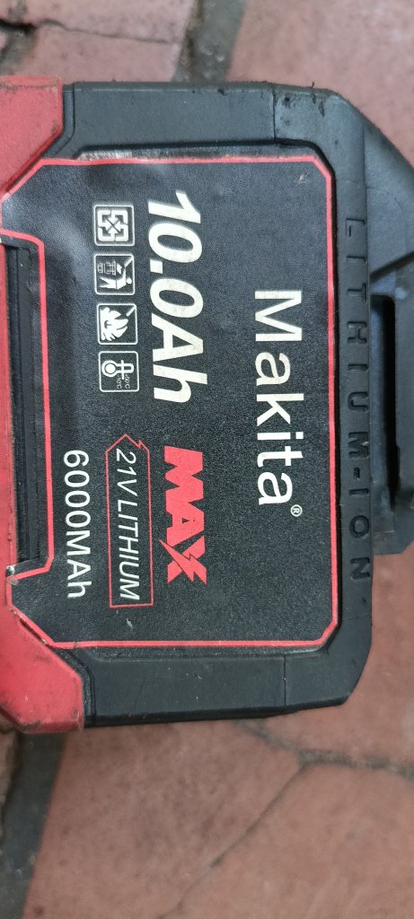

Cụ cho em hỏi chút. Em có cục pin 15 cell loại 3,7v. Bị nước vào nên hỏng, nhưng em đo các cell vẫn đủ điện, nên em đoán hỏng mạch sạc xả. Em đang đặt mạch về thay xem có dc ko. Nhưng em đang chưa hiểu em bỏ mạch cấp điện trực tiếp từ khối pin cho máy nhưng ko thấy chạy. Em đoán chân phụ ( trên mạch có 3 rãnh, 1 âm 1 dương và 1 rãnh ngắn) ko có nên máy ko chạy có phải không cụ?
Món này chắc phải người chuyên dòng này trả lời cho cụ rồi! Nhà cháu chỉ đơn thuần mua cell mới, sau đó về đóng theo bản cũ thôi. Nhà cháu thì nghĩ cái bo mạch nó có tác dụng bảo vệ cell lẫn thiết bị, đề phòng quá tải, dòng xả lẫn nhiệt độ cao có thể gây cháy nổ cell. Mạch này có lẽ còn thêm tác dụng cân bằng điện áp của các cell để tăng tuổi thọ. Cụ đấu trực tiếp vào thiết bị chắc nó từ chối khi không có tín hiệu từ bo mạch( chắc tín hiệu từ chân phụ).

Trên sạc thì có chân phụ khớp với pin. Còn máy thì lại chỉ có 2 chân. Mà khi cắm sạc, em đo 2 chân chính của sạc lại cũng ko lên V. Mai em thử cấp điện trực tiếp cho mô tơ không qua mạch điều khiển của máy xem sao.
Có cái nữa em thắc mắc là máy, pin đều ghi 21v trong khi pin 15 cell 3,7v 2000mA đóng làm 3 hàng thì 5× 3,7 = 18,5v. Trên tt em thấy máy, pin 21v, 19,9v....chắc phải có sự khác nhau chứ cụ nhỉ? 3 cel 2000 thì đúng 6000mA rồi.
Có khối cell đấu song song với nhau, có khối đấu nối tiếp mà cụ. Nếu pin đề 21v thì khi đo, nó phải > 21 v.
lôi đồ nội thất . lấy chỗ quấn lại đẹp .
sau quét lên phủ bảo vệ
Cái này em rõ cụ ạ. 3 viên ss × 2000mA tạo 6000mA, 5 khối nối tiếp × 3,7 tạo điện áp 18,5v.. Để được như vỏ thì ruột phải 15cell 4,2v 2000mA. Cái tem ngoài thì em cũng ko quan tâm lắm vì các thương gia tự dán. Cái em thắc mắc là sao phải chia nhiều loại điện áp 21v, 20, 19,9....
Vì khi pin đầy thì có thể 21, quá trình sd sẽ tịt dần xuống 20, 19...
Em cũng ko để ý lắm vì thường chỉ thấy loại này 3,7v. Chắc vẫn có loại 4,2v nữa cụ nhỉ?
Nhà cháu thấy mấy cục pin đang dùng, toàn cell 18650 3,7v, chưa thấy loại nào 4,2v cụ ạ. Hình như loại 4,2v hay dùng cho pin năng lượng mặt trời thì phải? Món này thì đúng là chưa sử dụng đến nên ko tìm hiểu và va vấp.

bản chất nó chỉ là tiếp thị từ các thương hiệu
còn người dùng thì chỉ cần biết nó 5cell nối tiếp . áp tối đa 42*5
Hoặc như em hiểu là pin 3,7 khi sạc đầy lên dc 4,2v. Máy của em là loại to ( tem in 2000Nm) nên em nghĩ pin nó khác loại 19,9. 20v cho đến lúc tháo ra. Thực ra cái V nó chả quan trọng bằng cái mAh. 1 hàng 5 cell là chung V rồi. Còn lại quan trọng là 2, 3, 4 hàng và dung lượng mỗi cell là 1 hay 2000mAh.
