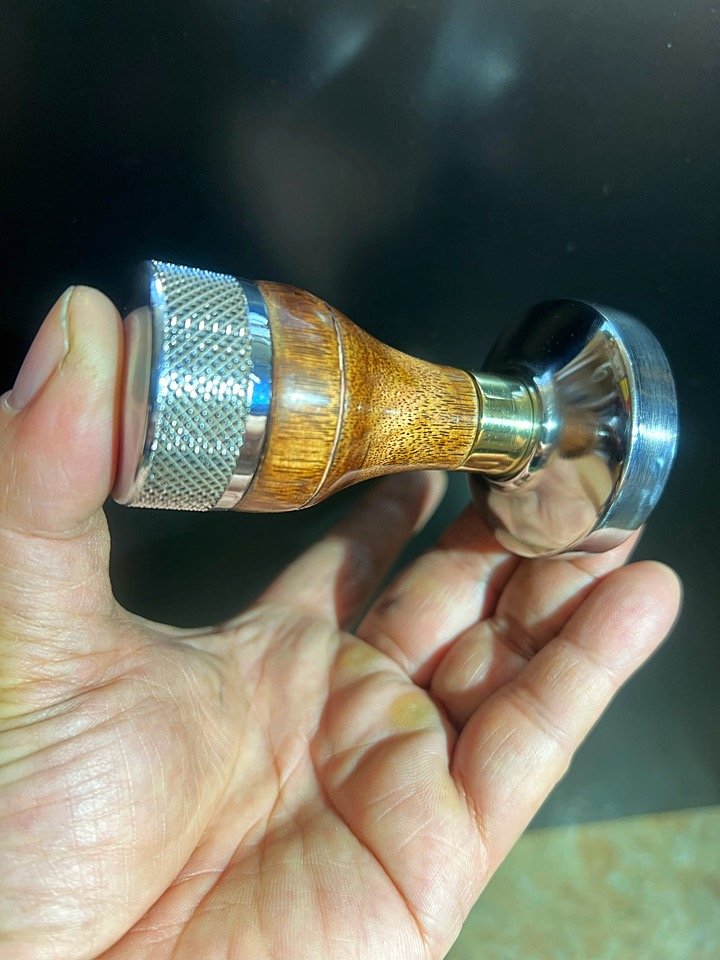

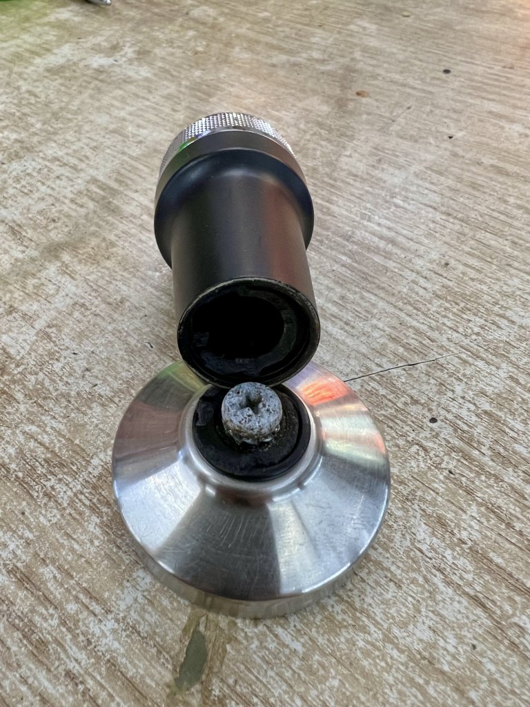

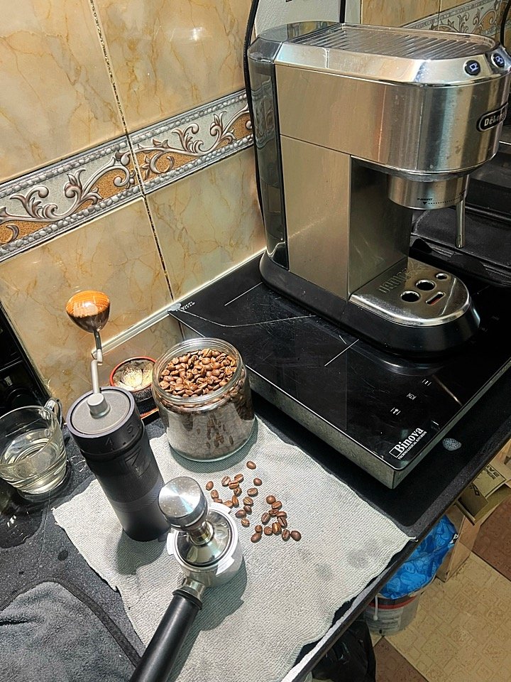

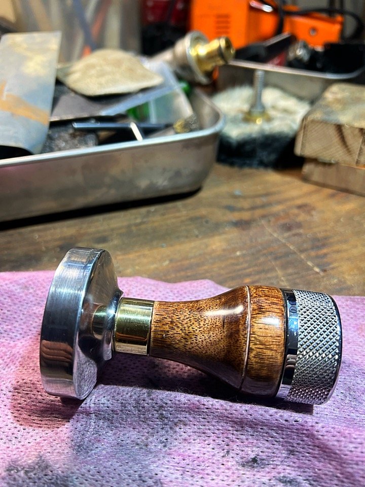

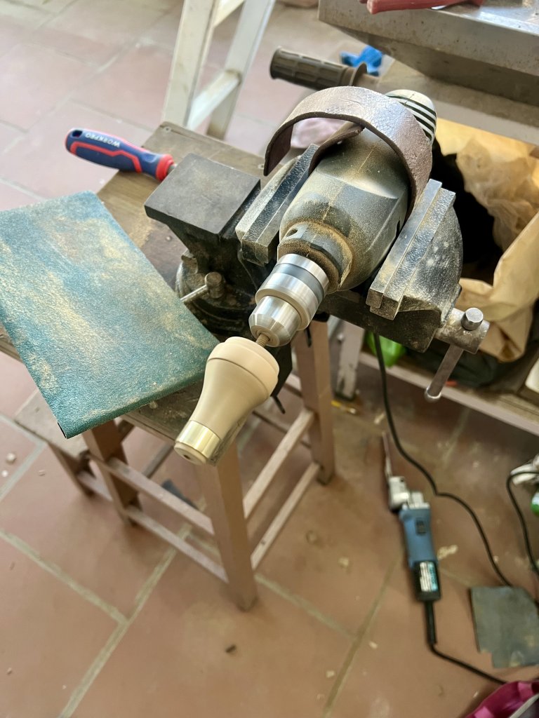

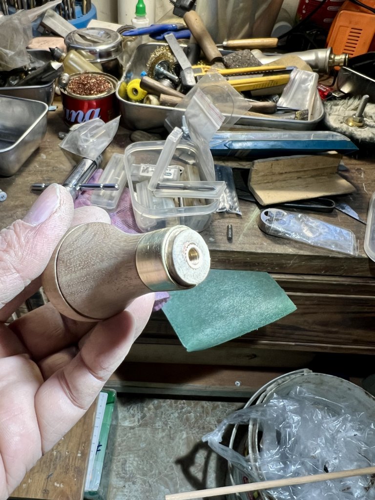

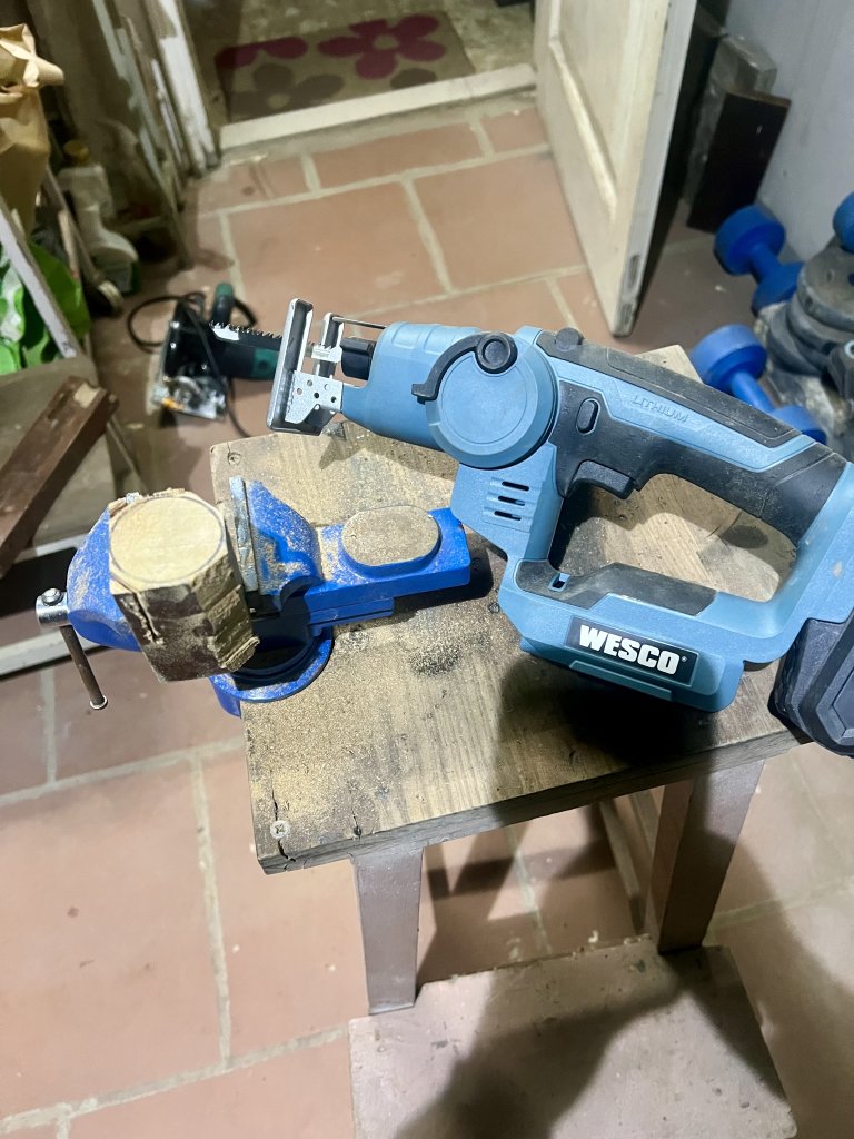

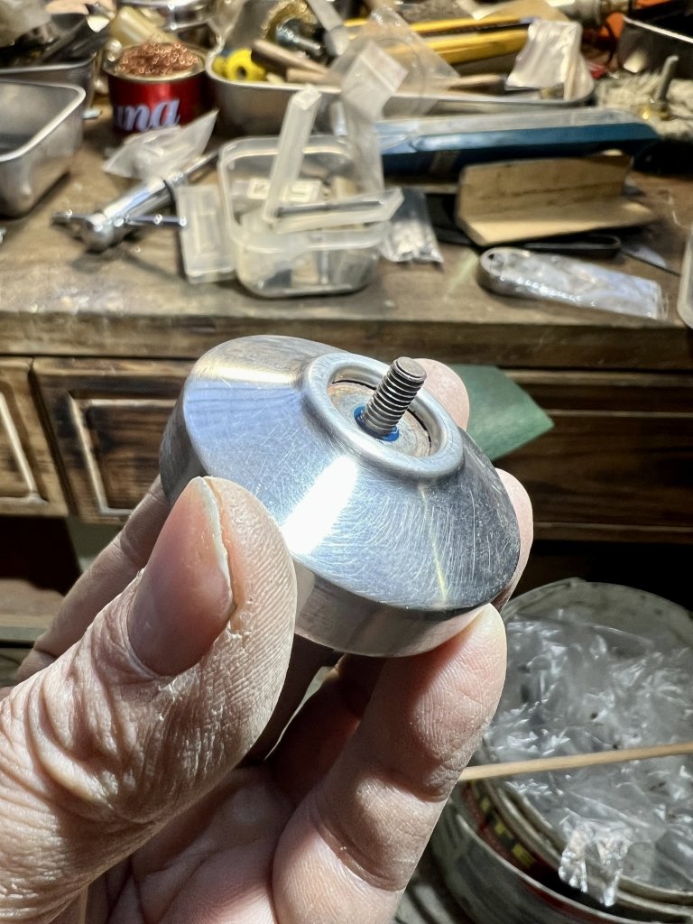

Cái tamper nén cà sau 4 năm dùng thì đến lúc cũng phải hỏng, mặc dù hàng hãng (Delonghi) đấy, nhưng chắc hàng lô theo máy nên chất lượng chỉ vừa phải thôi, gãy cán nhựa dư lày:

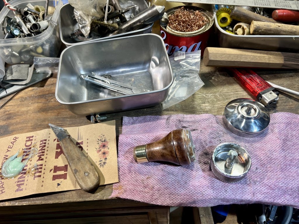

Tiếc của giờ, nhà cháu chế cháo thay cán nhựa bằng cán gỗ:
Bắt vào khoan để tiện:
Lắp vào cán ecu ren đồng:
Lắp siết chết vít ren M5 vào Tamper:
Dùng keo AB dính chặt các bộ phận:
....là hoàn thiện cái tamper chắc chắn nồi đồng cối đá:

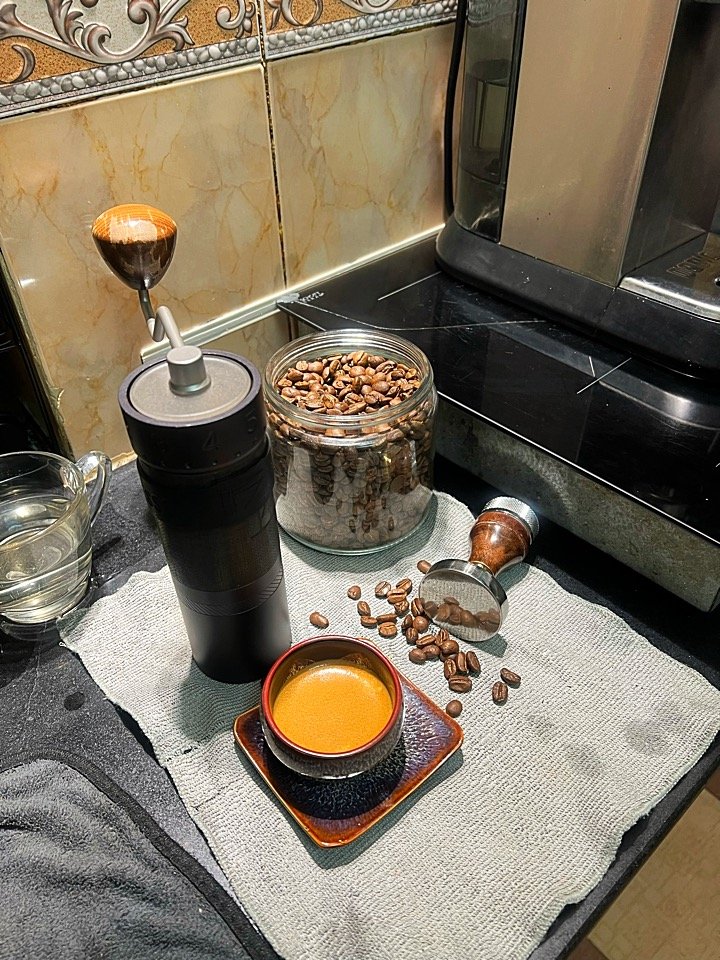

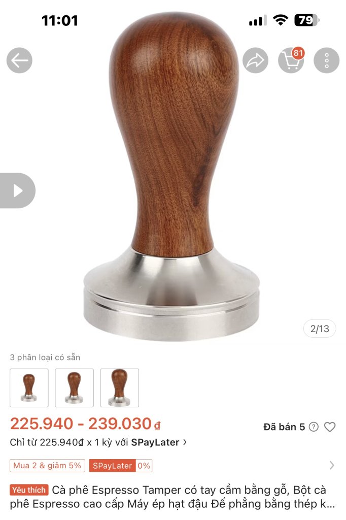

Tích kiệm được cũng khơ khớ đấy chứ! :D như cái tamper này trên shopee rổ giá tận hơn 2 lít mà chả đẹp bằng đồ mình DIY. :D
Tự thưởng cho li cà nào! :))

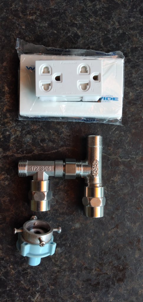

Các cụ cho em hỏi chút em muốn lắp cái máy rửa bát (đầu vòi cấp bằng máy giặt) vào chỗ đầu vòi cấp của lavabo. Thì em phải mua cái chuyển từ 20 lên 22 hay bao nhiêu các cụ nhỉ? Em chưa đo được ạ
formen
OF-485699
27/1/17
16,894
-8,893 Mã lực
Cụ gần giống em, đang p chế từ 1 đầu ra 3 đầu đây, ở ban công loằng ngoằng phết: 2 đầu 2 vòi khóa 1 rửa bât, 1 máy giặt + 1 đầu xịt. Em p r tiệm nghĩ 1 lúc.
formen
OF-485699
27/1/17
16,894
-8,893 Mã lực
Vẫn p có vòi khóa tay gạt để lắp đầu máy rửa bát cụ ợ, đầu chuyển em ra tiệm tìm không vừa ren đâu.
Trong hình chụp của em thiếu 2 cái vòi khóa tay gạt- em dùng tiếp 2 vòi cũ.
Vòi thò ra ngoài tường rất dài, nếu tính k chuẩn k ấn máy rửa bát vào sát tường được

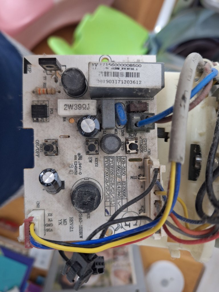

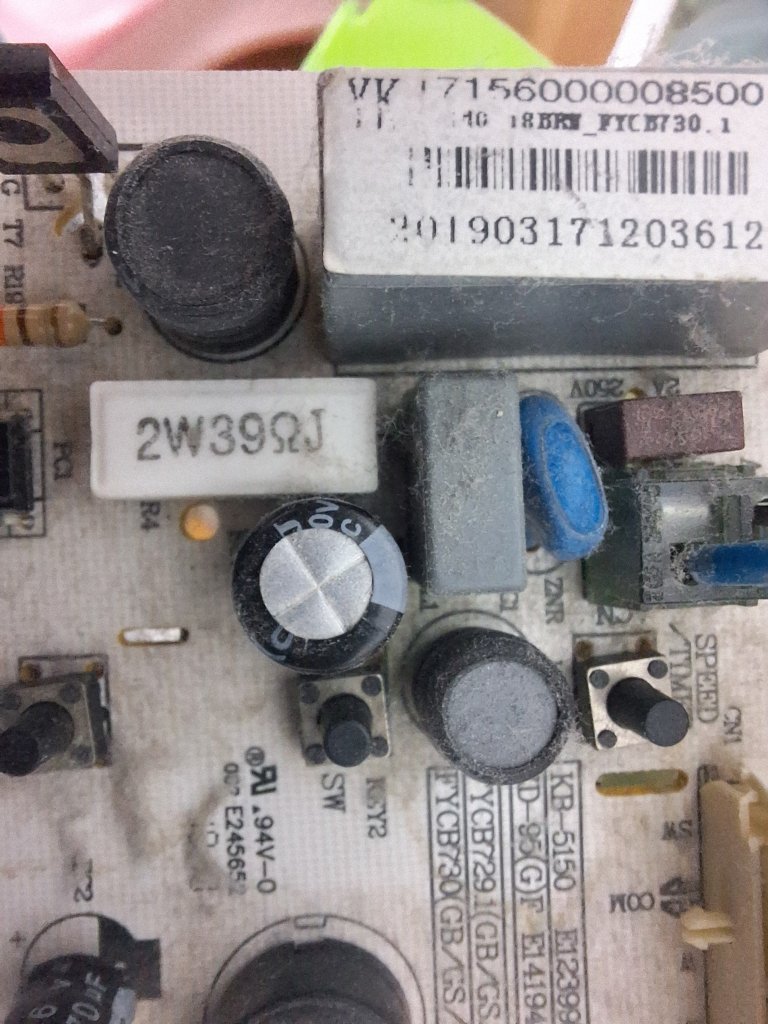

Các cụ cho em hỏi cái quạt Midea Fs40-18br nhà em cứ cắm điện là nó bật tắt liên tục (quạt chưa quay mà mới hiện bảng số là tắt và bật lại).
Em search thì thấy youtuber họ thay tụ cho mấy cái Mitsubishi bị lỗi tương tự. Em hỏi Chatgpt thì nó bảo là thay tụ Tụ điện phân 400V (2.2 hoặc 3.3 µF) – 10k và Tụ 474K 275VAC – 5k.
Mà em không biết nó là cái nào trên mạch ạ? Nhờ các cụ chỉ giúp.

Dòng điện dương từ ACL qua cầu chì, qua 1 chân con znr rồi qua 1 chân con MC1, em đang thắc mắc con MC1 là linh kiện gì, có cụ nào biết không?
Em chưa nhìn ra con tụ hạ áp nào, ít ra tụ phải 1.5-2.5uF nên chắc không thể bé như mấy con tụ kia, mấy con tụ kia chắc chỉ để lọc
Em ngĩ là đây:

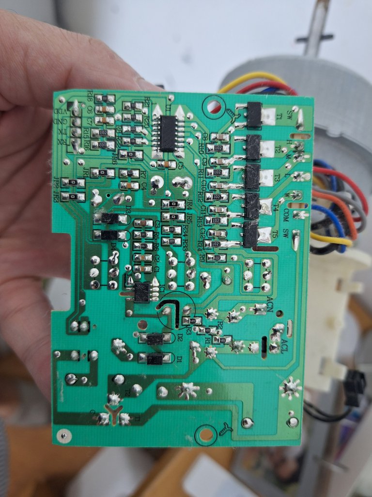

Mạch này em thấy nhiều linh kiện hơn quạt mitsu nhiều, nhiều linh kiện dán quá.
Sau khi qua MC1 thì nó qua con tụ gốm màu trắng, chỉnh lưu bằng 2 con diode ở mặt sau và đi vào con ic ổn áp cũng ở mặt sau.
Cụ có đồng hồ thử xem 3 cái switch nó hoạt động ổn định không. Nếu switch không thông thì sao bật tắt tự động được nhỉ?
Em ngĩ MC1 là tụ lọc nhiễu AC input
