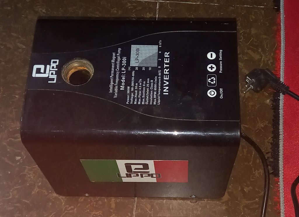

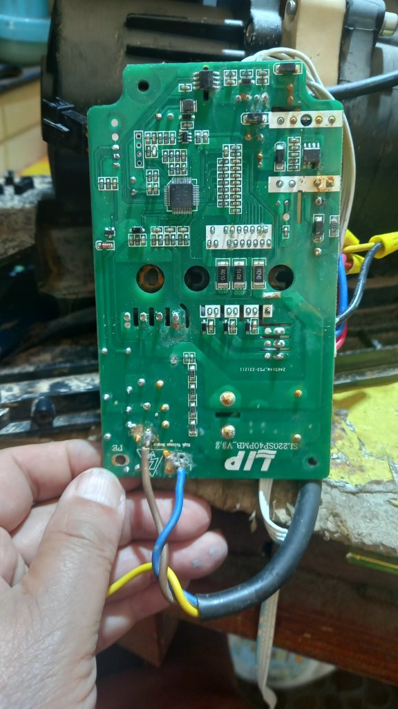

Mạch bơm tăng áp của ông bạn đưa đến: tháo kiểm tra bị ngập nước ăn mòn bản mạch. Bo mạch bố trí đường mạch hai lớp, bơm tăng áp inveter Lippo Model LP-300I, kiểm tra phải nối 3 đoạn mạch, thay 3 con điện trở dán, con IC 7 chân. Thử xong và phủ keo bảo vệ mạch, lắp vào lại chạy ngon lành.
Đã trả cho ông bạn và mời ông bữa bia hôm tới nhân sinh nhật!
