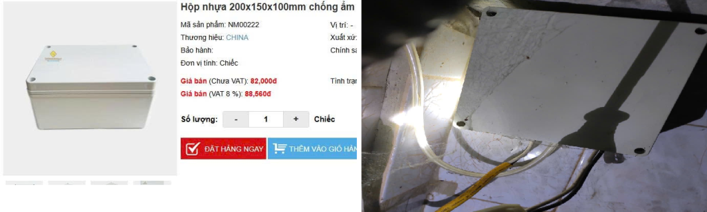

Nó là mạch linh kiện điện tử, cụ lại để đế âm bình thường thì ẩm và bụi lắm + chạy thẳng trực tiếp cho đ/c Bơm ... thì nó cũng lại nhanh tèo lắm
Như em mua bộ ĐK + bộ Timer + Contactor ( chạy cho Bơm ) rồi cho vào hộp kín chống ẩm như này, bịt silicone thật kín ... chạy tốt 5,6 năm nay chưa lỗi bao giờ, mở ra sáng choang ko ẩm, ko một hạt bụi
cụ cầu kỳ quá ạ :D

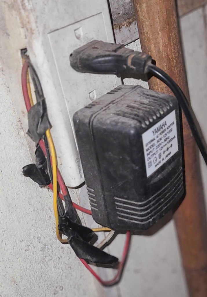

hồi 2010 quanh xóm e có 2 ô cựu thợ điện mất vì leo bồn nước trên mái nên em chế dư này:
e mua 10 cái nguồn nuôi 12v + 10 cái rơ le 12v 12a là xong 10 bộ cho tất cả ace trong nhà
mẹ bồng con hơi xấu nhưng 15 niên roài vưỡn ổn ạ

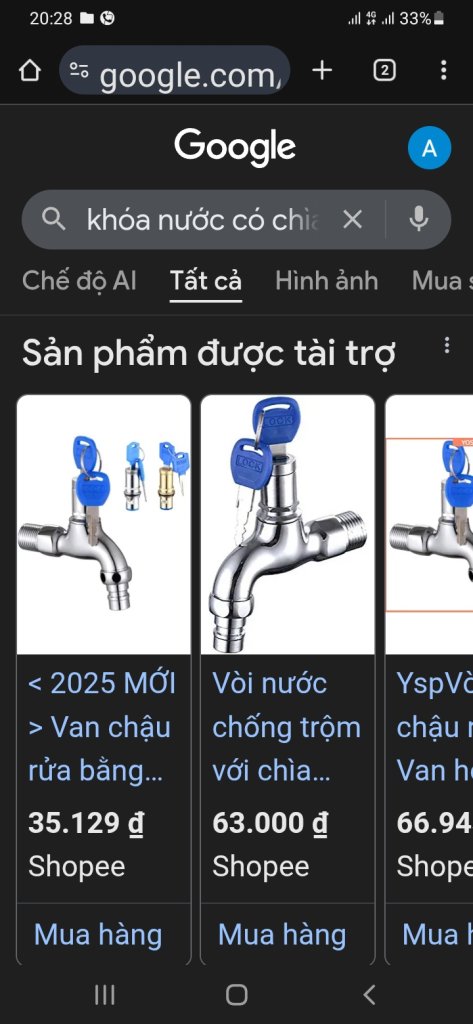

Còn cái van nước ở ngoài cửa nữa, đang nghiên cứu cái van có đầu vặn kiểu chìa từ á, mình có chìa mới mở đc, ng k có chìa buổi tối k mở đc- lỡ có ông nào say buổi tối mở nc rửa mặt xong khỏi đóng luôn là h sau mình hết nguyên mấy bể nc.
Tìm trên shopee thì chỉ có khóa nc dùng chìa cơ bất tiện vì nhanh hỏng.
À, có cái vòi nhấn như trong nvs công cộng, p giữ mới có nc, cái đó hay hơn, ai dùng cũng đc xong k dùng sẽ tự khóa.

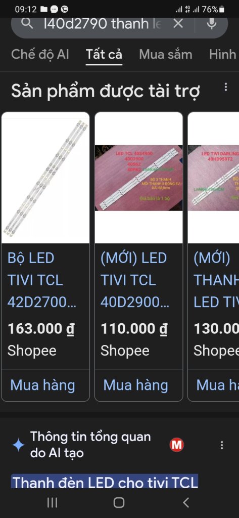

Chào các cụ, nhà em có cái TV hãng TCL, 40 inch gần 10 năm rồi, giờ bị hiện tượng tối và ám các góc như thế này, hình ảnh vẫn hiển thị bình thường. Em để ảnh nền trắng để các cụ dễ nhìn & phán bệnh giúp em. Em tìm hiểu qua thì nghe nói do dải led trên dưới gì già, có thể they dải led này được. Xin hỏi các cụ có tự thay được không hay nên mua TV mới ạ.

Chào các cụ, nhà em có cái TV hãng TCL, 40 inch gần 10 năm rồi, giờ bị hiện tượng tối và ám các góc như thế này, hình ảnh vẫn hiển thị bình thường. Em để ảnh nền trắng để các cụ dễ nhìn & phán bệnh giúp em. Em tìm hiểu qua thì nghe nói do dải led trên dưới gì già, có thể they dải led này được. Xin hỏi các cụ có tự thay được không hay nên mua TV mới ạ. View attachment 9384627 View attachment 9384628
Tự thay quá dễ luôn cụ, 70k mua 3 thanh led trên shopee. Hè rồi em lắp lại led tivi cho mấy bác bảo vệ.
1. Tháo màn: cụ tháo ốc mặt sau ti vi, vừa tháo vừa chụp ảnh để khỏi quên vị trí lắp, jack cắm
2. Rút jack của 3 đầu cắm 3 hàng led - chú ý có loại xếp kiểu nối tiếp A-B-A tức 3 thanh k giống nhau, hoặc 4 hàng? Tùy đời.
3. Chụp ảnh mã đầu thanh led lên shopee đặt mua đúng loại - cần mua đúng loại cả bộ cho dễ lắp- vừa jack, vừa kích thước...
Lưu ý lắp chắc chắn k có khi bật màn nóng lên là bị rơi thanh led.
4. Lắp lại và hưởng thụ thành quả.
Note: tấm màn đc xếp nhiều lớp nhựa trắng xếp chồng lên nhau cần giữ nguyên trình tự k vó lên màn trắng xóa k có hình.
Chúc cụ sớm sửa đc nhé.
Review cho cccm hóng thành quả.
Em gúc cho cụ thì 3 thanh tcl 140k.
3 thanh giống nhau 8led 6v = nguồn cấp 48v
Cám ơn cụ nhiều nhé, em đặt bộ 3 thanh LED cho model nhà e rồi, để em đợi nhận & thay thế xem thế nào ạ.
