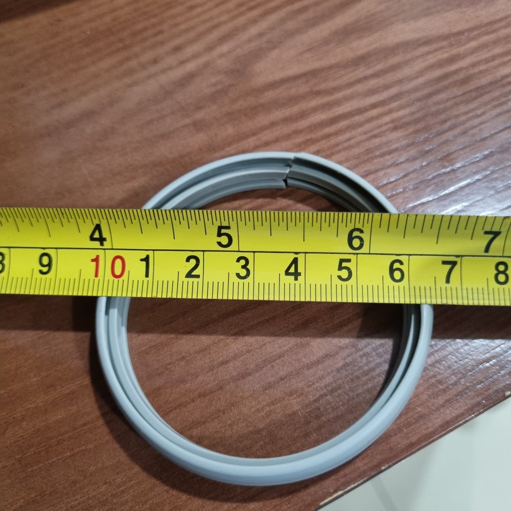

Các cụ giúp e. E có cái gioăng của bình nước nóng zojirushi bị đứt như hình thì mua ở đâu hay sửa ntn ạ. E cảm ơn nhiều!

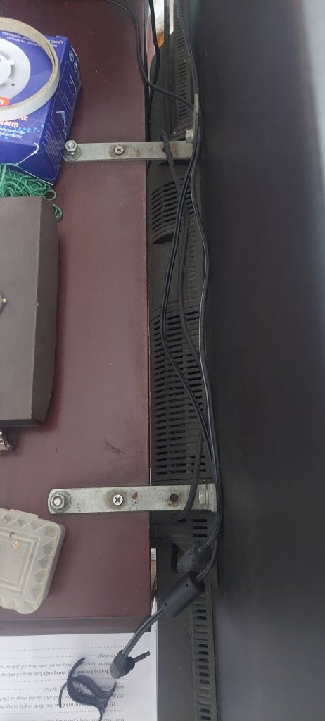

Cảm ơn cụ. Chuẩn vesa như cái arm lắp màn hình thì em hơi quan ngại, TV to nặng tầm 30kg ah.
Với lại nó đắt nữa ah :D Hihi, em đang tìm giải pháp ngon bổ rẻ ko cần đẹp ah :D
Tivi nhẹ, nếu kê chạm tường thì tải trọng giảm nhiều. Em chơi 2 cái ke nhỏ vào tấm gỗ tủ dày có 1,5cm con tivi 50in 6 7 năm nay chưa rớt.
Cụ tham khảo cái giá khung kiểu này, gọn và linh hoạt gắn trụ tường được. Chắc cần 4 con nở to tí là đc.

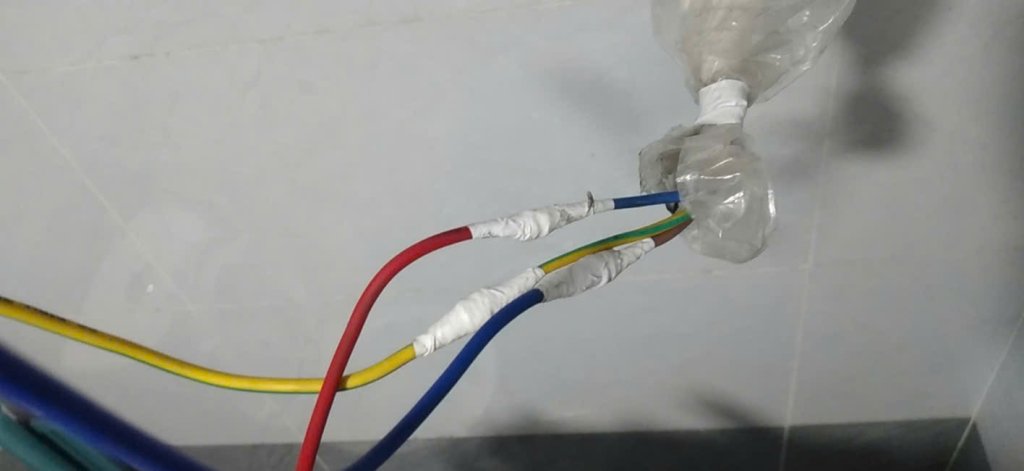

cái bnl rossi 20l em lắp 2 niên- gác trên trần nhựa, h nay nhảy cả at nhà với at bnl- có tiếng trên trần, p dùng nc lạnh mai em mới lên thang coi bệnh gì đc. hơi lạ.
Vâng. Cảm ơn cụ. Của em nó ko đủ để gắn cái khung này lên cột, chỉ được tối đa 3 lỗ bên phải/8 lỗ của khung thôi. Nên chốt lại em đang chọn phương án đặt TV lên kệ, ép sát tường rồi học cụ bắt thêm 1 cái ke đằng sau chắc là ổn ah
Phân tích lực tí nhé. Như em treo con 50in là mười mấy cân lên 2 cái ke, vậy mỗi ke chừng 7 8kg. Treo tĩnh, tay đòn ngắn, em đã thử bẻ bằng mỏ lết đoạn giữa mà rất nặng ko biến dạng nên ok.
Của cụ, nếu tủ hiện tại chịu nổi 20-30kg, thì giá treo hầu như ko còn chịu lực kéo xuống, chỉ còn lực kéo ngang ra khỏi tường giữ tivi khỏi đổ. Vậy thì tầm 4 con vít là ok, chủ yếu giữ tivi ép vào vách tường, 15cm là thoải mái, có khe thoáng sau để tivi thở. Đừng ép mặt sau tivi sát tường là ko thoát hơi được, nhanh tèo.
Gần 20 năm em xài đủ loại lcd led từ sony sharp toshiba pana lg, ít thì 6 năm, nhiều 12-13 năm chả thấy con nào hỏng, chỉ chán thì thay.
Vâng cảm ơn cụ. Cái giá treo đó thì nhà em có sẵn rồi. Để em em tìm lại rồi nghiên cứu xem sao.

Nhảy sang cả at tổng, có lẽ đoản mạch rồi.
Vâng cụ,
Nay em lên thang nhấc cái trần nhựa ra thấy mối nối nguồn thợ đấu cháy đen rồi, em cắt dây đấu lại.
Lưu ý cccm phía trên trần nhựa nvs mùa này rất ướt ạ- chứ k p ẩm nữa

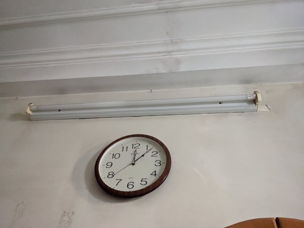

Nhà e trước dùng đèn tuýp huỳnh quang, sau đó để nguyên hộp cũ, cắt tắc te và thay bóng led, giờ dùng lâu thì bóng thỉnh thoảng chập chờn bật lúc lên lúc ko, bật ko lên thì trèo lên xoay nhẹ bóng thì lại lên. Xin hỏi các cụ do bóng hay do hộp (tiếp xúc)?
Do điểm tiếp xúc không chặt hoặc bị oxi hóa ạ.
