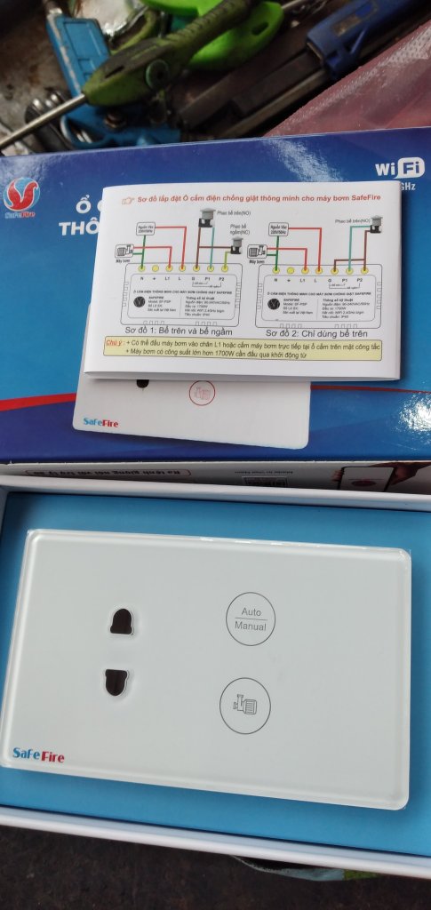

Tiếp tục chuột bạch. Lắp ổ cắm bơm wif
Em lười chế, chi chọn mua loại ổ cắm lắp mặt đế điện âm hcn thông thường, nay ra tiệm gần nhà mới về loại ổ cắm bơm có wifi. 380k.

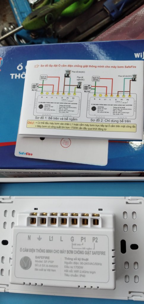

Trông khá đẹp, kèm hd sơ đồ lắp và cài đặt trên đt- em k cài trên đt, chỉ dùng cơ bản.

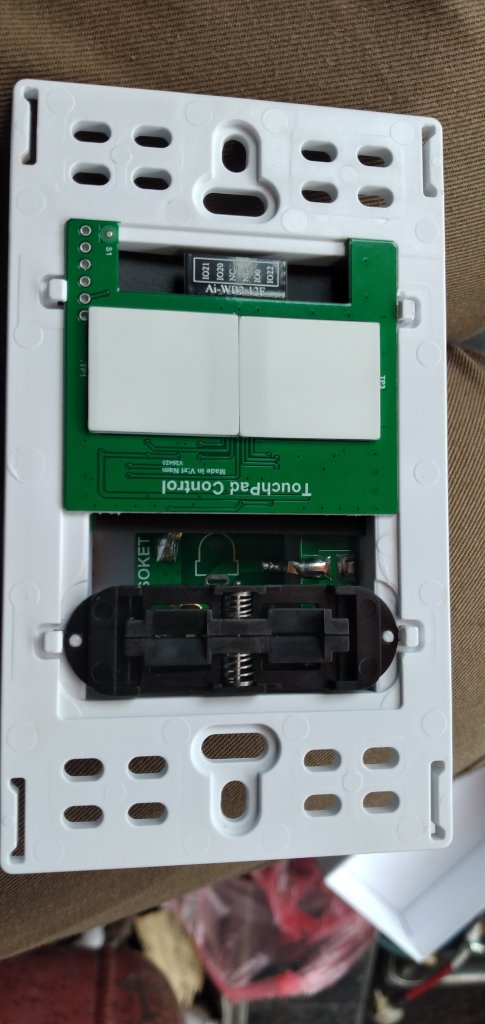

Cụ nào muốn xem mạch bên trong em mở chụp cc coi.

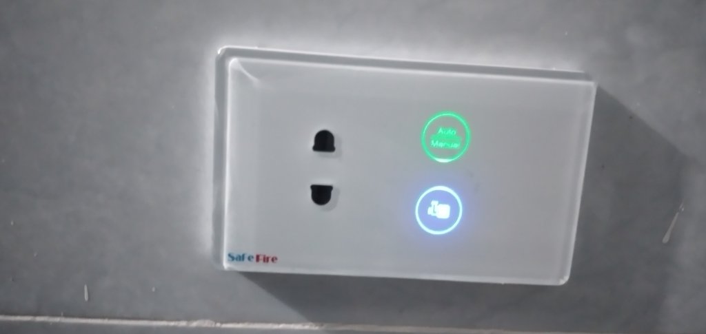

Tháo mặt để lắp, trông khá đẹp
Made in vietnam

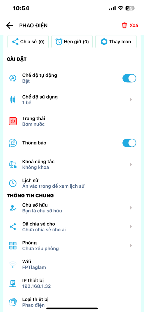

Sau khi lắp xong thì nó k bơm cc ợ, e lên k tra phao bể cao vẫn ok. Nên em cài app.

thì ra trên app nó báo hết nước bể ngầm - mà em duwj bể ngầm ok- vậy có thể hỏng phao bể ngầm- nên em chọn chế độ 1 bể. và nó chạy ngon lành.
cứ để vậy chạy thôi. chờ xem độ bền. hoặc sang năm thau bể ngầm thì mới sửa phao ngầm.

mấy cái nút nhấn cảm ứng và hiển thị trên mặt t bị hơi nghu, k biết đang ở trạng thái nào.
hdsd cũng k nói rõ mặc định khi vừa lắp xong ở chế độ nào, cần làm gì để đặt đúng chế độ mong muốn. p cài app thì mới khiển đc full chức năng- mà em chỉ cần cơ bản- lắp là chạy

cũng tiện cái giờ có thể xem , khiển bơm với bể từ xa.
cụ nào k có wifi ở gầm cầu thang - wifi yếu góc đó thì lại p loay hoay thêm lúc nữa

Nó là mạch linh kiện điện tử, cụ lại để đế âm bình thường thì ẩm và bụi lắm + chạy thẳng trực tiếp cho đ/c Bơm ... thì nó cũng lại nhanh tèo lắm
Như em mua bộ ĐK + bộ Timer + Contactor ( chạy cho Bơm ) rồi cho vào hộp kín chống ẩm như này, bịt silicone thật kín ... chạy tốt 5,6 năm nay chưa lỗi bao giờ, mở ra sáng choang ko ẩm, ko một hạt bụi
