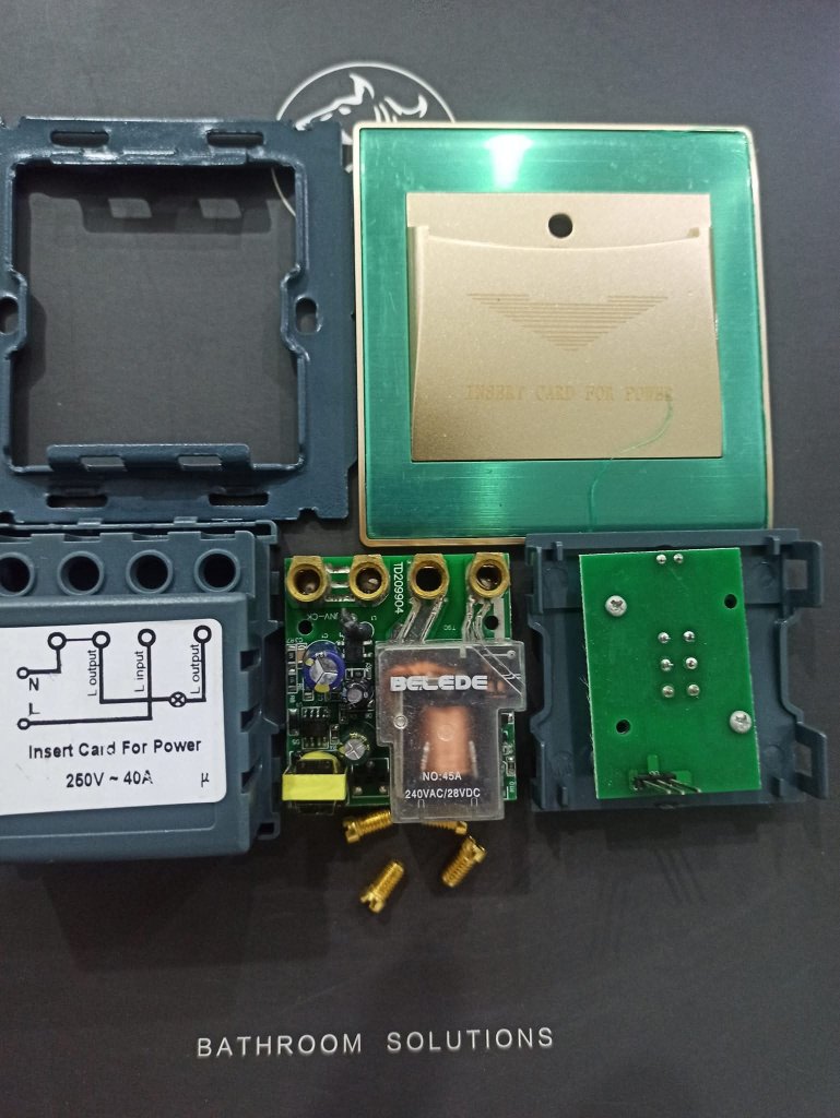

em nhận đc hàng cụ gửi rồi
cái sơ đồ đấu dây hơi ngọng, xong em lắp được :D

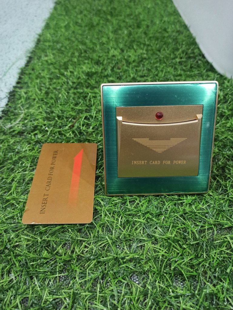

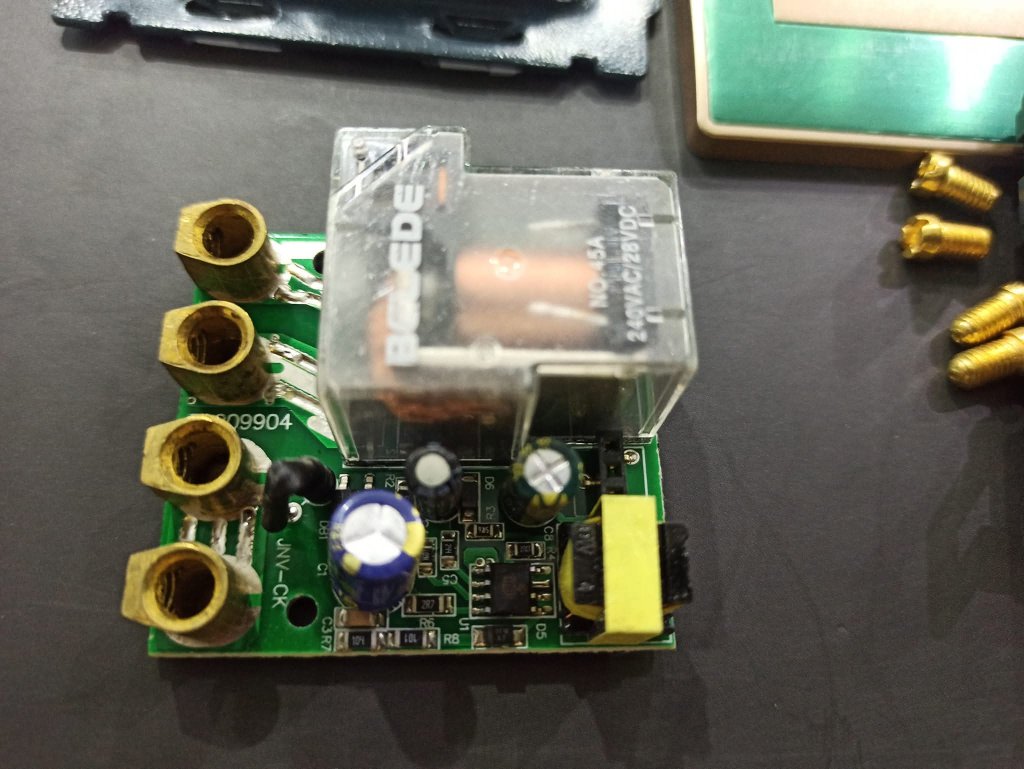

A, con này công tắc thẻ từ h như loại tiếp điểm- do em nhấn thấy nhảy tạch tạch, k p loại đầu cảm biến quang chữ U- sẽ bền hơn vì k có cơ khí.
Dùng thì cơ bản- k chế cháo gì nên em cứ cài thẻ là cấp điện ạ.
