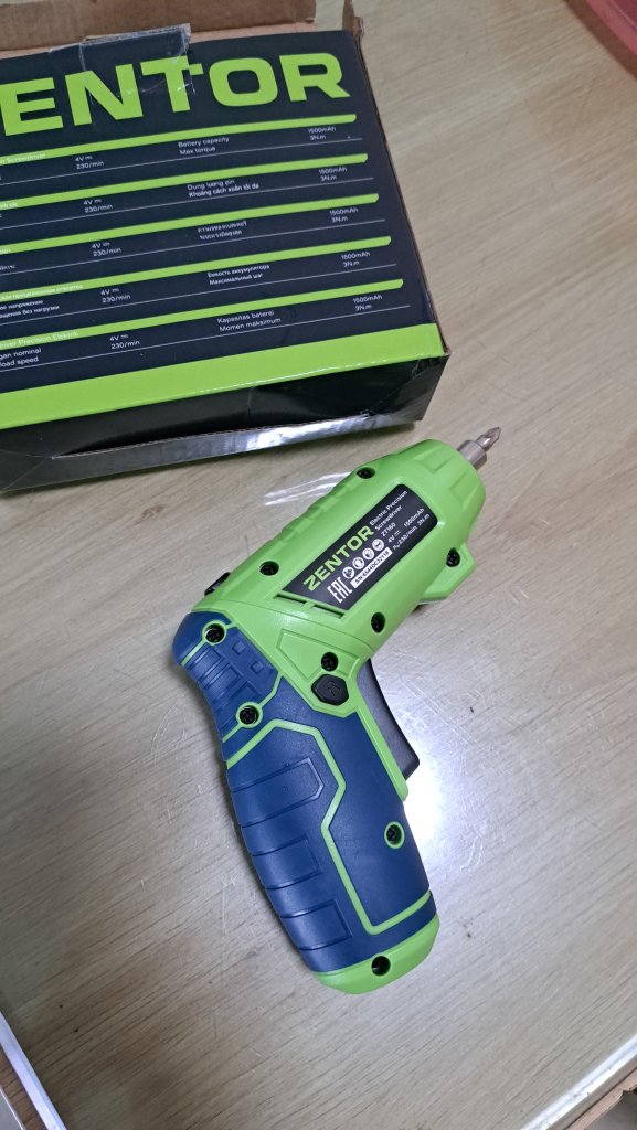

Cụ nào tự sửa đồ trong gia đình nên mua con bắn vít này về mà dùng.Hàng của Deli , em mua có hơn 200K mà xài rất ngon nhé.Dùng điện đóm hay tủ rả vô tư.

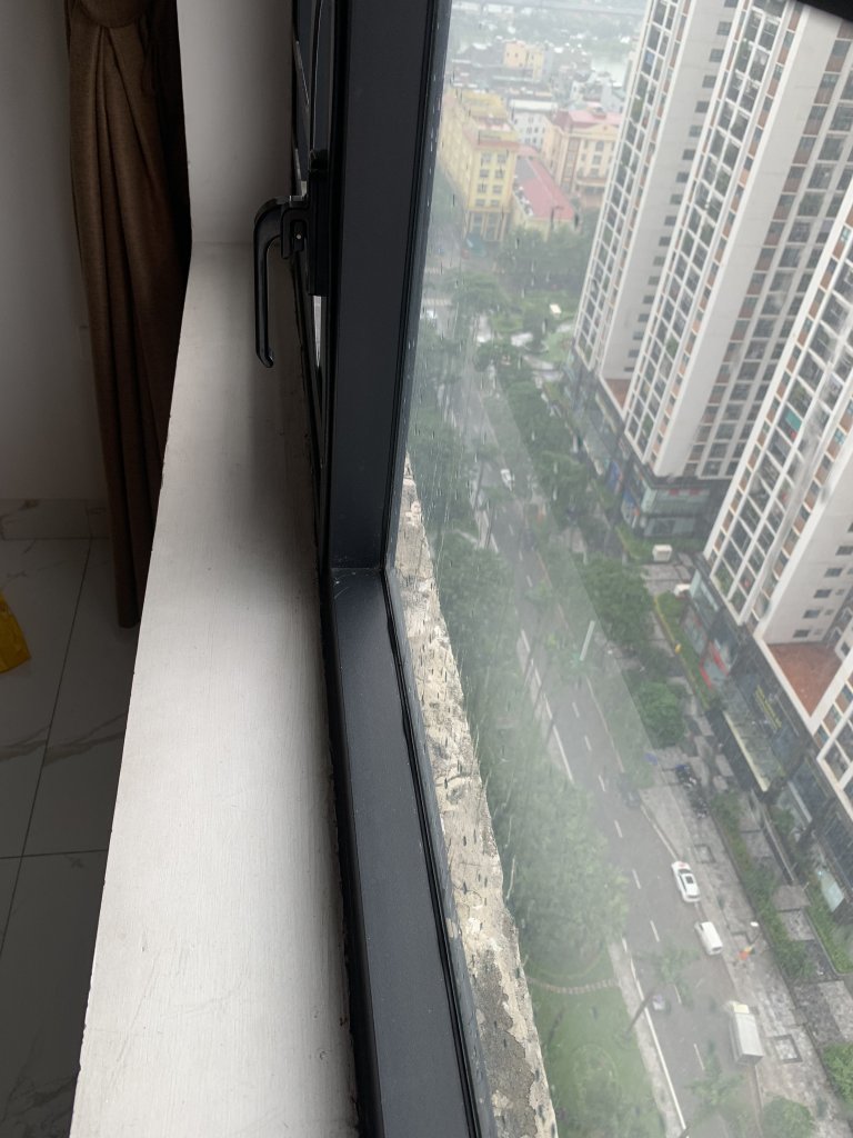

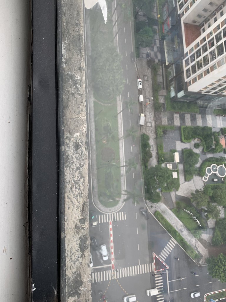

Các cụ giúp em chống thấm với ạ.
Em ở chung cư, có 2 cái cửa sổ hướng đông, đông nam mỗi lần mưa hắt mạnh bị nước vào qua các khe tiếp giáp cửa nhôm và tường (có thể vào qua các khe hoặc lỗ vít của nhôm). Tư thế này mà trám keo A600 thì khó, em cũng k quen bơm nên có lần đã tháo kính chui ra làm sạch, bơm keo nhưng cảm giác k ok lắm.
Em thấy có loại băng keo dán của Hàn skoda bán trên shopee nên có ý định mua về dán xem có ok k.
Có cụ nào đã xử lí trường hợp kiểu như này chỉ bảo em pp nào ngon lành nhất với và tốt nhất là với loại băng keo nào đó ok để em dễ làm chứ bơm sillicon TH này mệt quá. Khu bị rò nước vào hình dưới ạ.

silicon loại xịn của Nhật bán ở Aeon nhé. nhà e y như này, cụ nói là em hiểu liền.

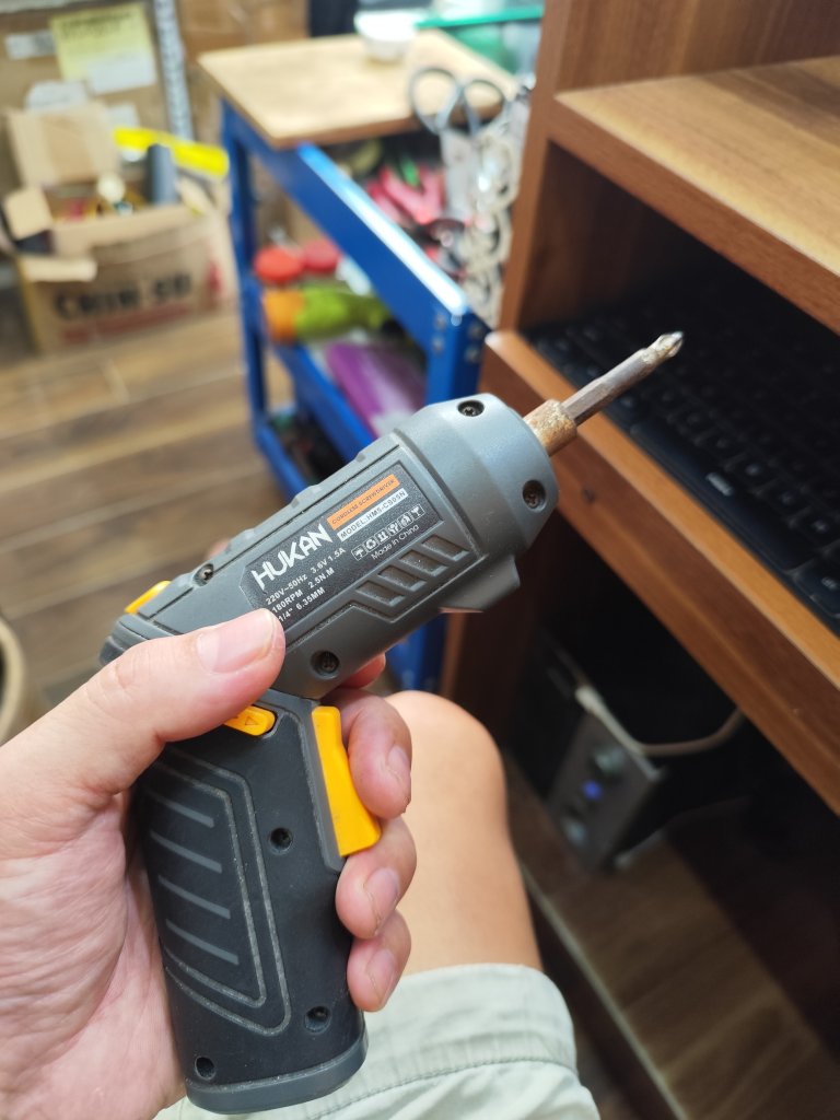

Con vặn vít này pin 1,5A dùng thoải mái. Nhà cháu có con vặn vit mini Bosch 3,6v 1500mA thỉnh thoảng mới dùng mà mãi chưa hết pin, khoảng gần 1 năm mới đem ra sạc. Giờ tools toàn dùng pin thấy tiện hơn hẳn dòng chạy điện truyền thống. Do thời lượng sử dụng ít nên nhà cháu toàn mua loại có chân pin phổ thông(makita) 40mm để dùng chung pin. Vừa rồi vừa mới sắm cái máy thổi bụi, rác, lá cây của Hukan, giá chỉ tương đương như 1 món đồ chơi trẻ con. :))

năm ngoái bão YAgi, cửa khung nhôm cũng bị thấm khe hở như này. em đã mua silicon (loại xịn của Nhật bán ở Aeon ~ 3-400k/ tuyp về trám toàn bộ khung cửa, các khe giữa nhôm-nhôm, nhôm - tường. năm nay mùa mưa trốm vía là tịt hẳn
Cảm ơn bác.
Trám silicon thì tôi cũng làm rồi, nhưng mới ở mức nhôm - tường thôi.
Chưa nghĩ đến vụ khe hở khi kết nối các thanh nhôm.
Mà, nhục 1 cái là, 3 cái cửa sổ còn lại, y hệt thế, đều rất ổn.
Thế mới đau.
Ngoài ra, có thể cửa sổ nhà bác có ban công ==> ra ngoài làm được.
Nhà tôi cửa sổ ra đường, chỉ có thể thò tay ra ngoài, làm mò mẫm.
Hoặc làm trong nhà.
Bác có còn cái keo silicon xịn xò của Japan không, cho tôi xin cái ảnh???
Thank you bác!

Cách duy nhấy là gọi thợ tháo khung , bóc keo cũ và bơm lại keo vào vách tường từ phía trong, rồi lắp lại thôi cụ, keo sữa A200, hay keo đen A500 là được. Chứ cụ bôi bên ngoài đượ vài tháng lại bong thôi.
Mái hiên kính nhà em sau 4 năm cũng bị dột rồi, hỏi ông bạn nhôm kính thì bảo là phải bóc keo cũ, bơm keo mới.
Em vừa đọc lại thì cụ bảo là khe hở giữa các vách nhôm, vậy thì thay gioăng cao su chứ nhỉ ? Hoặc nếu ở các cạnh thì cụ chọc tô vít siết lại ốc ke góc cửa nhôm.
Tôi trát mù ngoài tường rồi, có giảm tý chút thôi.
Vì thế, 1 bác mới nghĩ đến khe hở giữa các Vách nhôm, khi lắp ráp.
Còn gọi thợ + Trát lại thì dễ rồi - và chuẩn chỉnh nhất, nhưng vất vả quá.
Tôi muốn tự làm, xem có được không.

Nhà cháu có cái sườn áp cạnh hàng xóm, khung nhôm kính loại nhôm cỏ. Mưa thường thì không sao, nhưng mưa + với gió hắt là bị thấm từ ngoài vào trong. Nhà cháu dùng loại keo silicon hàng chợ, leo ra ngoài rồi bơm với miết chặt hết các cạnh giáp ranh nhôm với tường. Năm nay là năm thứ 8 rồi mà mấy đợt mưa to + gió lớn không hề hấn gì.
Nếu bác cầu kỳ khoản keo silicon này thì bác cứ làm lọ này là yên tâm ngay:
Vâng cái keo A500 màu đen là loại chịu được ánh nắng mặt trời, chuyên để bơm bên ngoài.
Cụ ấy nói là nước lọt qua khe hở giữ các thanh nhôm? vậy em đoán bừa như sau:
- Cảnh cửa và khung nhôm : Thay gioăng cao su.
- Nước lọt qua các nẹp nhôm ốp kính ? : Tháo nẹp nhôm bơm lại keo vào kính, lắp lại nẹp
- Còn khả năng nữa là các ke góc bị hỏng, cửa bị méo: thay ke góc, hoặc vặn lại vít
Test mù thì cụ xem thay miẹ gioăng cao su xem sao, em nghi lắm. rẻ hều, tự làm tốt mà.
Cảm ơn bác.
Em không cầu kỳ đâu.
Đơn giản là em không leo ra ngoài như bác được, vì cửa sổ không có ban công.
Làm lần mò từ bên trong thôi.
Để em thử với cái Silicon của bác.
Trước hết phải cạo bằng sạch cái Xi măng dẻo đi cái đã, cái đấy đúng là không hiệu quả.

Ý em nói là cái gioăng ở cánh cửa cụ nhé, còn nếu là gioăng kính thì cụ nên gọi thợ để họ tháo nẹp kính rồi đi lại gioăng kính, vì nó nặng và dễ đứt tay lắm.
Còn nếu cửa nó xệ, méo, do ke -vít hỏng thì chúc mừng cụ quay vào ô "gọi thợ" rồi. :))
