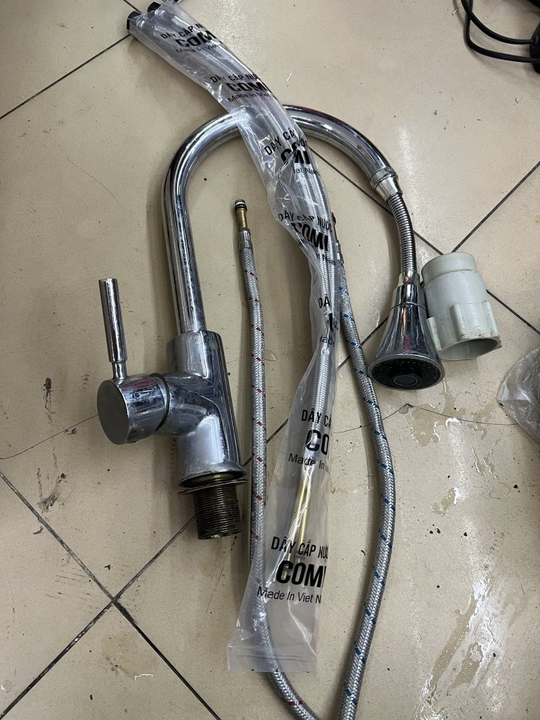

Cụ nên mia loại bằng inox toàn bộ, hơi cứng, khó lắp, nhưng k bục.
Còn không thì tìm mua loại ống mềm inox dùng cho hơi nóng, bao bền
Loại này nhà cháu lắp cho bình nóng lạnh tốt phết, nhưng hình như không có loại lắp cho vòi chậu rửa bát thì phải. Dây lắp cho vòi 1 đầu ecu ren 21 bình thường, nhưng đầu kia nhỏ như que đũa mới cho 2 ống vào vừa lỗ của vòi.

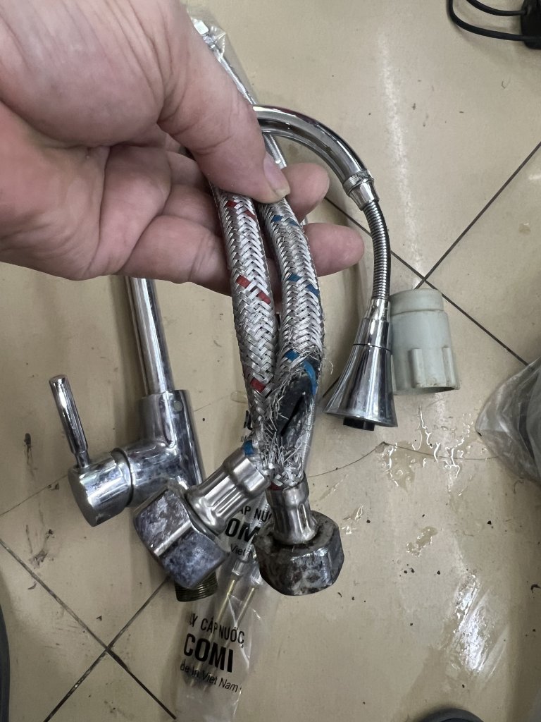

Lắp thêm bơm tăng áp, dùng thì thích thật nhưng nó cũng có mặt trái của nó là làm tuổi thọ của dây dẫn mềm, mà chết cái là mình không kiểm soát được nó xuống cấp cần phải thay thế lúc nào.

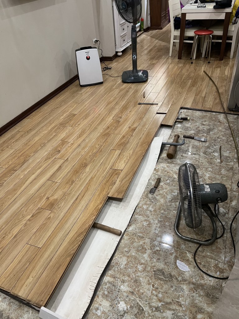

Vừa trưa nay nhà cháu bị 1 vụ mà đến giờ vẫn hơi thấm mệt.
Đang ngồi chém trên OF ở CH gấu thì con bé thuê T1 kinh doanh gọi điện:
- Nhà chú dùng nước kiểu gì mà nó tràn xuống dưới sàn T1 rồi?
Giật hết cả cửa mình khi nghe đến tin này, vội hớt hải phi 2b về.
Về đến nhà thì nước trên cầu thang chảy xuống sàn t1 ào ào, lên gác thấy sàn gỗ T2 ngập đầy nước, nước chảy tràn qua hố cầu thang, tràn qua cửa vào phòng khách.
Chạy vào p bếp xem nước từ đâu phun ra thì thấy cái dây mềm cấp lên vòi chậu bắn xối xả.
Khoá van khu vực và bắt đầu tát nước từ sàn vào chậu. Sau khoảng 1h thì được 4 chậu, cỡ phải hơn 100 lít nước.
Cái dây mềm cấp cho vòi chậu (đường lạnh) tuổi đã được 8 năm, nó bục ra dư lày. Do ống cao su lão hoá, không chịu nổi áp lực của máy bơm tăng áp, đến thời điểm nó sẽ bục ra:

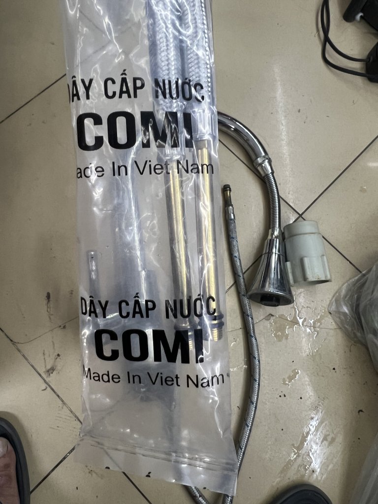

Nhà cháu chạy ra hàng điện nước mua lấy cặp dây mềm mới:
Lắp lại vòi chậu thì nhanh, nhưng khâu xử lý sàn ngập nước này mới khoai. Đây đã là lần thứ 4 sàn này bị ngập nước rồi, 1 lần bật đường cấp máy lọc RO, lần này và 2 lần trước đây đường ống thoát bị tắc, mưa to khiến nước mưa ko thoát kịp mới trào ngược.
Sự cố này cứ phải lật ván lên lau khô phía dưới thì mới hết ẩm, nhưng do nước ngấm khá lâu, hèm ván đã nở rất khó rút ra, nhà cháu đành cậy mấy tấm, kê cao tạo độ hở rồi thốc quạt vào. Phía ngoài phối hợp bật hút ẩm cho nước bốc hơi nhanh:
Quả thật là khá bức xúc khi gặp những vụ kiểu này, thiệt hại chả đáng bao nhiêu( tầm 200k) nhưng mất rất nhiều công xử lý. Như hôm nay 1h tát nước, dùng xẻng nhựa mỏng hớt nước để đổ vào chậu, làm liên tục với tốc độ nhanh mệt phết. Nhà cháu đang đắn đo tậu cái máy hút bụi đời mời, loại hút được cả nước để xử lý những vụ kiểu này.
Nhà em được cái không xài máy bơm tăng áp, mấy cái ống kiểu này rồi nó sẽ hỏng, nhưng hỏng rỉ nước ra thôi ạ, mình thay là vừa.

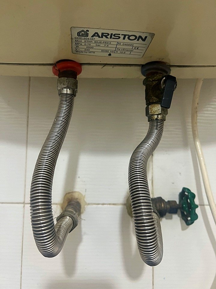

Loại này nhà em dùng 14 năm rồi chưa hỏng

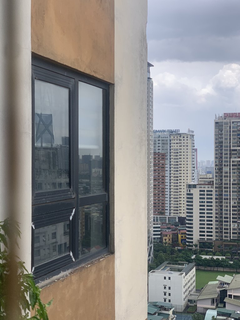

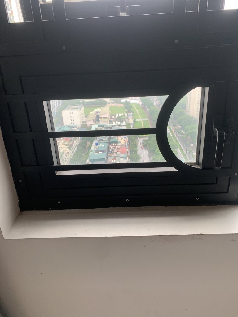

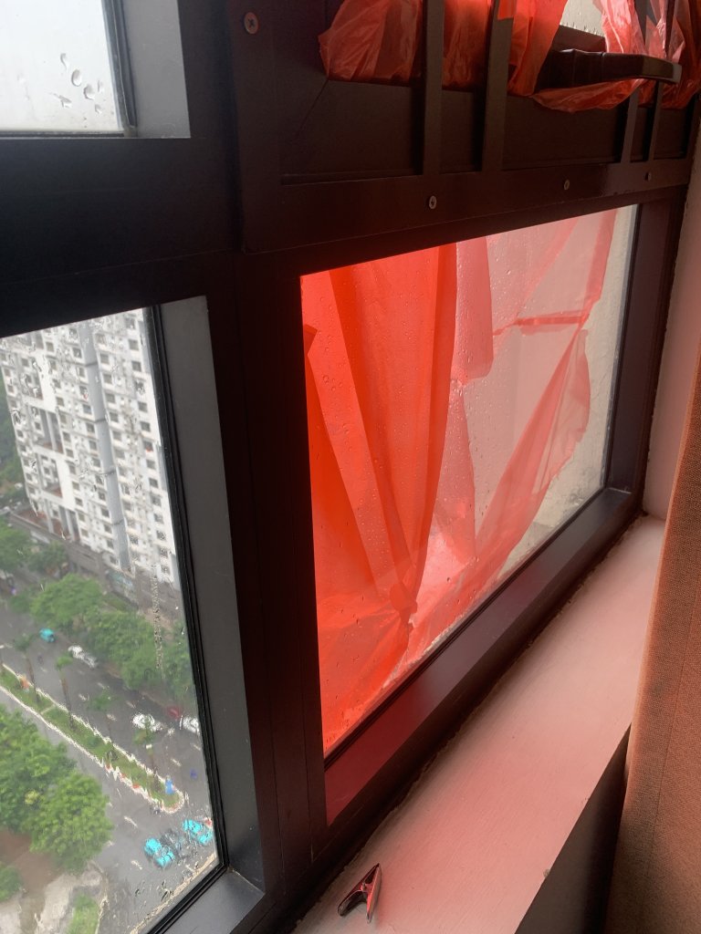

Các cụ giúp em chống thấm với ạ.
Em ở chung cư, có 2 cái cửa sổ hướng đông, đông nam mỗi lần mưa hắt mạnh bị nước vào qua các khe tiếp giáp cửa nhôm và tường (có thể vào qua các khe hoặc lỗ vít của nhôm). Tư thế này mà trám keo A600 thì khó, em cũng k quen bơm nên có lần đã tháo kính chui ra làm sạch, bơm keo nhưng cảm giác k ok lắm.
Em thấy có loại băng keo dán của Hàn skoda bán trên shopee nên có ý định mua về dán xem có ok k.
Có cụ nào đã xử lí trường hợp kiểu như này chỉ bảo em pp nào ngon lành nhất với và tốt nhất là với loại băng keo nào đó ok để em dễ làm chứ bơm sillicon TH này mệt quá. Khu bị rò nước vào hình dưới ạ.
Cảm ơn các cụ nhiều
Tôi bị tương tự.
Cái khác của tôi là: Cửa nhôm kính của tôi là Cửa kéo, có thể thò tay ra ngoài trát xi măng dẻo hay quét keo chống thấm.
Và tôi đã làm thế (với xi măng dẻo) nhưng nước vẫn rỉ vào từ cái khe nào đó.
Hết sức khó chịu nhưng vẫn chưa tìm ra khe hở.
Bác tìm thấy Vị trí nước rỉ vào nhà như nào vậy?

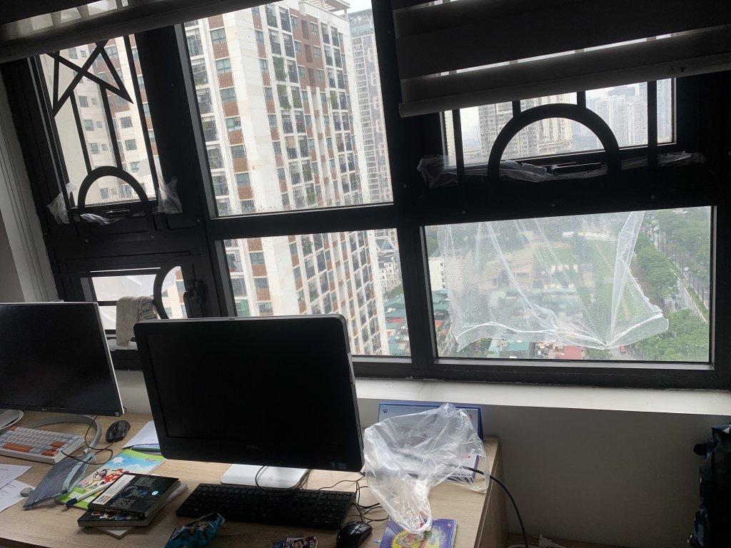

Em đã xử lí 1 lần bằng sillicon êm êm rồi nhưng sau 2 năm lại bị. Không tìm đc chính xác chỗ nào cụ à. Em suy luận là bị hắt (hôm nào mưa to hắt trực diện) vào cửa kính và các góc tường nên bị nhưng nước chỉ tầm 1/4 chén nước nhỏ (trước chưa xử lí thì bị nhiều lắm. Giờ đang dùng tạm bằng cách thò cái tấm nilong ra ngoài che tạm thì thấy ổn nhưng muốn làm triệt để mà chưa có pp nào cụ ạ.
Bác quét silicon (và tạm có hiệu quả) chỗ nào vậy bác?
Bên ngoài hay bên trong?
Có vẻ bác phải trát silicon trong nhà, vì không thò tay ra ngoài được.

Em tháo kính thò ra ngoài, bơm trong k hiệu quả bác. Vất vả lắm ạ. Ảnh này phòng khác, em cũng tháo kính thò ra ngoài bơm đây (kính ngoài em bôi bằng tay). Khi thò ra ngoài em buộc dây vào người và cửa còn ống bơm cũng buộc dây sợ rơi xuống dưới gây tai nạn
Thanks bác.
Tôi từng làm tương tự với Xi măng dẻo, nhưng không hiệu quả.
Có lẽ tôi sẽ phải làm lại với Silicon hoặc keo chống thấm - cái này thấy quảng cáo thì kinh hồn, không rõ có hiệu quả không.
PS: Bác xài Silicon hiệu gì vậy ạ? Làm ơn cho xin.
Bác ngại thì inbox cũng được. 🙏 🙏 🙏

Em dùng loại A600 ạ, và em đang tìm xem cụ nào hiến kế để xử lí dùng lâu dài hơn.

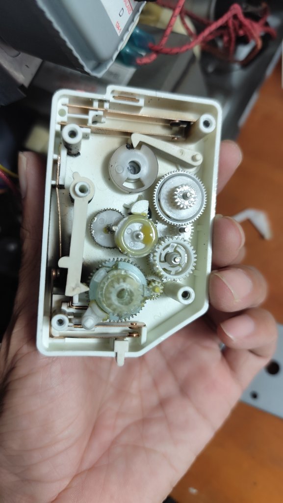

NƠI NÀO CÓ CỬA KHẨU

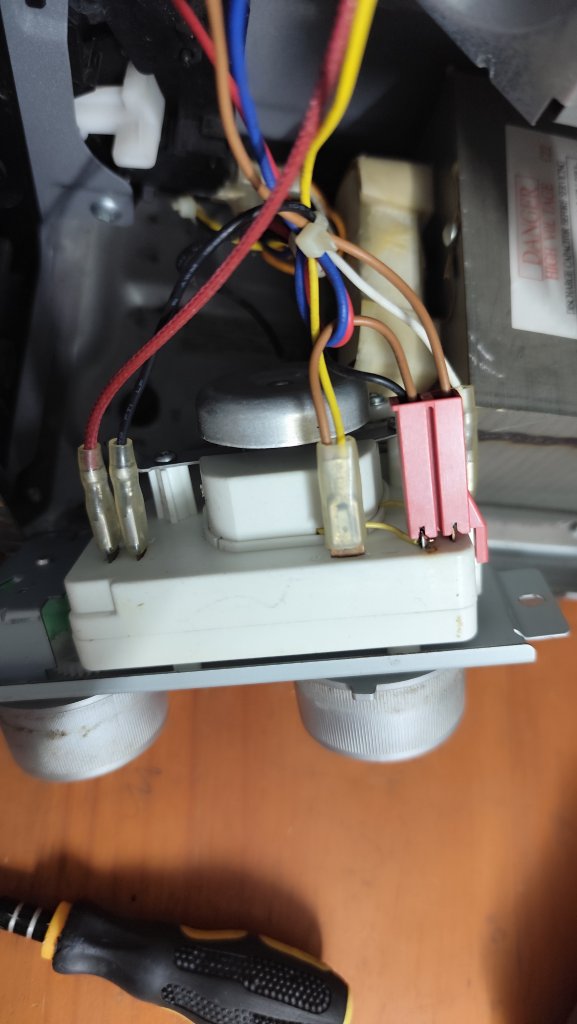

Em tháo cái timer cơ của lò vi sóng ra xử lý tiếp điểm quên không đánh dấu giờ nó sai hết chương trình roài có cụ nào gặp cảnh này chưa
con dơi 141
OF-836509
4/7/23
3,181
190,430 Mã lực
Thay vì dò lại. Cụ đánh dấu rồi xoay đại đi. Chỗ đó bao lâu thì đánh dấu từng đó. Dò chút đến nấc 10p thì ghép vào thang cũ.

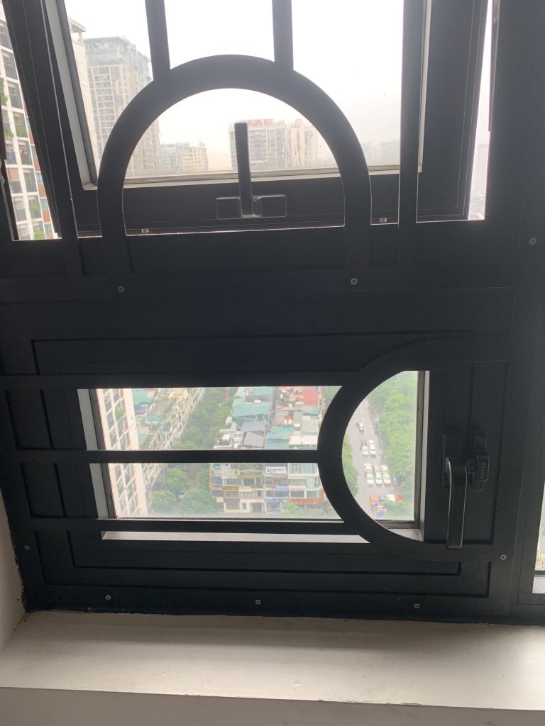

Cửa nhôm thì nước có thể thấm qua góc cánh và góc khung. Chỗ gép nối ấy.

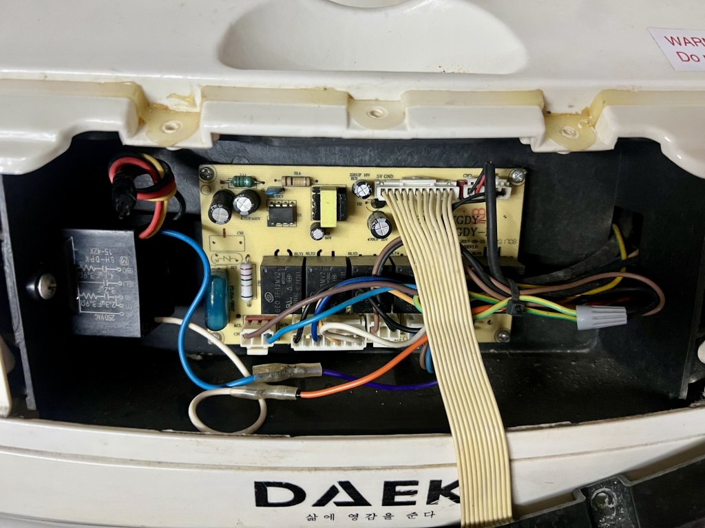

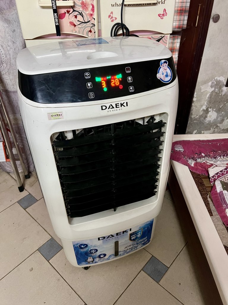

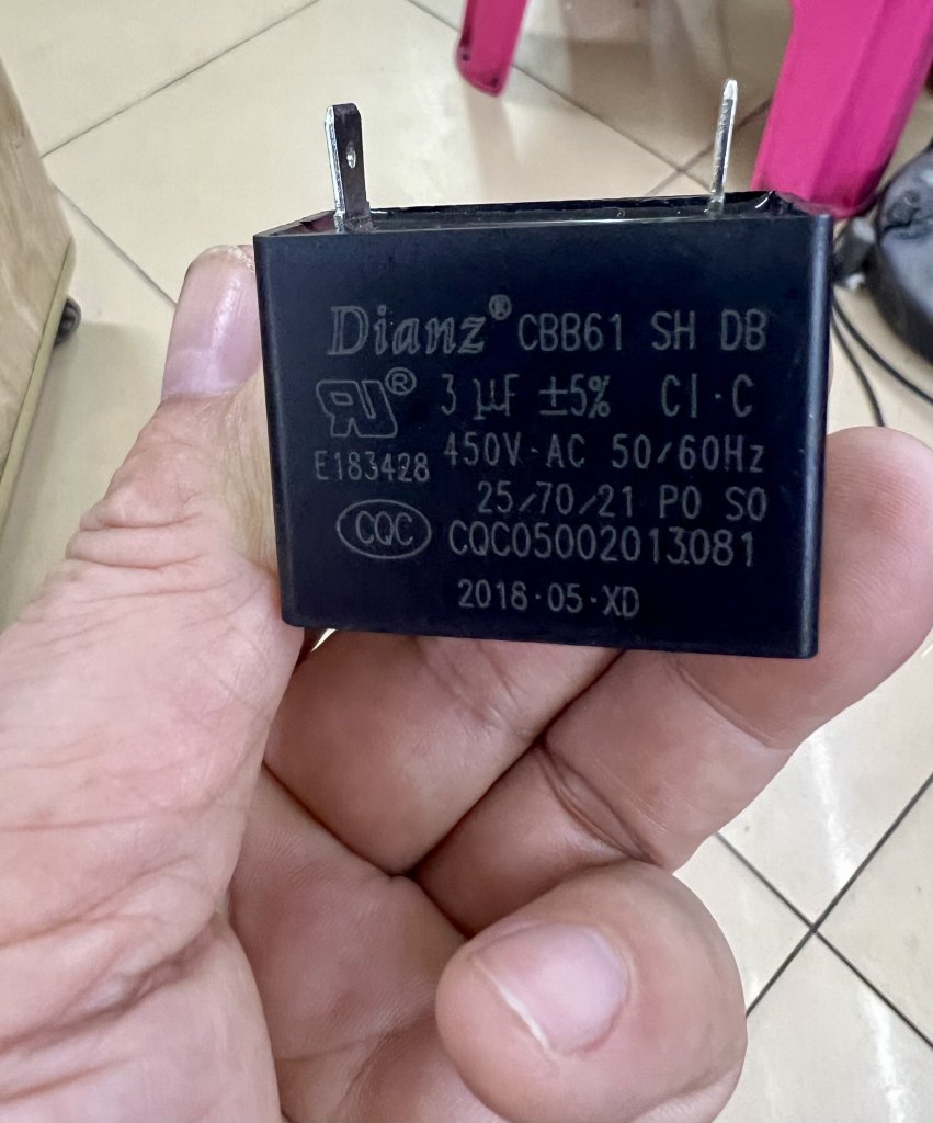

Nhà cháu được cho cái quạt hơi nước, loại dùng đá lạnh tan chảy, nước lạnh nhỏ xuống miếng xốp giấy, gió hút qua xốp giấy tạo ra luồng gió mát bởi hơi nước lạnh. Nhà cháu quẳng cho con bé nv dùng. Dùng được 1 năm thì quạt nó dở chứng, tốc độ yếu xìu như hết hơi. Nay rảnh nhà cháu bỏ ra xem nguyên nhân từ đâu mà ra pan như vậy.

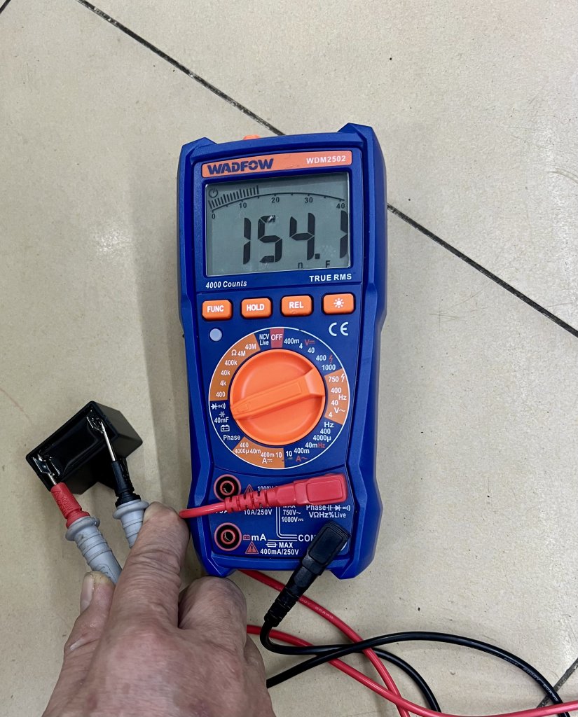

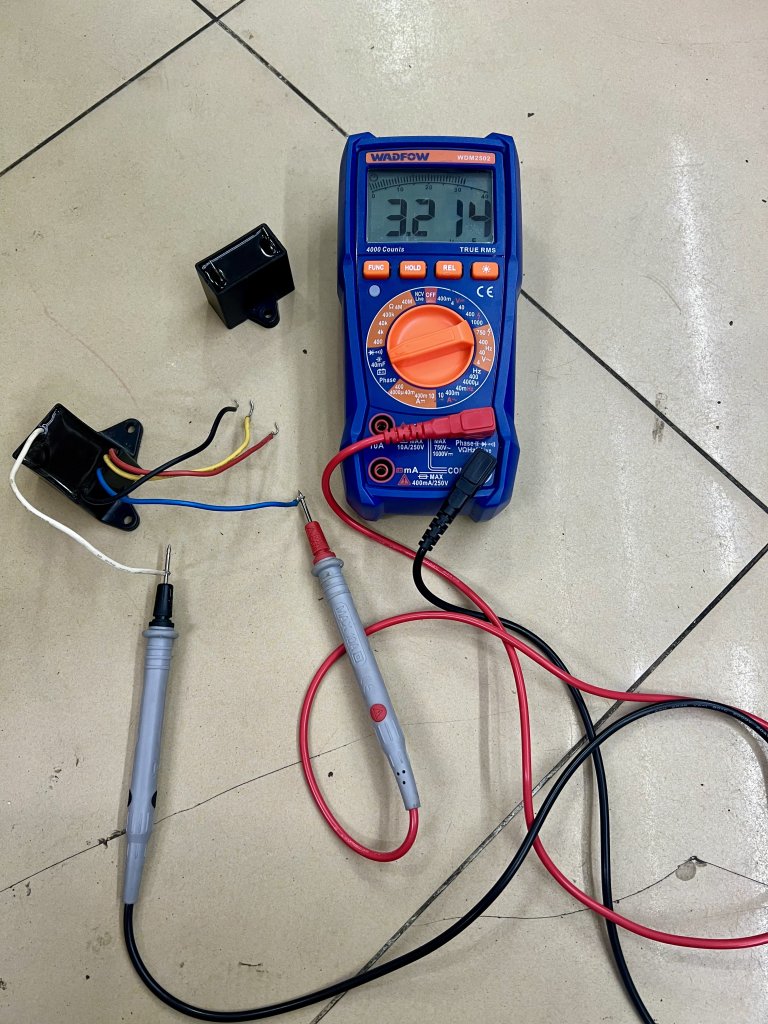

Pan này đa phần do tụ đề hỏng:
Tụ đề có thông số là 3 microfarad:
Đo kiểm tra nó chỉ còn 1,54 mi:

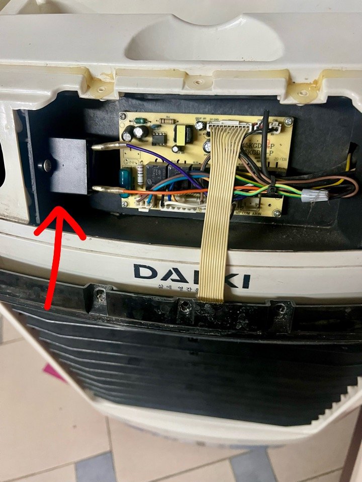

Tụ hỏng rồi! Đợt trước nhà cháu phá cái quạt hỏng( cuộn dây đứt vì ôxy hoá) lấy linh kiện, có giữ lại cái tụ khởi động này:
Tụ có 5 dây khác màu nhau, nhìn chỉ dẫn trên tụ thì thấy dây W (white) và dây BL(blue) là 3,2 mi. Đo kiểm tra thì chuẩn luôn:
Lắp vào thay thế thôi:
Lắp xong bật quạt lại quay vù vù như lúc mới:
