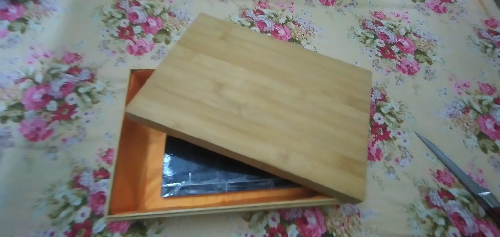

Cái hộp bằng gỗ tre ép của cụ gìa bị mốc, cccm cho hỏi mua cái sơn kiểu vécni ở shop nào trên shopee dùng đc, em gúc nhiều shop quá mà k biết cái bào dùng tốt, sơn 1 lần nên k muốn chuôtk bạch
ôi giời cái này thì cụ cầu kì cái gì. Cụ ra cửa hàng bán đồ sắt ấy, mua tờ giấy nhám #600 và lọ sơn xịt bóng là ok. Về xoa qua cái mặt đi cho đẹp, sau đó xịt sơn vào. Sơn rời tay cái gần như khô ngay.
Hehe thank cụ, sơn xịt bóng thì dễ kiếm
30k lọ sơn bóng hay còn có mã là Clear. Nhà cháu vẫn dùng loại này để bảo quản, chống ôxy hoá, bạc màu nhanh với gỗ, đồng, sơn (tức phủ thêm lớp sơn bóng lên sơn màu mới).
