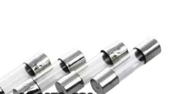

Cháu có cái quạt Mitsu cháy cầu chì dạng ống thuỷ tinh. Cháu xem thì thấy ghi F500L 250V.
Không rõ đây là cầu chì 0.5A hay 5A nhỉ? Cụ nào có kinh nghiệm chỉ giúp cháu.

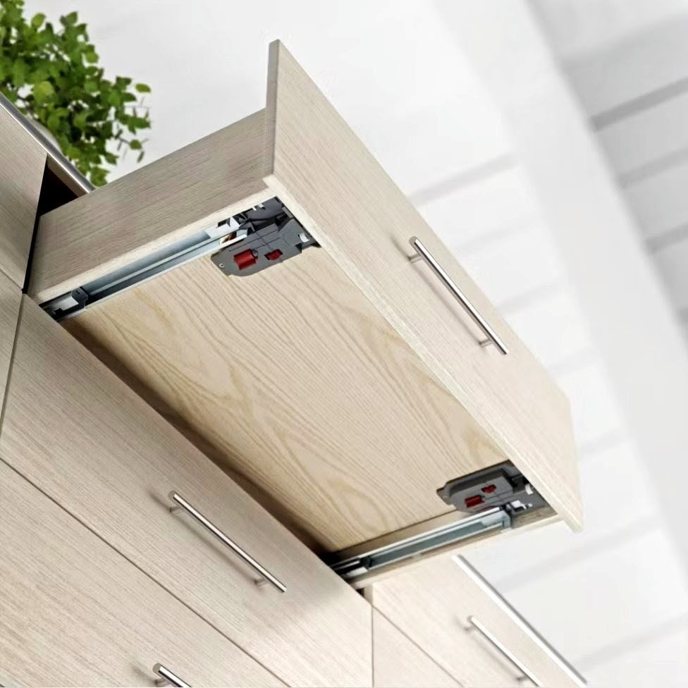

Chào các bác,
Nhà tôi bị cái Cửa kéo tự trôi của ngăn tủ chứa thìa dĩa, nó bị trôi ra ngoài.
Trước đây, nó có 1 khấc nào đó, giữ nó lại.
Nó như 1 cánh tủ.
Kéo nhẹ ra, nó cũng tự "thụt vào".
Giờ thì đẩy thẳng vào, nó không giữ được như trước, mà nó trôi nhẹ ra ngoài, độ 3-4cm.
Mô hình thì như clip dưới đây, nhưng cái nhà tôi nó khác với cái này.
Không rõ có bác nào đã từng xử lý vụ tương tự, làm ơn hướng dẫn.
Cảm ơn các bác!!
Ngăn cửa kéo kiểu thế này ạ:
Tôi thấy chạy bằng Bánh răng cưa các bác ạ.
Có cách gì xử lý không ạ?
Cảm ơn các bác.
Ghi thế thông thường là 0,5A
Cầu chì ký hiệu F500L 250V:
F = Fast blow (loại tác động nhanh, đứt ngay khi dòng vượt định mức).
500L = giá trị dòng điện định mức 500 mA (0,5 A).
250V = điện áp làm việc tối đa cho phép là 250 V AC/DC.
Cầu chì 0,5A cụ ah
Cầu chì 0,5A cụ ah
Cảm ơn cụ 🍺
Theo như nguyên bản (quat. mới) bị chết nguồn mà E thường hay xử lý thì nó là cầu chì 3,15 A Cụ ạ. Mỗi khi nổ IC nguồn thì cầu chì cũng bay luôn. Nên E cứ để sẵn mấy loại 2A-3A thay vào là vừa đẹp Cụ ạ.

Chào các bác,
Nó như 1 cánh tủ.
Cảm ơn các bác!!
Cảm ơn các bác.
Loại này có 2 cái tai/lẫy nhựa ở phía cuối chỗ pittong - có thể lâu ngày bị gãy nên nó không giữ được. Cụ có thể đo kích thước ray rồi mua cái cùng độ dài về thay (nếu không khắc phục được cái cũ).
Cảm ơn bác.

Chào các bác,
Nó như 1 cánh tủ.
Cảm ơn các bác!!
Cảm ơn các bác.
Thay ray thôi bác.

Thay ray, tức là Thanh ray nằm dưới sàn, mà cái Ngăn tủ nó trượt bên trên ấy à bác?
Khoản này tôi kém, nên hỏi thêm.
Chính là nó đấy cụ.
Cụ đo chiều sâu ngăn tủ, ra hàng mua 2 bộ "ray bi âm giảm chấn mở toàn phần" về thay. Hàng cao cấp có thương hiệu Hafele.

Chính là nó đất cụ.
Cụ đi chiều sâu ngăn tủ, ra hàng mua 2 bộ "ray bi âm giảm chấn mở toàn phần" về thay. Hàng cao cấp có thương hiệu Hafele.
cảm ơn bác, để tôi hỏi.
Cũng không cần mua đến Hafele đâu, cái đấy chắc là đắt, về gấu nó lại mắng cho!
Em nghĩ tùy vào thói quen và đồ dùng cụ treo, đựng có nặng để cân nhắc ạ;
