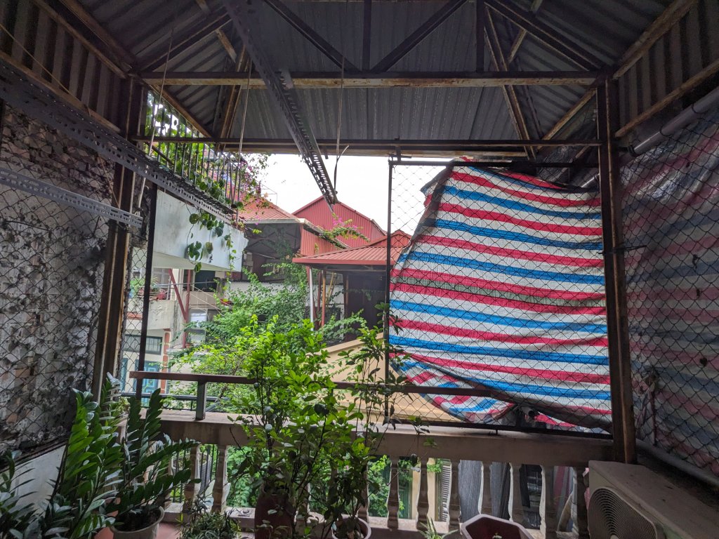

Hàng rào phía trước sân thượng các cụ thiết kế thế nào em tham khảo với, trước em làm khung thép lưới b40 bịt kín, vừa rồi phải tháo 1 tấm ra để chuyển đồ lên, đang định tháo nối tấm còn lại nhưng muốn làm cái gì để vừa thoáng vừa an toàn, lại tránh nhà 2 bên trèo qua.
(bạt là nhà bên cạnh đang sửa nhà che đỡ bụi)

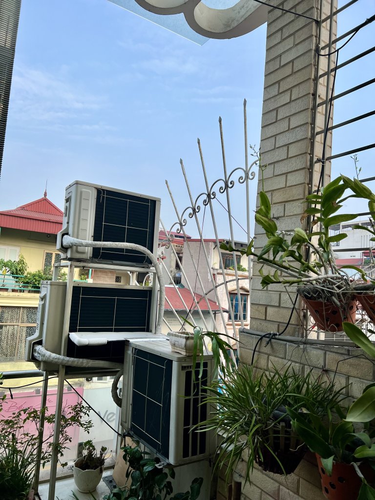

Hồi xây dựng cải tạo lai nhà, nhà cháu nghĩ, giờ trộm cũng hạn chế đột nhập vào nhà dân, vì mấy món đồ gọi là có chút giá trị như tivi, giàn âm thanh loa đài... cũng rất cồng kềnh, mang vác khó. Chính vì vậy, mặc dù giáp ranh với hàng xóm khá rộng, nhiều hướng nhưng nhà cháu cũng không rào dậu kỹ, chỉ làm cái hàng rào kiểu này. Đây là kiểu tương đối phổ biến, có thể trèo được qua nhưng mang vác món đồ cồng kềnh là rất khó khăn:

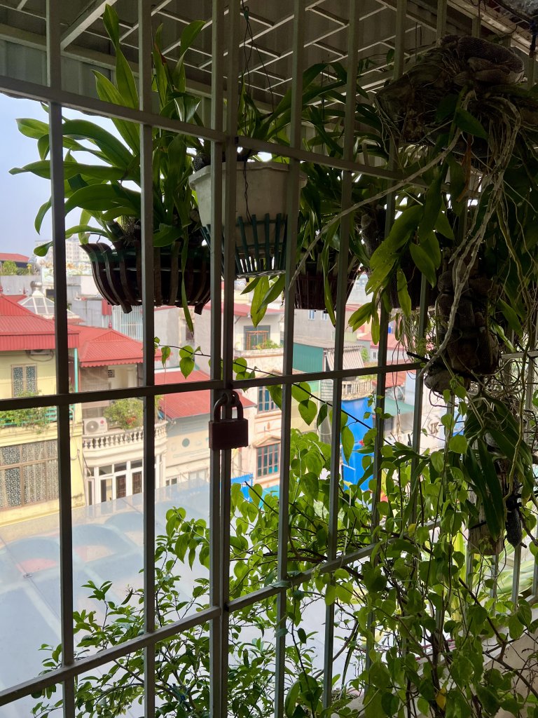

Đó là sân T3, còn sân T4 thì nhà cháu làm kiểu chuồng cọp khép kín, cửa ra vào có khoá:
Tuy nhiên nếu trộm có bẻ khoá đột nhập được vào thì nhà cháu vẫn còn 1 lớp cửa gỗ nữa, thậm chí T3 còn 2 lớp. Nên trộm vía ở đây 8 năm rồi nhưng chưa có vấn đề gì.

Nhà cụ lắm sân thế. Tầng 4 chuồng cọp như vậy cũng là cẩn thận lắm rồi. Khu em thì các nhà sát nhau, từ mái nhà này sang mái nhà khác đi lại dễ dàng.

Để trống cụ ơi, tính đường thoát hiểm,
Hoặc dựng rào cao tầm đầu người cách nhỡ với chắn đồ gió bay.

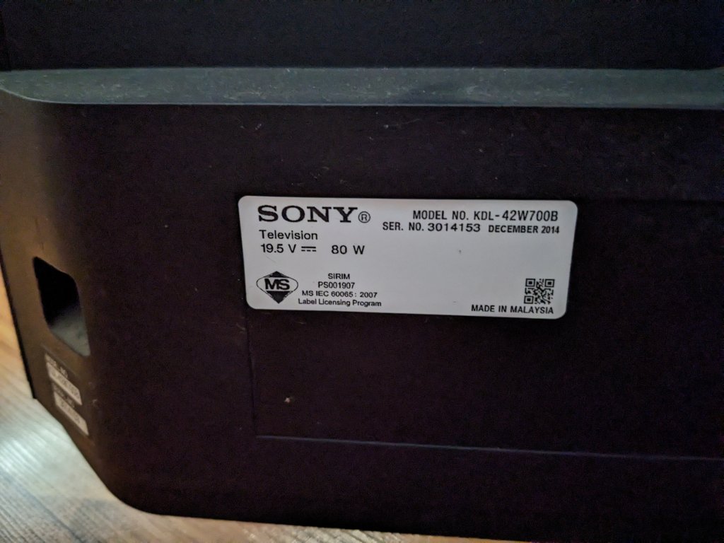

Em có cái tivi sony mà cắm điện nguồn vẫn vào, đèn vẫn nháy mà bật ko lên, kể cả khiển lẫn nút nguồn trên tivi, cụ nào phán giúp xem bệnh nặng hay nhẹ ạ

Đọc số lần đèn nháy để tra mã lỗi cụ ơi.

Lại có cả mục đó à cụ? Nó hình như nháy 3 lần rồi tịt. Rút điện cắm lại thì lại sáng đèn nháy tiếp vài lần rồi tịt.
3 nhịp thường là nguồn hoặc main chính, cụ xem lại số lần nháy chính xác r gúc.
Nếu lỗi bo nguồn thường dễ sửa và rẻ, lỗi bo main thì khó- ví em cũng chỉ chọt đến thế k biết làm gì hơn. Chờ cụ chuyên gia phân tích thêm.

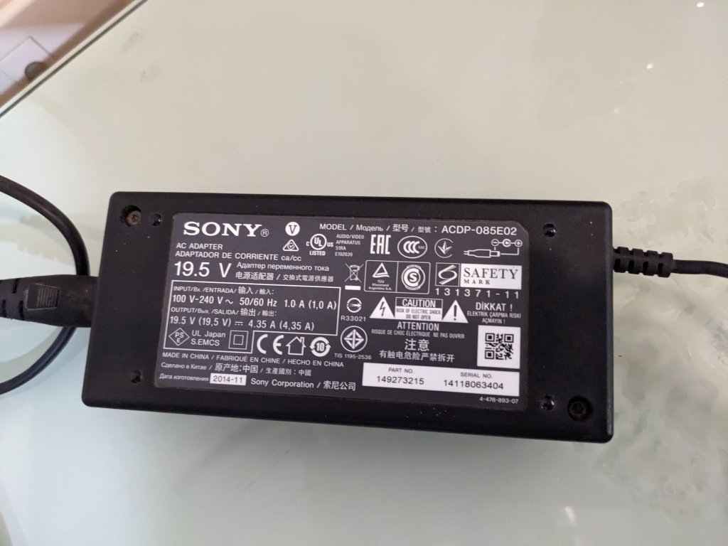

Em cũng có cái tv sony như này, hôm trc xem nó cũng bị nháy nháy rồi tịt, em mở cái cục nguồn ra sửa thay một số linh kiện xong cắm vào xem ok
Tv dùng lâu rồi nên đầu tiên cụ kt lại cục nguồn xem nhé, cần qua e cho mượn cục nguồn về thử

Đèn đỏ nháy mấy cái. Cụ đếm xong hỏi google xem nó là lỗi gì.

Em mới sửa sony bị nháy đèn do hỏng main, cụ cứ bê ra hàng mà sửa, 4,5 trăm k thôi. Chỉ có điều là main cũ dỡ máy nên cũng chả biết dc bao lâu.

Em thấy điện vẫn vào, đèn tv vẫn nháy
