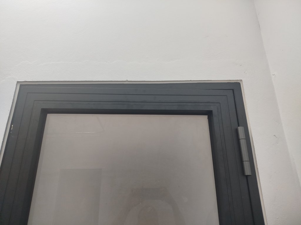

Em nhờ các cụ tư vấn giúp với ạ.
Em có phòng ngủ, muốn cửa lúc nào cũng đóng lại. Em tham khảo có thanh đóng cửa tự động thủy lực.
Em ở xa cũng không rành. Nhờ các cụ tư vấn giúp em loại nào dùng tốt, và phù hợp với cửa nhôm kính phòng ngủ.
Em gửi hình ảnh cửa để các cụ tiện tư vấn ạ.
Cụ mua cái Tay co thủy lực. Lên Shopee mua về lắp rất dễ cụ ạ.

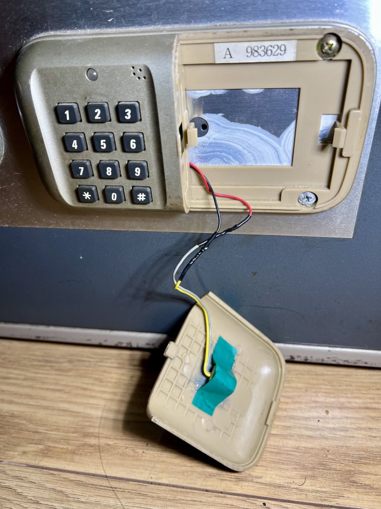

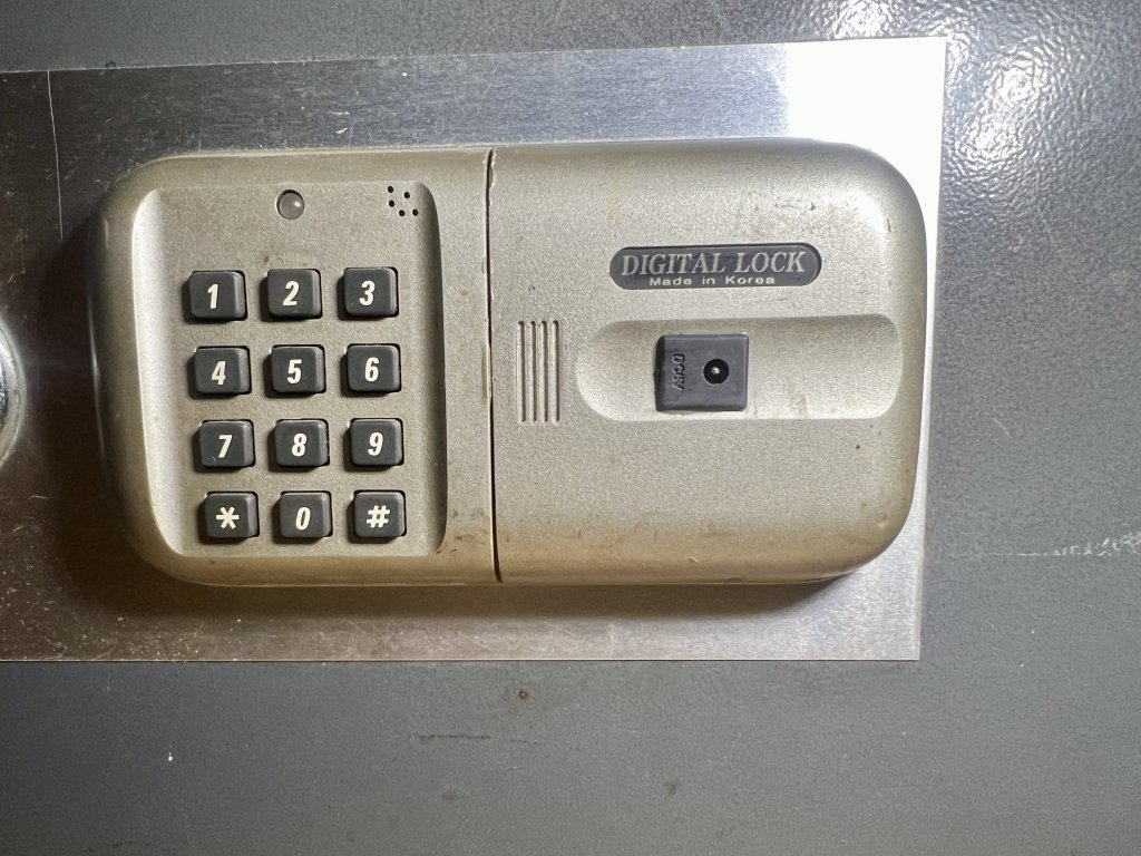

Nhà cháu có cái két đựng giấy tờ, tuổi cũng đã hơn 20 năm. Két này kết hợp 2 khoá, khoá cơ và khoá mã số. Phần mã số nguồn nuôi là 4 quả pin AA. Cách đây hơn tháng nhà cháu vừa thay 4 quả pin mới, loại Duracell khá tốt, thế mà hôm vừa rồi cần giấy tờ mở ra lấy thì hết pin, thậm chí có cục còn đang bắt đầu thâm xì ô xy hoá mốc xanh với rỉ nước ra. Trước đây thì 4 cục pin này phải dùng 2 năm mới phải thay. Khả năng mạch điện có vấn đề, nguồn lúc nào cũng kết nối nên rất tốn pin. Nghĩ bụng, két phải vài tháng mới mở 1 lần, giờ cứ hơn tháng đốt 4 cục pin xịn cũng mất toi mấy chục k, thế là nhà cháu chế ra thành nguồn điện cho đỡ lục tốn. :D
Tháo bỏ hộp chứa pin, khoan cái lỗ bên ngoài nắp nhựa che để lắp bộ giắc vào bên trong dư lày:
Đậy ốp nhựa thì bên ngoài dư lày, có khi tưởng original nhỉ. :D
Khi nào cần mở thì cắm giắc nguồn vào là xong:
NguyenLong HN
Cụ làm vậy, trộm nó mở thế nào được nữa 🤭
