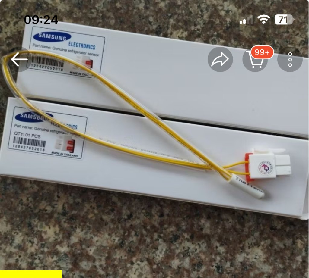

Em muốn tìm mua con Sensor tủ lạnh Samsung 4k như hình hàng chính hãng, các cụ biết chỗ nào bán chỉ e với, e lên shopee thì vô vàn shop bán nhưng mua thử mấy shop thì thay vào ko ổn. Hiện giờ e đang dùng tạm con nguyên bản theo máy nhưng cũng chỉ được độ 4-5 tháng là lại chết con Dương; thay mấy loại shopee bán thì chỉ được 1 tuần là lại chết con Dương. Nói dài dòng thì nhờ các cụ bắt bệnh giúp em hoặc chỉ e chỗ bán con như trên chính hãng ạ.
Chết liên tục cụ k tra mạch main xem điện áp, dòng cấp có đúng k
Mấy thợ đều đo đạc các kiểu bảo do con Dương, thay con dương khác thì con lâu được hơn năm, con nhanh thì 4 tháng toi, thế là e thay luôn cả con âm (mua shopee) nhưng chắc mua phải hàng đểu nên được 1 tuần, 2 tuần là hỏng; thay lại con âm cũ theo tủ thì được độ 4 tháng là lại tèo con Dương.

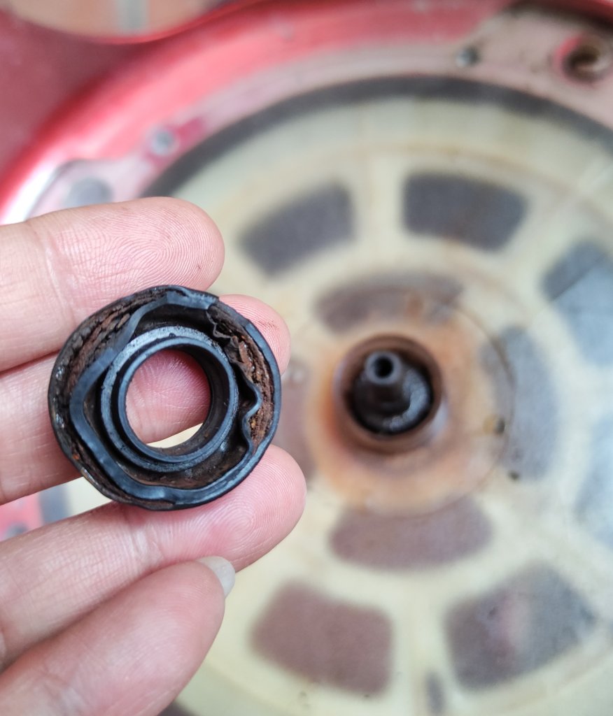

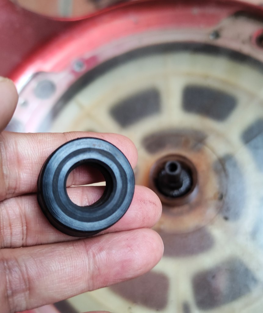

Báo cáo các cụ , sau khi sửa dc cái máy hút bụi và máy rửa hoa quả , em làm dc 1 mớ của con Ngan già đi bú bia . Hôm nay dc ngày mát trời thì cái máy rửa hoa quả nó lại lăn quay ra đổ bệnh , Ngan già đang giãy đành đạch đòi lại em tiền , giờ các cụ giúp em chứ bia giờ nó trôi đi đâu hết rồi lấy gì ra mà đền nó ?
Bắt bệnh , cái máy rửa hoa quả nó bị chảy nước chỗ trục quay , nguyên nhân do hỏng cái gioăng cao su chặn , lâu ngày lão hóa , các cụ xem ảnh minh họa em chụp xem giờ loại này có thể mua dc ở đâu chỉ giúp em , em xin cám ơn và hậu tạ .
Cụ ra Hàng Cháo tìm xem
