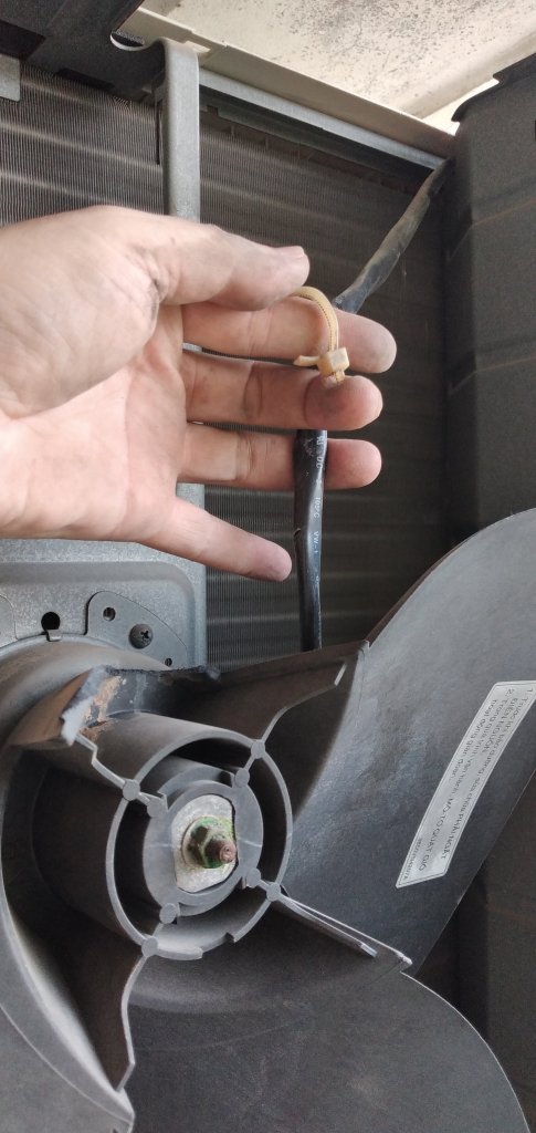

Thay cánh quạt điều hòa
1. Hiện tượng
Đh lg 22 năm, 12000btu, bật mát 1 lúc, xong nóng, k tra dàn nóng sờ dàn nóng ấm, quạt k chạy, khả năng hỏng tụ quạt
Sáng em lên thang, buộc cái dây bh tháo vỏ cục nóng, loay hoay tiếp cận cái tụ quạt bịt kín trong các ốp tôn, quan sát thì phát hiện cánh quạt bị vỡ do đập vào dây điện quạt- bị vướng vào cánh do đứt dây rút buộc dây điện sau hơn 20 niên chạy phà phà

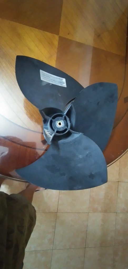

2. Tháo cánh quạt bị gẫy làm mẫu em đi mua đã, tí về bc cccm tiếp
Đc thợ quen bảo a cứ tự xem dễ thì tự làm khó quá bảo em, nên em tà tà làm, k quá cao nên làm đc.
1. Hiện tượng

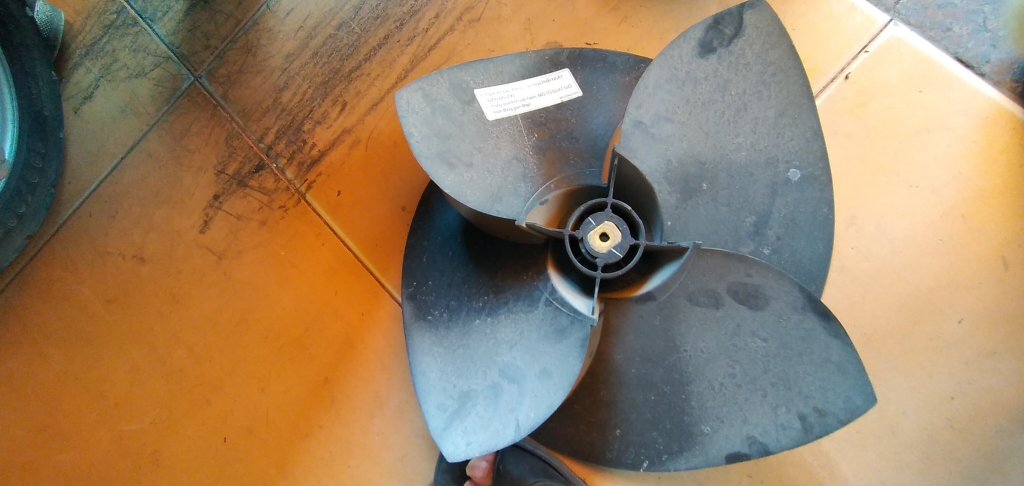

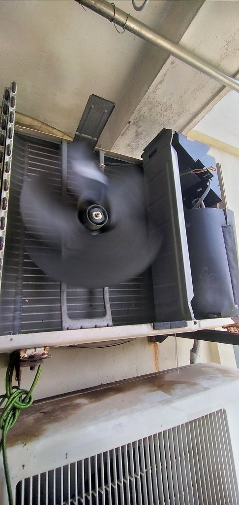

Sau q hồi sục các ch cũ mới quanh nhà 2km em tìm đc đúng cánh- giống đến cả cái tem,
Giờ nghỉ lúc, lát lắp lại, vệ sinh đh, chạy thử hoàn thiện. Hóa ra bên trong cục nóng bùn đất rất khó thoát cc ợ, đọng nhiều gây gỉ khung,

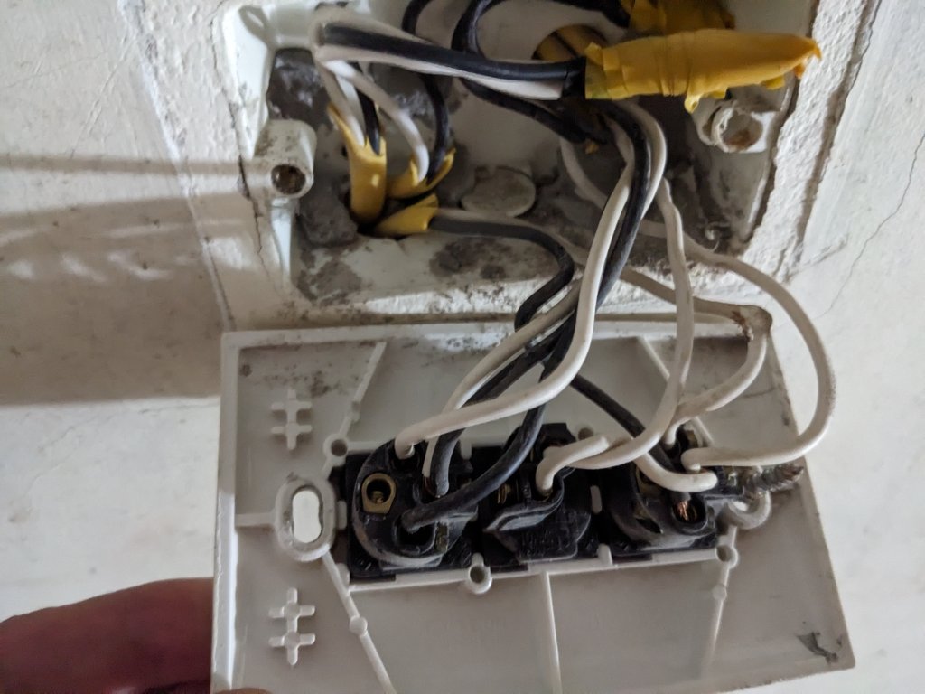

Công tắc đèn cầu thang nó như này, giờ em muốn thay mặt và hạt loại khác thì mua hạt 2 chiều đúng ko các cụ? Em thấy shopee bán hạt 1 chiều và hạt 2 chiều
Đúng r cụ, nhớ đánh dấu đầu dây.

Và cái ốc này có chỗ nó bị toét ko vặn chặt được nữa
Liệu có cái ốc bắt và siết đẩy lên trên và dưới ko nhỉ

Cụ có gợi ý gì ko, em định thay từ tầng 1 lên tầng thượng, ko để ý lại đấu nhầm đầu dây
Cụ đánh dấu vị trí dây đấu vào từng công tắc ấy - mua cái mới về đấu vị trí như vậy là được.
1. Đánh dấu bằng băng dính điện cụ mua 3,4 mầu: đen trắng đỏ xanh quấn chỗ cổ dây hở đó, 2 chức năng luôn
2. Shopee có ốc tăng đơ ổ cắm điện để thay ốc hỏng đó có 1,2k 1c thôi
