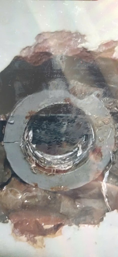

Lại 1 cú nứt cút ren nhựa tiền phong trong tường, ngoài đục ra, cccm còn mẹo nào nữa k ạ, đục ngại quá

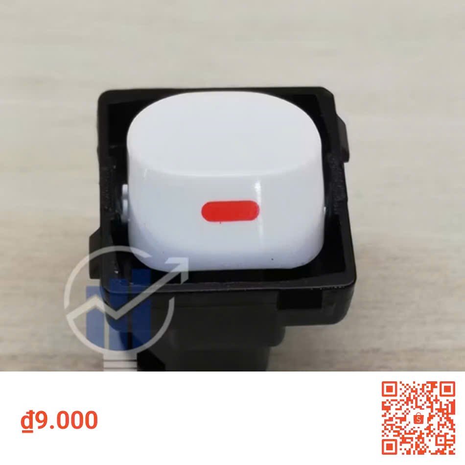

Hỏng hạt nào thì tháo ra làm vệ sinh cào tẩy bẩn hoặc phun dầu Rp7, nhà tôi cũng toàn dùng clsal, gần 30 năm tôi không thay bao giờ
Bật tắt hạt nó không nẩy nữa ấy cụ, ko biết vệ sinh với xịt pr7 có ok không cụ?
LePhanOAnh
OF-777796
19/5/21
140
38,250 Mã lực
Cụ mua hạt công tắc mới, nếu ko tìm đc của Clipsal chính hãng thì dùng của SINO cũng tạm đc.
Nhà em cũng vẫn thay như vậy, chất lượng thì cũng một 8 một 10, dùng được đó cụ. Em ra ngay của hàng điện nước gần nhà là có.
Cụ cứ thử xem gần nhà cụ có ko. Nếu ko thì đặt Shopee cũng được.
Cụ lưu ý, cũng có SINO nhái đó. Em đã từng gặp phải rồi nên biết.
Khi nhà em sửa nhà, tin tưởng ko giám sát kỹ, thợ lắp điện họ mua phải hàng nhái lắp cho mình. Sau này khi ct này hỏng, mua thay mới, thì thấy ct cũ thợ lắp khác hẳn với ct mình mua. Thế là để đảm bảo an toàn, em mua 1 loạt công tắc mới, ổ cắm mới thay hết tất cả công tắc, ổ cắm mà thợ lắp.
Cái ổ cắm mà các chân cắm tiếp xúc không tốt rất dễ gây ra chập cháy nên ưu tiên loại tốt nhất có thể cụ nhé.
Công tắc hàng nhái cảm giác độ nảy khi bật khác hẳn, lỳ hơn, không nảy bằng hàng thật.
Đường nét ở hàng nhái không sắc sảo. Vạch đỏ ở công tắc khi bật ON trông dại, phần lõm xuống của vạch đỏ nông hơn, đường phân chia màu đỏ và phần nhựa trắng bị lem màu, ko sắc nét, màu nhạt hơn... không đỏ tươi như ở công tắc SINO thật.
E nghĩ ống tiền phong thì hơi khoai, cụ thử vệ sinh, sấy cho khô rồi bơm keo, sau đó kiếm cái đai inox vặn bên ngoài ống lại cho nó ko bị nứt thêm. Sau đó bơm keo vặn đầu vòi (chắc thế nhỉ) lại để khô vài ngày xem sao. May ra keo nó bít vào thì ổn. Còn ko thì đành chịu.
Tôi cậy hẳn ra, cạo chỗ bị mo ve, xong lắp lại dùng như bình thường, không vứt đi cái nào, lắp vào hơi khó, nhưng loay hoay một lúc là được
Thank cụ, nó gẫy luôn cổ ren r, em đục ra r đi lại chỗ đó chứ k lắp lại đc vì là T ren trong chứ k phải cút, khò nóng uốn ống để luồn cũng k được. Mất nguyên ngày
Em nhìn ảnh biết T ren trong rồi, nên em mới nghĩ là chỗ đó cụ lắp vòi nước. Nhưng tưởng chỉ bị nứt chút ở phần ren ngoài thôi chứ gãy trong thì chịu rồi.
