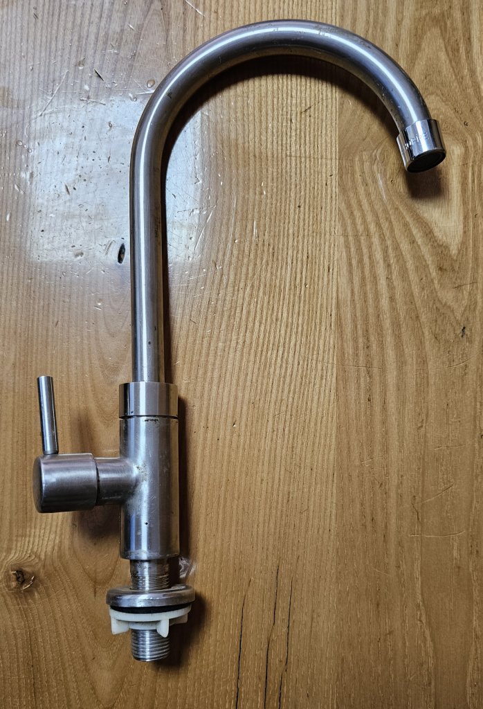

Cái vòi này bắt đầu rò rỉ nước , xin hỏi các cụ ofer có sửa được không ạ, hay là cho ra đồng nát
Cụ tháo lõi ra vệ sinh, chưa được thì tăng lực ép của cao su bằng vỏ lon bia.
Ko ăn thua thì thay óc hoặc thay vòi
Nó rò rỉ thì tháo ra mới biết biết bị như nào.
Chỗ có gioăng thì có thể mòn gioăng gây ra. Lõi vao (óc vòi) có thể mòn gây rỉ nước. Này thì phải thay thế.

Hà hà, em ... không biết mở ra sao mà 😅
Các cụ chỉ cho em đi
170k cái vòi đơn sao á- em nua tiệm quen, tiệm này rất lớn bảo dùng bền lắm a ạ.
Cụ sắm mới luôn đi, vì cái van khóa là 2 mặt tiếp xúc thẳng với nhau, có 2 lỗ soi để mở nước, 2 mặt bị mài mòn tí xíu là nc hở chảy , k có cơ hội sửa,
Mua con ti đồng này thay
Tháo thì cậy nắp tròn tay gạt - tháo ốc bên trong - rút thẳng tay gạt ra, dùng c lê tháo ti đồng.
Trong lúc lắp hãy boi cho nó ít mỡ cụ ạ.

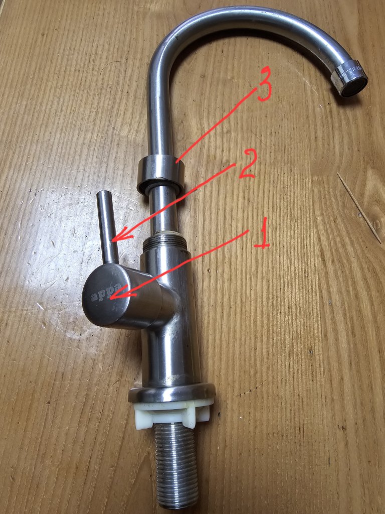

Em xem cái nắp tay gạt số 1 thì không thấy có dấu vết để cạy hay rút nó ra, chỗ càng tay gạt số 2 thì xoay tròn nhưng không vặn ra được. Còn cái cổ trên số 3 tháo ra nhìn vào trong thì không có chỗ gì để tháo cả
Hì hì, rỗi thời gian thì cố sửa mà cụ, còn không thì ... mua cái khác
Cụ rút thẳng tay gạy ra, nó chốt răng cưa, không bắt ốc
Cụ xoay cả tay ngược chiều kim đồng hồ là ra

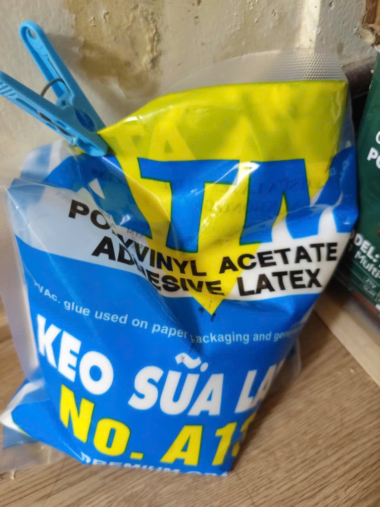

Keo sữa này dùng xong bảo quản thế nào các cụ nhỉ, mua ít về vá cái sàn gỗ nhưng còn thừa định cất đi dùng mà không biết bảo quản thế nào cho khỏi bị đông cứng
Loại keo này chỉ xài trong 6th . Cụ muốn ok hơn thì dồn vào chai nhựa, nắp kĩ . Sẽ bền hơn để trong túi
