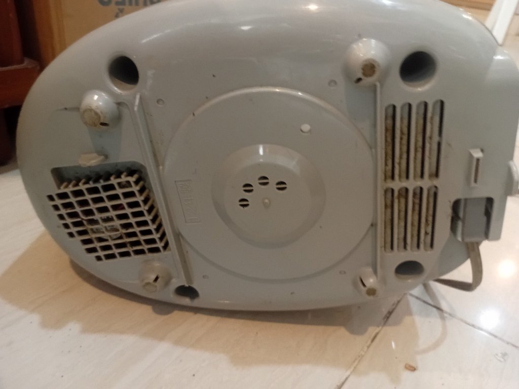

Máy nhà tôi giống máy nhà cụ, nó rung lắc chạy một đoạn. Tôi táng keo ab vào hai chân trước là xong, phải dùng xà beng nâng máy mới cho keo vào được
Do sàn ko phẳng, dịch chân đi 1 tý là nó khập khiễng rồi nên mới bị dịch chuyển

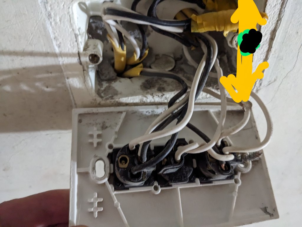

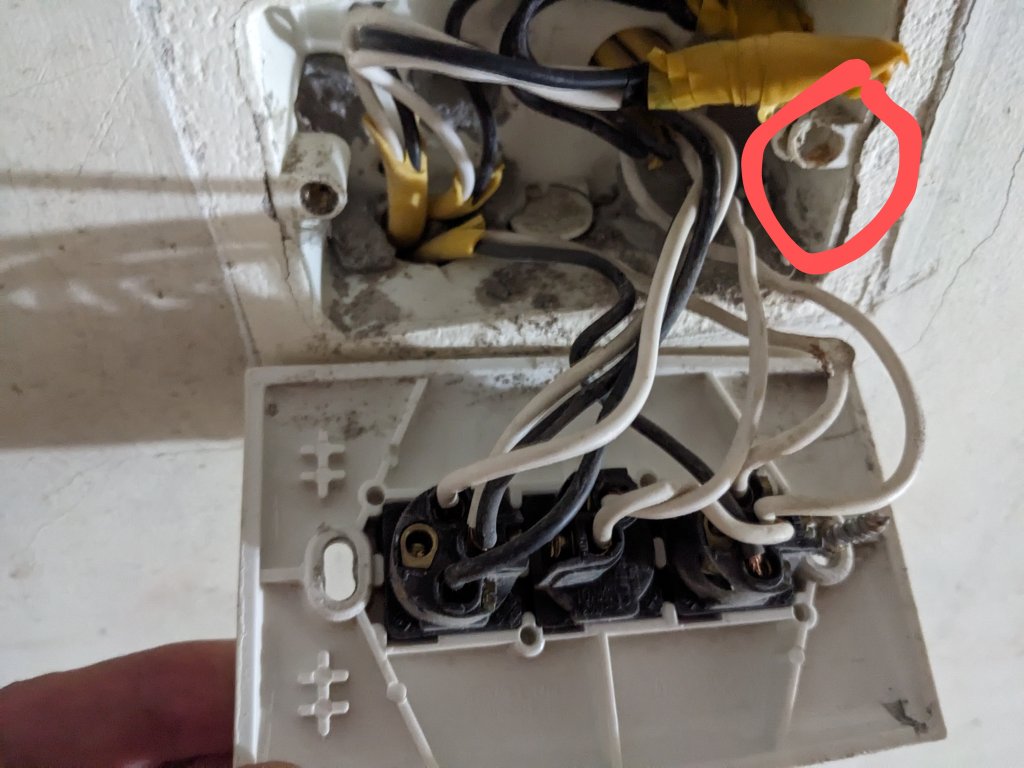

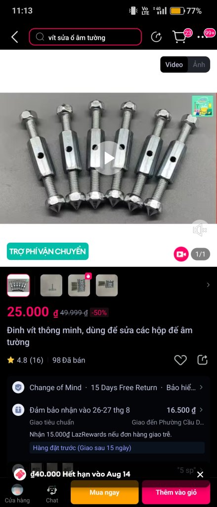

Và cái ốc này có chỗ nó bị toét ko vặn chặt được nữa
Liệu có cái ốc bắt và siết đẩy lên trên và dưới ko nhỉ
Cụ mua cái ốc cố định đúng vị trí đấy, trên mạng bán nhiều loại lắm, chặt bỏ hẳn cái phần nhựa bọc cái ốc hỏng kia rồi bắt cái mới mua vào

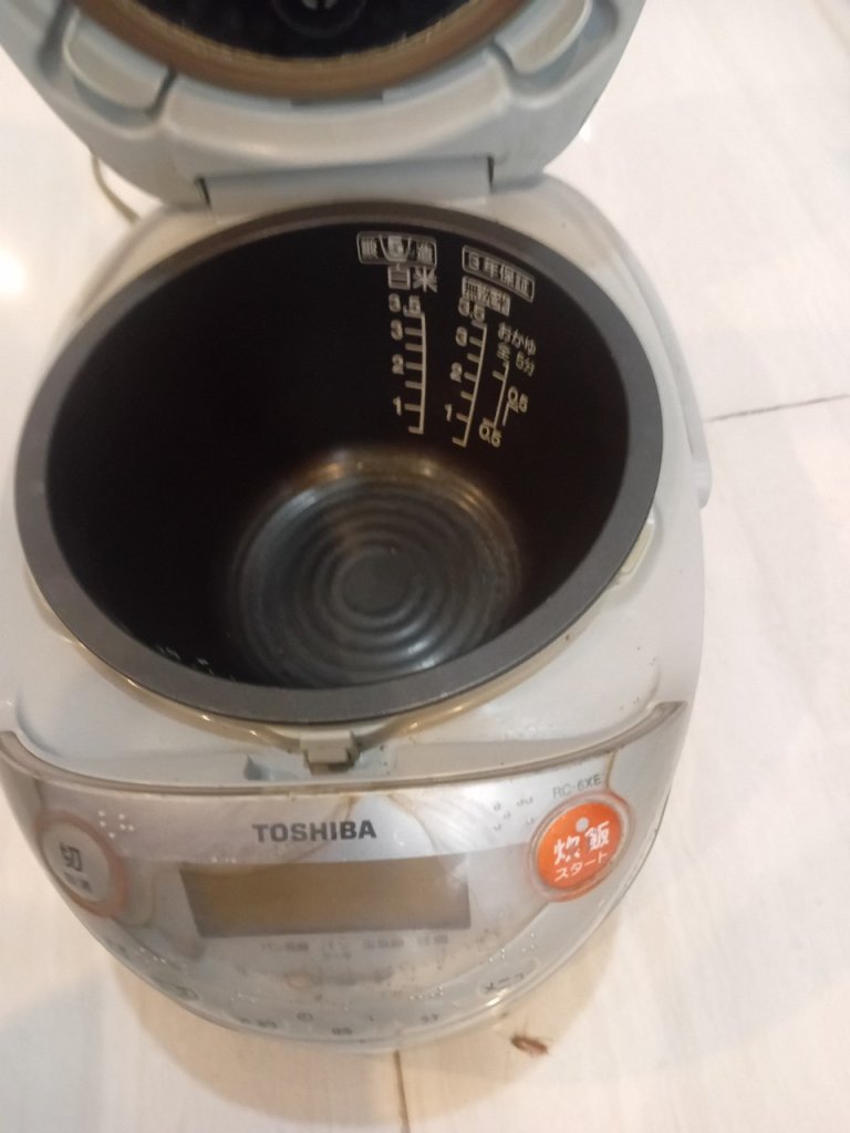

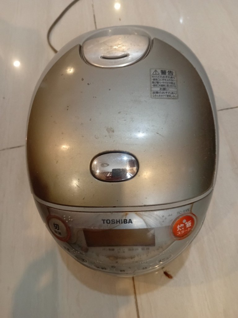

em có cái nồi Nội địa (100v) trước mua của 1 cụ trên OF, dùng đc 4-5 năm, vừa rồi tự nhiên cắm ko thấy điện vào. Ko biết lỗi gì các cụ nhỉ:

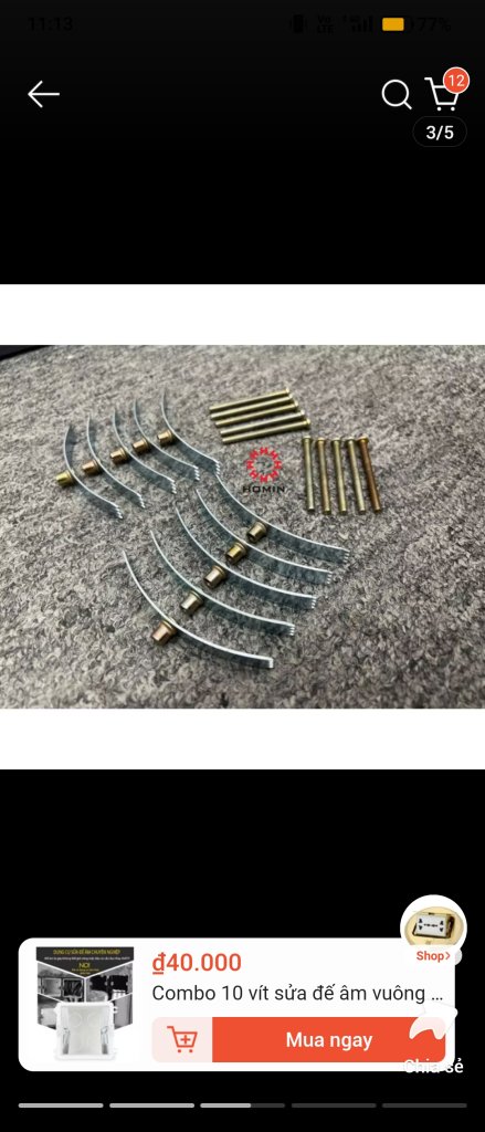

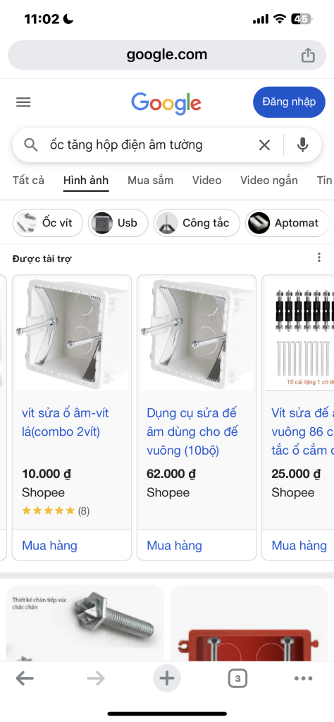

Ốc cố định là loại nào cụ? Em chưa hình dung ra nó gắn cố định vào hộp âm thế nào
shopee nhiều lắm cụ
chỉ là 1 đoạn sắt cong cánh cung có lỗ bắt vít ở giữa là xong thôi mà.

Ko cụ nào giúp e cái nồi cơm điênj à?
