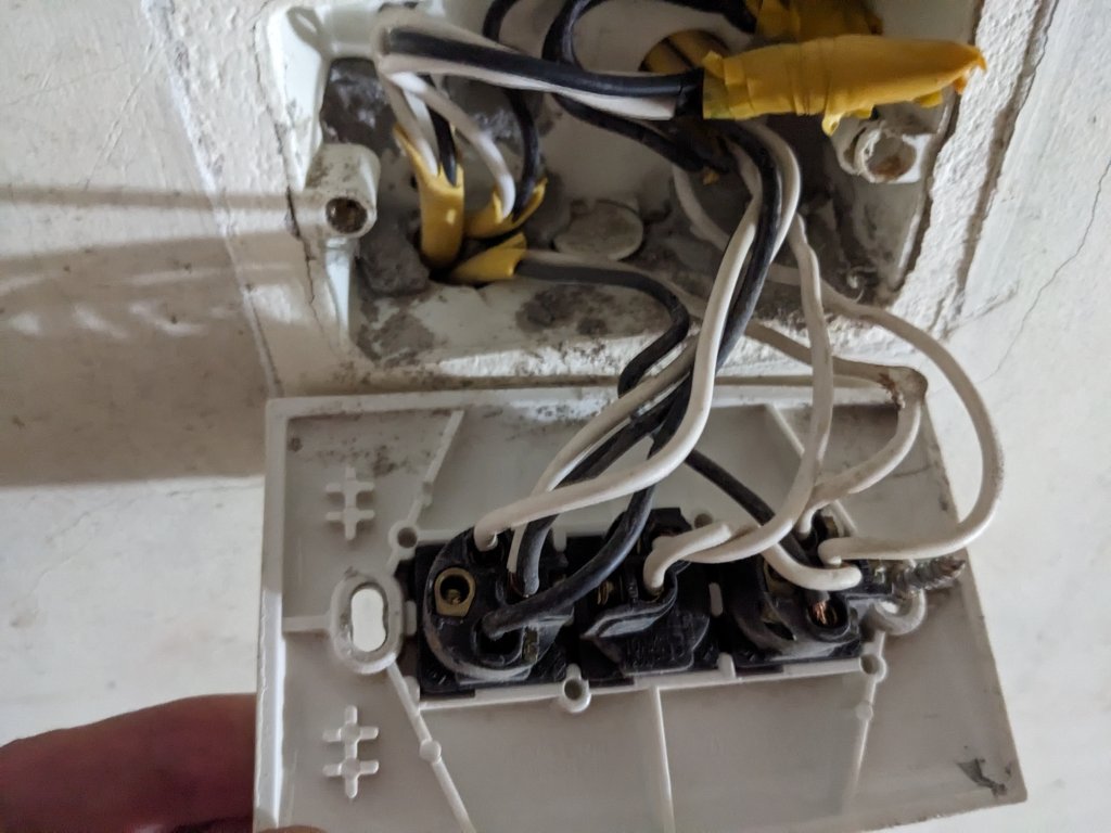

Hôm nay ở nhà cuối tuần mới dở ra thay công tắc, cái hộp âm clipsal bé quá các cụ ạ, bên trong thì 1 đống dây, công tắc uten mới mua thì to hơn clipsal gấp đến 3 lần, ấn mãi ko vào hết được
Cái này là em chụp hộp ở cầu thang, cái hộp ở nhà vs ko biết sao 1 đống dây bên trong, khả năng chia lửa cho cầu thang.
Cụ phải đổi phương án thôi, mua công tắc sino thì kích thước na ná như clipsal nên sẽ lắp vừa. Thật ra nếu kỳ công thì cắt tỉa dây và đục sâu hộp đế xuống thì cũng mở rộng ra được một chút, dù rất mất công và cần có nghề một chút.
Công tắc sino dùng cũng tốt , rẻ và sẵn , dù kiểu dáng thì thua uten.
Em thấy sino dạng hạt thì nhỏ chứ sino vuông thì cũng to ko kém uten.

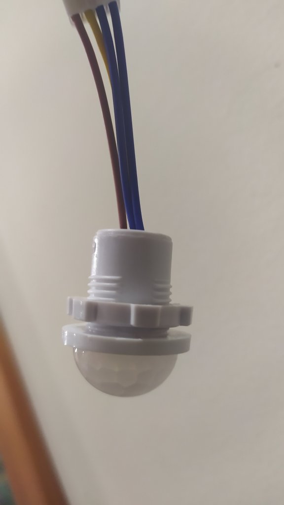

Em có nhu cầu lắp 1 cảm biến chuyển động bật tắt đèn lắp ngoài trời. Cụ nào có kinh nghiệm về món này tư vấn giúp em nhé. Hãng nào nhậy, bền, loại hộp che mưa gió nào vừa đẹp, che mưa tốt mà ko ảnh hưởng nhiều đến độ nhậy của cảm biến.

Em vừa mua loại này, chưa test được xem có đáp ứng dc nhu cầu của mình ko?

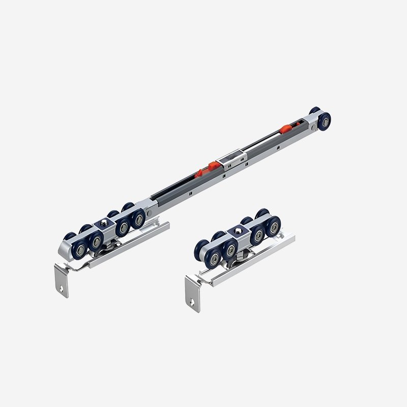

Chung cư em 2 lớp cửa, lớp trong là cửa gỗ ép, bên ngoài có 1 cánh cửa sắt (em đã tháo kính để làm cửa thông gió) giờ em muốn chế lại thành cửa lùa qua 1 bên dùng thanh ray bên trên. Có phụ kiện bánh xe nào em em và có loại ray giảm chấn nào cho bọn cửa to này không các cụ nhề? View attachment 9268807
Cửa lùa ray trên kiểu này (có thể thêm nẹp hoặc gì đấy bên dưới để không lúc lắc) View attachment 9268818
Của cụ đây
Bánh xe cửa lùa giảm chấn. Bánh có bọc cao su nên không ồn. Phần giảm chấn cụ có thể đặt mua mỗi bộ bánh xe thôi, ở cuối hành trình cụ thêm 1 xi lanh giảm chấn, hoặc đệm cao su cũng được, cơ mà thế thì rườm rà nên thiết nghĩ cụ mua cả cụm cho nhàn.
Phần dưới cửa cụ thêm 2 ổ bi nhỏ kẹp lại 2 bên đảm bảo không lúc lắc. Hoặc nối dài cửa ở phần phía dưới bằng 1 thanh sắt V để nó trượt trên ổ bi có rãnh.
Phần phát sinh: cụ nên hàn thêm sang 4 bên để cho cửa rộng hơn kích thước hiện tại từ 5 - 10 cm mỗi chiều .
