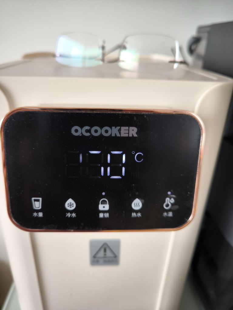

Cái bình thủy xiaomi của e bị lỗi hiển thị thế này, có tự sửa được không các sư phụ nhỉ?

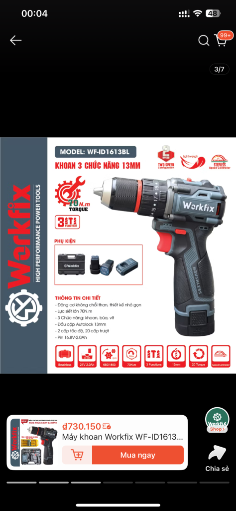

Nhờ các cụ tư vấn em định mua cái khoan cầm tay nhỏ thi thoảng khoan gỗ tường thì mua loại nào ok dùng bền ạ, cần khoan chút lại p gọi thợ mất công quá, em lên shopee định múc con này đc k các cụ
Cụ không nói khoan tường mũi mấy, khoan gỗ mũi mấy.
Nếu khoan mũi to, nên mua máy 18V.
Máy cụ đưa ra là pin chọt, thường là 12-16.8V.
Loại này không nên khoan gỗ, tường dầy đâu.
* Em nhìn ảnh thì phán đó là máy than. Nếu cụ muốn mua loại pin chọt, hãy chọn máy không than ấy. Moden thì nhiều. Tên tuổi nsx cũng nhiều. Phải dựa vào tên tuổi, phân khúc, giá...mới có thể lựa được máy phù hợp

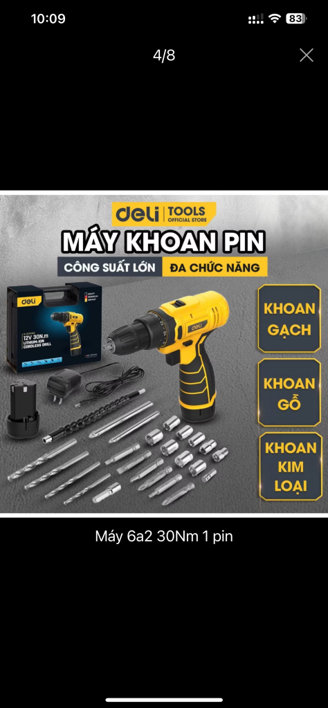

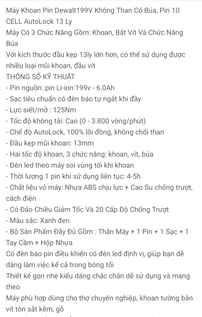

Đầu năm ngoái nhà em cũng ấm ở lên shopee chọn bừa 1 cái, trộm vía dùng năm rưỡi rồi vẫn khá ok. Khoan, vít đủ xài. Mỗi tội khoan bê tông hơi vất tí. Nói chung là cũng hài lòng.
Vâng, trộm vía là tuy cụ mua Dewalt fake mà còn xài ok . Chúc mừng cụ

458,477 Mã lực
Dạ em chỉ khoan mấy cái đơn giản thi thoảng bắt vài con vít thôi, k thường xuyên. Em nghía dc con này k chổi than tmaill khá ok có 3 mũi 6,8,10 chắc đủ mấy nhu cầu cơ bản của nhà em

44
Hạ Long
thanks cụ em sẽ tìm mấy con k chổi than cho bền
Vậy cụ nên mua moden 2 chức năng thôi : khoan + vặn vít. Đừng ham búa.
Khoan tường dùng mũi đa năng hoặc mũi chuyên tường không búa là được.
- Cũng đừng ham quà tặng. Xài không ra gì đâu. Mua bộ máy thôi.
* Nếu cụ xài ít, nhẹ nhàng thì mua bộ 16.8V ấy.
