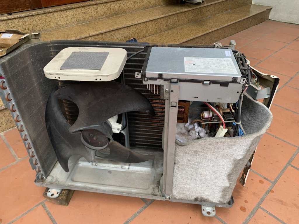

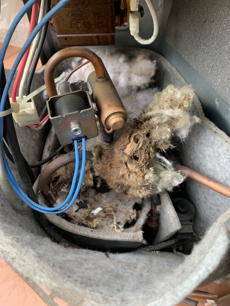

Hôm trước em chuyển cái ĐH, tiện thể tháo ra kiểm tra - lốc khi tăng tua hơi kêu cạch cạch kiểu va chạm cơ khí. Tháo ra thì thấy xác ông tý khô từ đời nào rồi - chắc nó là thủ phạm làm em phải đấu lại dây 1 lần vì chập ngay trên cầu đấu - dính với đứt cả dây.
Lòng mề nó thế này
Có vẻ chân lốc bị lỏng ốc nên rung - phải kiếm cao su, đệm để chêm vào.
Lòng mề nó thế này

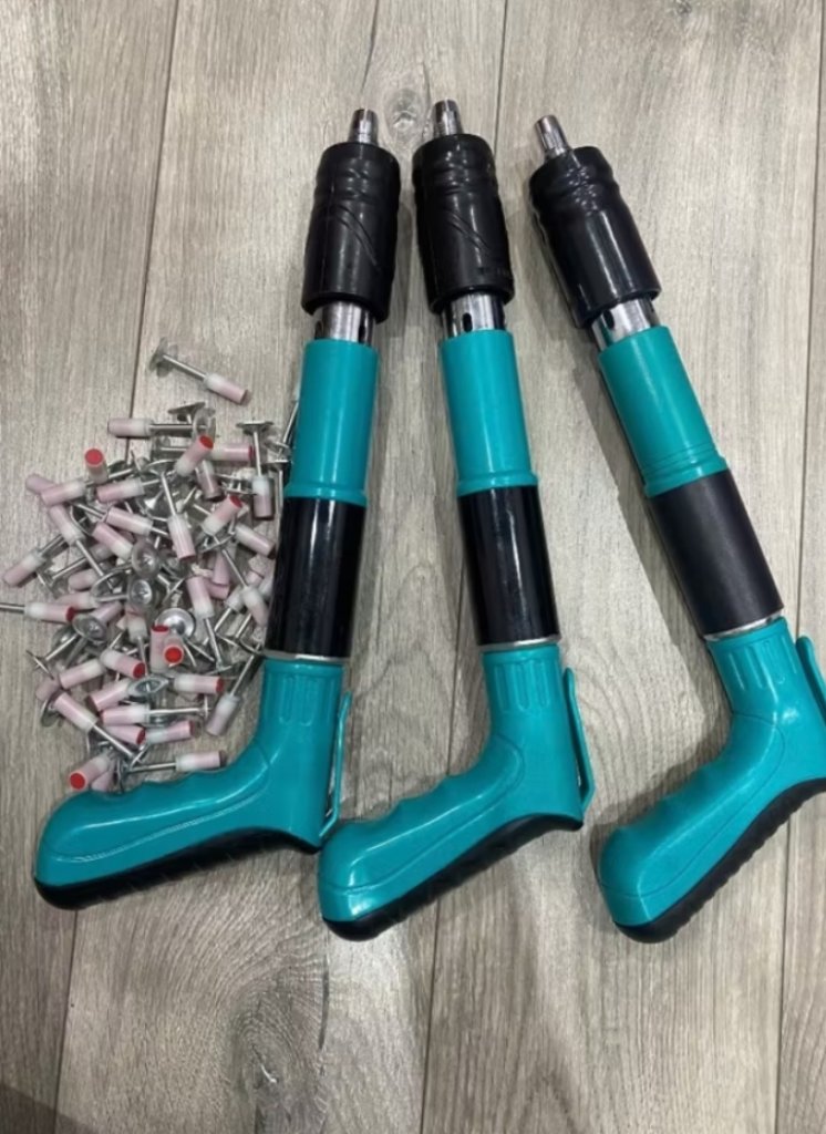

Các cụ đã dùng máy bắn đinh hạt nổ chưa? E thấy quảng cáo là thay thế được máy khoan cho một số trường hợp, có vẻ tiện lợi. Muốn nhờ cụ nào dùng rồi nhận xét giúp em với.

Nó tiện, xuyên thếp và bê tông. Vấn đề là bê tông thì chỉ bắn nhanh và nhẹ thôi. Chứ cái đinh nó ngắn, lực công phá mạnh dễ làm rạn chân lỗ. Và chủ yếu đinh nó ngắn, không thể cắm sâu vào bê tông. Đường kính con đinh cũng nhỏ. Không thể chịu tải nặng và trong thời gian lâu dài được.
- Không nên bắn vào tường vì gây nứt rạn bề mặt tường.
- Tiếng nổ rất lớn - do lực bắn sinh ra do thuốc nổ ở mũ đinh tạo ra.
- Em nhận thấy bắn trên vật liệu thép và gỗ là ưu điểm nhất của nó.
- Loại mà cụ có xuyên được sắt tối đa 4mm trở lại. (4mm lúc được lúc không).
- Không bắn sắt hộp mỏng vì sẽ bị bẹp hộp. Chỉ bắn hộp dầy, cột điện, V mỏng, thép tấm từ 3mm trở về.
- Có loại to, khỏe hơn thì bắn được tôn 6-8mm.
* Mấy loại này chỉ là hạng tôm tép so với súng bắn bằng công nghệ búa phản lực (pitton thủy .lực) do Hillti và Natak chế tạo ra. Do không dùng lực bắn bằng sức ép thuốc nổ nên không phát ra âm thanh lớn. Lại khỏe hơn. Không gây ảnh hưởng lỗ bắn nhiều như loại kia.

Cảm ơn cụ, chi tiết quá. Em quyết định không mua :D
Lòng mề nó thế này

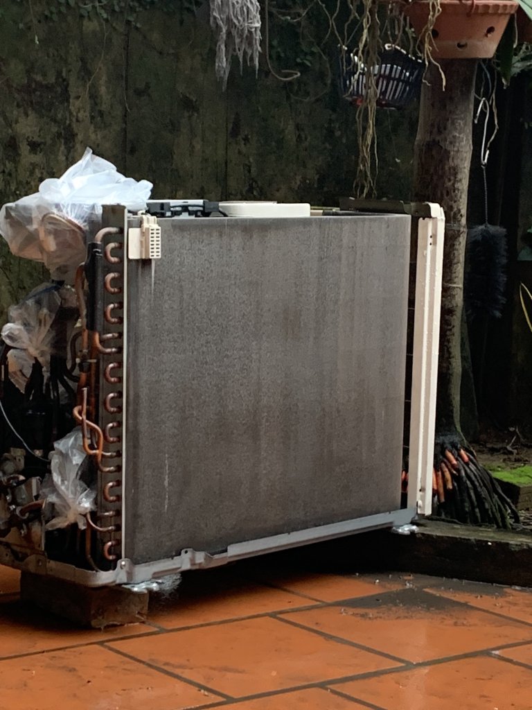

Vệ sinh lốc điều hòa có lưu ý gì khi tháo ra không cụ nhỉ? Bình thường em chỉ xịt nước trực tiếp vào mà chưa tháo ra bao giờ.

Xịt hàng năm thôi cụ k cần tháo chọt cái tovit vào giữ cánh quạt khi xịt

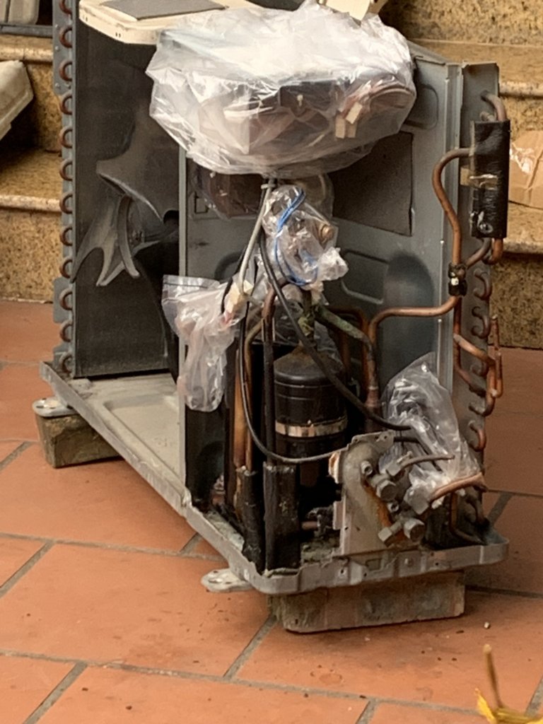

Trước nay em cứ tầm 3-6 tháng thì xịt qua 1 lần, bữa trước có đợt cái lốc nó kêu "rè rè" rõ to, nhét 1 ít giấy vào khe thì lại thấy yên. Đợt này thì không còn kêu to nữa, chỉ "rì rì" thôi nên em định tháo ra xem có bị gì không?

Tháo thì dễ cụ ợ, tiếng rè rè cụ làm vậy đúng rồi, chủ yếu do rung làm các chỗ chạm nhau kêu, tháo xem chạm chỗ nào thì tìm cách buộc chặt hoặc tách nhau ra.
