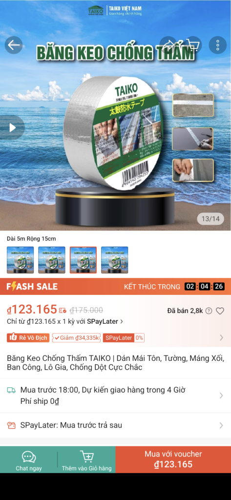

Làm như này thì ngon nhất nhưng em ko tháo được, làm thế này thì phải gọi thợ, mà tháo ra thì e rằng thay cả vì tôn cũ rồi. Em tìm phương án vá thôi.
Lên ko ngại vì e 2 bên nhà em đều nhà cao hơn nên khá an toàn. Em ngó bên dưới thì thủng 3, 4 chỗ, to nhất bằng bàn tay.
Dán tôn liệu ok không cụ?
Em vừa xem 1 bài hướng dẫn là cắt miếng cao su dầy (loại dầy 1cm,) rồi dán silicon chịu nước
Silicon chống nước dùng loại A500 cụ nhỉ
Liệu lấy tấm trải sàn (xốp ghé) dầy gần 1cm có ok không các cụ nhỉ
Dán bth. Dán miếng nhỏ cũng được. Không cần cả tấm to. Tất nhiênphair trèo mái. Mà giờ đang mưa thì...
