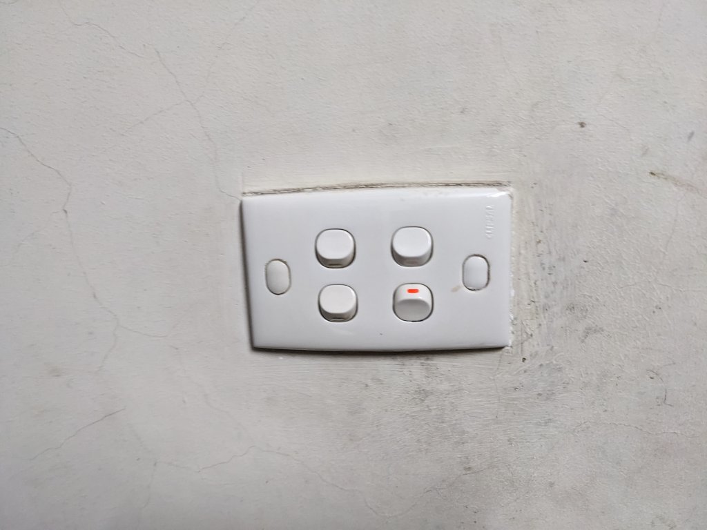

Đây cái mặt và hạt clipsal cổ dùng bao lâu nay nhà em đây. Cụ cho em cái link gợi ý loại gì, em chắc thay cả nhà tầm 15 cái mặt (45 hạt)

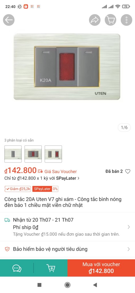

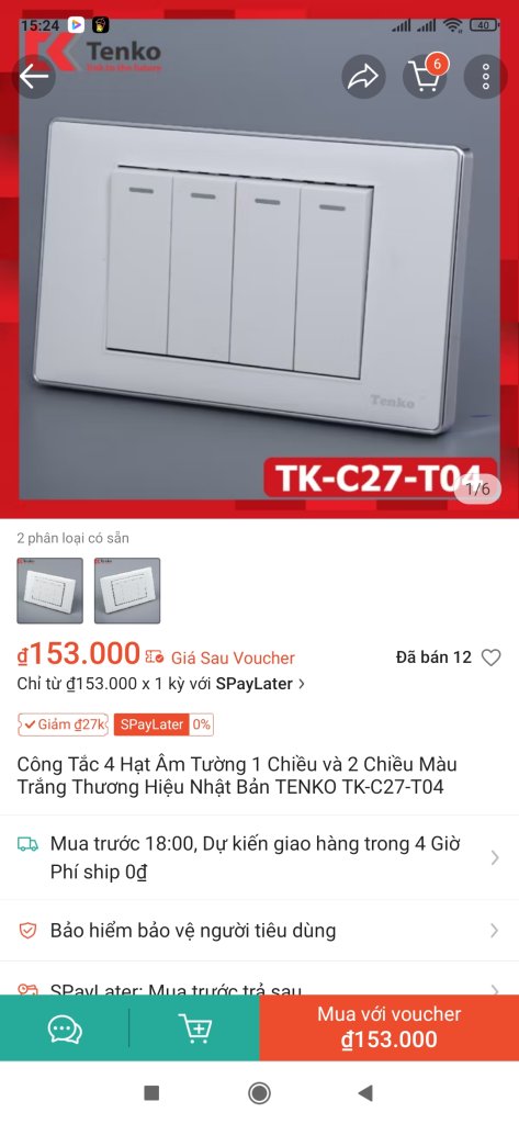

Cụ tìm pana, hoặc uten xem em dùng uten hơn chục năm mà hạt vẫn ngon.
Kiểu như này, thay là vừa đế âm nhà cụ

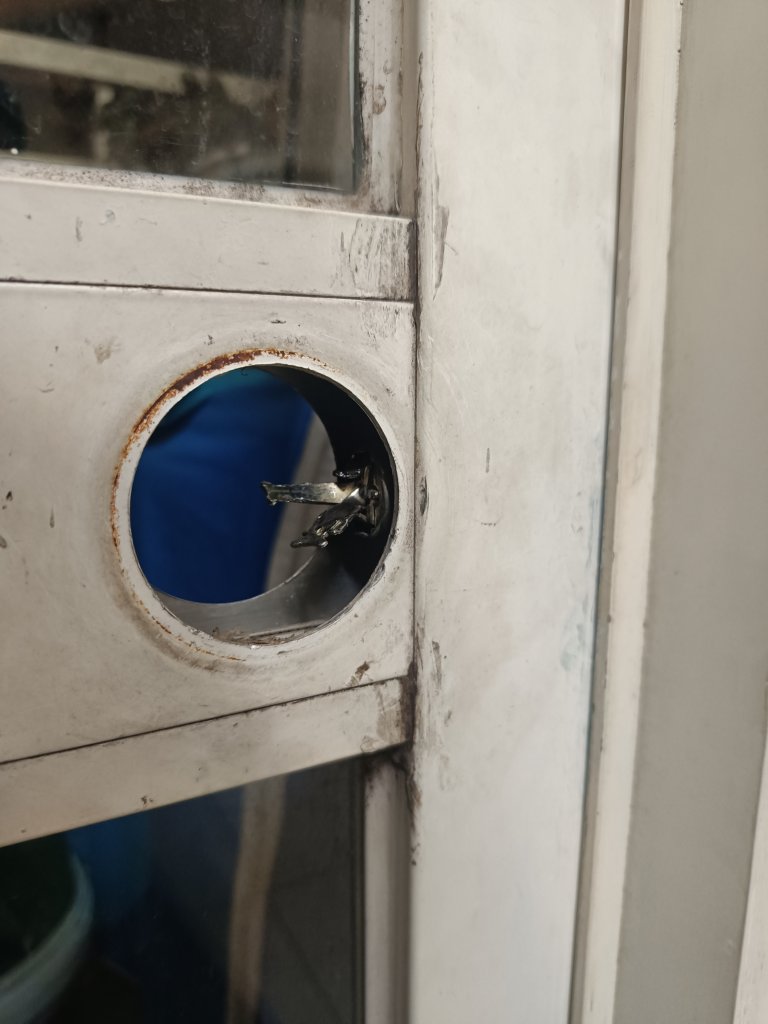

Tự dưng bão gió to làm cửa nhà em bị sập vào. Em vặn xoay các kiểu cái nắm khóa tròn nhưng vẫn kẹt cái chốt (không bị khóa). E tháo tung ra mà cũng ko làm thế nào mở được cửa.
Lên mạng xem mẹo rồi thử đủ các kiểu cho đồ vào khe để nạy chốt...cũng không được.
Cụ nào có cao kiến gì ko?chỉ em với ạ.
kiểu kẹt kinh điển của chốt tay nắm tròn
chốt cửa này loại dài 11.5 cm càng khó cậy

Cực khó tháo nếu k đục phá gì đó. Chốt dài ngậm sâu,
Nếu phải phá thì cụ có thể dùng xà cầy bậy thẳng ở vị trí chốt mặt bên kia để tạo khe hở lùa mũi nhọn cứng đấy chốt.

Cụ nhìn kỹ phía cuối cái hình khoá cụ formen đưa ở dưới là iết cách cậy thôi. Cái lõi trượt trong ống, vì lý do gì đó nó kẹt lại nên không tụt được vào.
Trong đó nó có cả lò xo nữa cụ, khi sập là nó méo chốt hoặc gây kẹt, ngoài ra chỗ đuôi đã bị nhay nát nên hành trình hồi về không đc cụ ợ

Thì cụ ấy kẹp chung cả vỏ rồi nên không cậy được 😁
Vâng, tháo tay nắm trong khi chốt đangbketj sẽ làm cong cái móc đuôi và méo cái ống bên ngoài, thêm vài nhát chọt cậy là be bét luôn, khong tháo kiểu mưu đc nữa mà phải chuyển kiểu dùng lực.
Em đã phá cái khóa này trong tình trạng cụ già hàng xóm bị kẹt trong nvs, bị tai nạn kính vỡ cắt chảy máu, mình ở ngoài có mỗi búa kìm to vit mà phải làm nhanh, hoảng kinh khủng,
Sau đó tất cả cửa nhà em bỏ chốt.

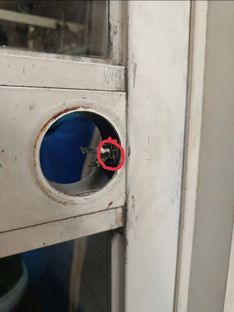

Thông thường em hay vặn lỏng mặt ốp rồi luồn tuốc nơ vít vào nạy nhẹ là xong.
Ngay đoạn khoanh đỏ có 1 khấc nhỏ chỉ cần gạt nhẹ là ra thôi.
Cụ phá banh thế này rồi thì thử xịt RP7 vào rồi dùng kìm lựa thế nhổ ra thôi. E là hơi cực tí do móp méo hết cả rồi.
Mấy tay nắm kiểu này dễ phá nhất ấy ợ. Chả cần luồn hay tháo banh gì đâu, chỉ nới lỏng mặt ốp ra đủ luồn cái tuốc nơ vít vào là xong. Chọt vít vào gạt nhẹ nhàng đi hết ợ.
