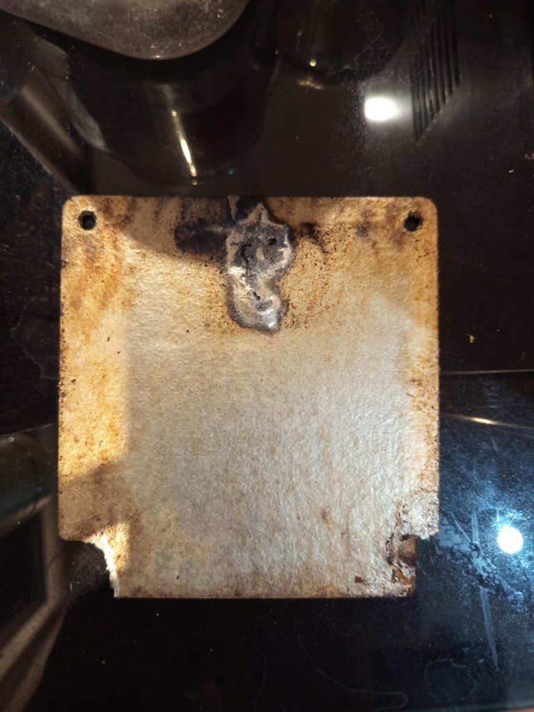

1. Cụ rút điện ra đã không hỏng mất lò nếu a k biết lại bật
2. Lên shopee mua tấm chắn lvs có 10k gì đó về thay.
Khi thay nhớ vệ sinh trong lò cho sạch k tra chỗ gỉ, sứt sẹo.
Còn nếu nguyên nhân do lò cụ để bẩn quá thì cụ mua cái mới.
Tấm chắn này có tác dụng gì hả cụ?

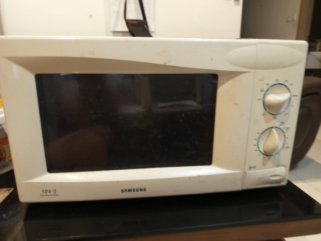

cái này ở máy nhà em đây ạ
Lò VS Samsung nhà e đây ạ
