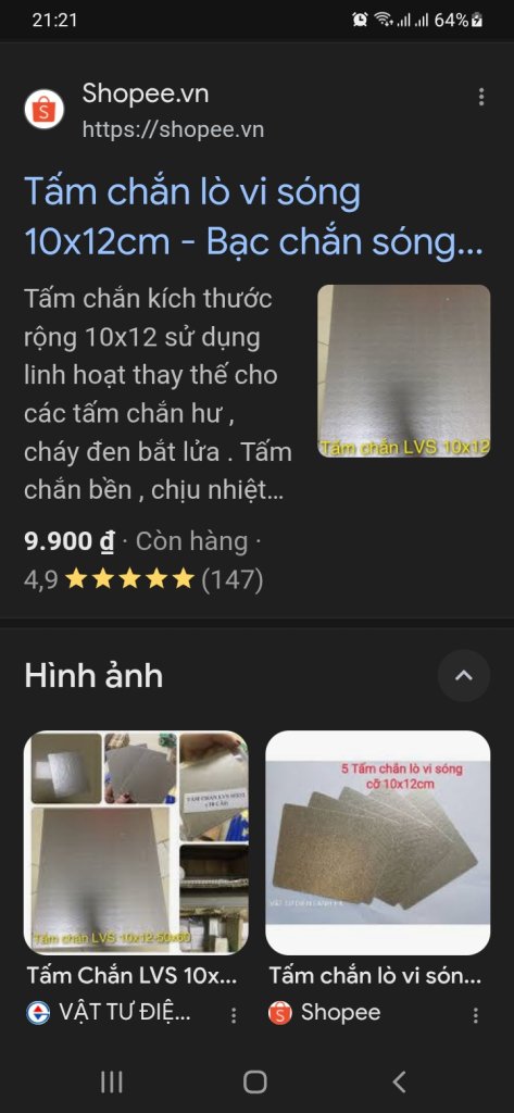

Em có con Lò vi sóng samsung từ lâu lắm rồi. 2002 gì đó. Giờ bật lên nó xẹt xẹt toé lửa ko biết có sửa đc ko các cụ?
formen
OF-485699
27/1/17
16,650
434,956 Mã lực
1. Cụ rút điện ra đã không hỏng mất lò nếu a k biết lại bật
2. Lên shopee mua tấm chắn lvs có 10k gì đó về thay.
Khi thay nhớ vệ sinh trong lò cho sạch k tra chỗ gỉ, sứt sẹo.
Còn nếu nguyên nhân do lò cụ để bẩn quá thì cụ mua cái mới.
