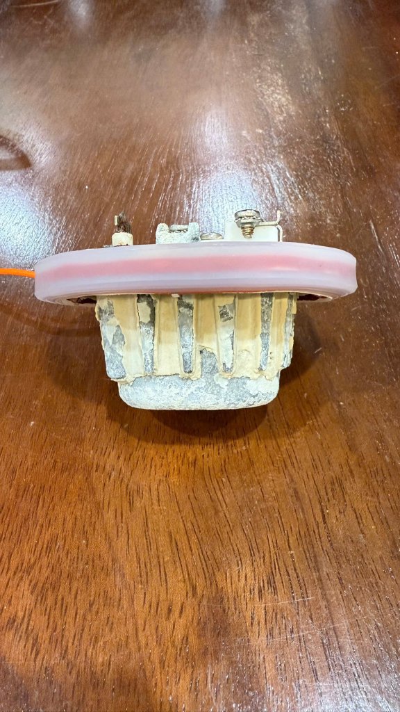

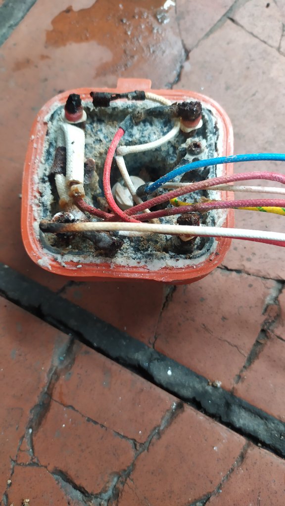

Bàn là hơi nước (đứng) nhà em, loại Panasonic GSE050 bị hỏng bộ phận đun nước (như hình dưới).
Em tìm shopee thấy có duy nhất 1 shop bán, nhưng phải đặt hàng và 10 ngày mới có.
Nhờ các cụ chỉ giúp em điểm bán để em mua về thay thế ạ
Cám ơn các cụ.
Cám ơn các cụ.
Em vừa bị như cụ xong, trong lúc chờ hàng về em hàn lại dây lại dùng đc luôn. Cụ thử hàn lại dây vào các cực xem có dc ko. Chú ý cả phần công tắc nữa nhé
Nhà em có lẽ bị nổ bình đun rồi ạ. Thấy đất/cát nhiều lắm, các điểm tiếp xúc không thấy hiện tượng gì.
Mua cái bình đun mới mất hơn 1 củ. Mua bàn là mới hơn 2 củ. Có lẽ em chọn phương án 2
Cám ơn lão
Cám ơn lão
Em cũng sẽ chọn như cụ thôi. Bây giờ dùng loại cầm tay cho tiện cụ ạ. Loại to này lỉnh kỉnh lắm. Từ hồi dùng máy sấy là nhà em ko có là lượt gì nữa, thỉnh thoảng lắm mới động đến :D

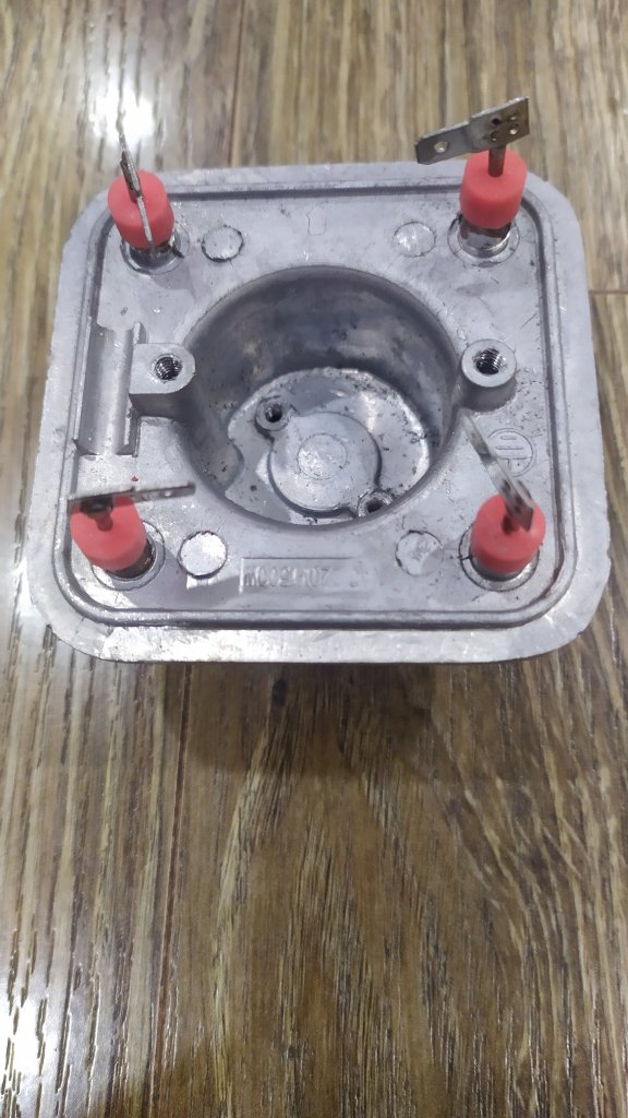

Cám ơn lão
Cụ mua cả cụm nó đắt, em chỉ mua cục maiso 130k thôi.

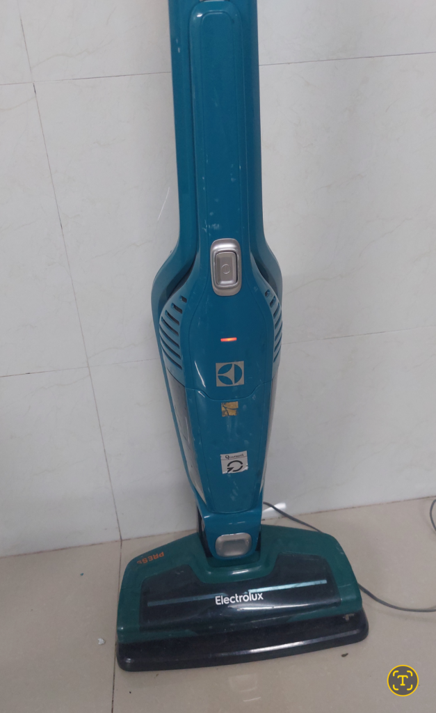

E có cái máy hút bụi ko dây,cắm điện thì vẫn lên đèn như ảnh dưới mà hình như nó ko sạc nữa.bấm nguồn ko chạy.
Vậy là nó bị gì vậy ạ.cụ nào biết xin chỉ giáo.e xin cảm ơn.
NguyenAnhPhan
OF-726232
19/4/20
10,145
960,343 Mã lực
44
Hạ Long
Nguyên nhân thì có nhiều.
Nhưng dễ chai -hỏn pin cụ à
formen
OF-485699
27/1/17
16,286
435,659 Mã lực
Như mọi t bị chạy pin thôi cụ:
Hỏng pin hoặc hỏng mạch xạc hoặc cả 2.
Cụ tháo ra đo 2 chân xạc xem có điện cấp cho pin không, đo 2 chân pin xem còn bao vôn so với điện áp thiết kế in ở vỏ pin.
Như của cụ cắm vẫng sáng đèn xạc em dự là hỏng pin,
inova3801
OF-422886
16/5/16
286
219,589 Mã lực
E ko biết gì về điện nên hỏi các cụ trước,sợ đem ra thợ bị thịt.vậy khả năng là thay pin cụ nhỉ.e cảm ơn cụ
formen
OF-485699
27/1/17
16,286
435,659 Mã lực
Vâng , cụ tra pin nếu thấy hỏng thì thay
cụ tháo pin ra thuê đóng đúng điện áp, dung lượng, kích thước.
Hoặc có sẵn cùng loại thì thay càng dễ.
