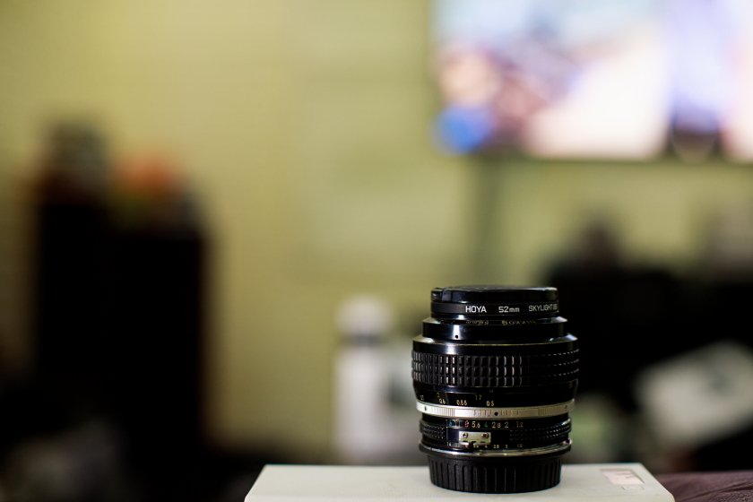

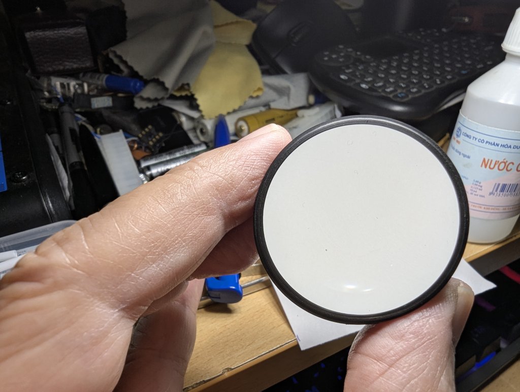

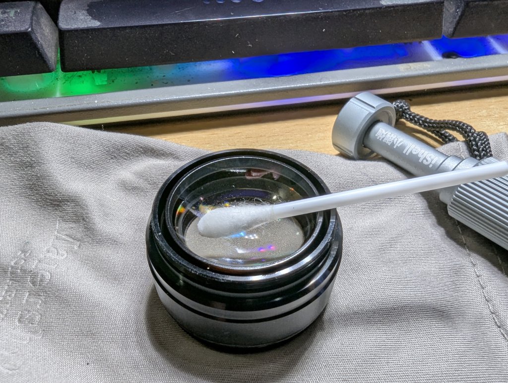

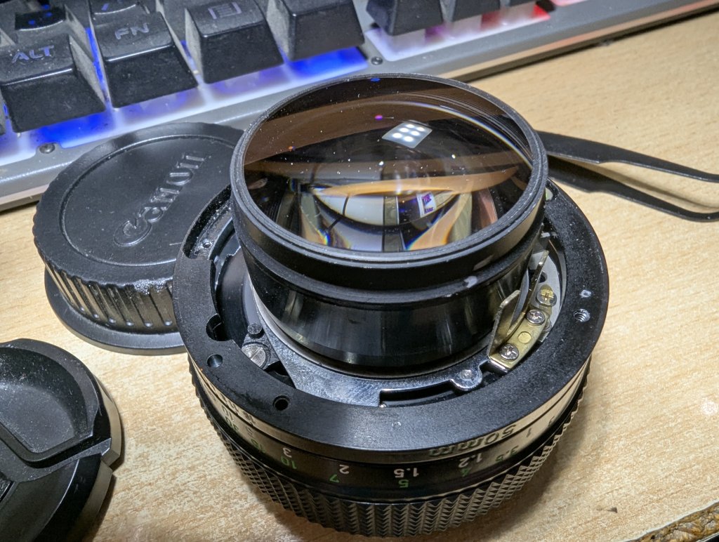

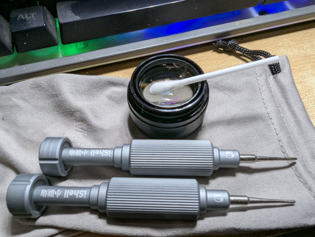

Hôm nay chạy ra Thái Hà mua được 2 cái tua vít đủ cứng em làm nốt cái lens Canon FD 50mm 1:1.2 mà phải bỏ dở vì không vặn được ốc.
Cái lens này bị nhẹ hơn, chỉ 1 búi nấm rễ tre ở mặt trong của cái kính cuối.
Tháo được ra vẫn nước ô xy già lau là sạch rễ tre
Lau xong dùng cồn tráng lại là lens sạch bong (có mấy sợi bụi dùng bóng thổi là đi hết).

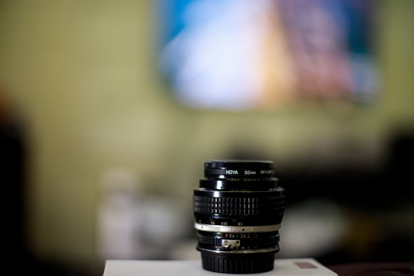

Xong em lắp vào máy chụp cái lens Nikkor lau hôm vừa rồi.
Chụp khẩu 1.2
và 2.8
Cái lens này lớp coasting còn khá tốt nên khi mở khẩu lớn đỡ CA hơn cái lens Nikkor!
Chụp khẩu 1.2
và 2.8

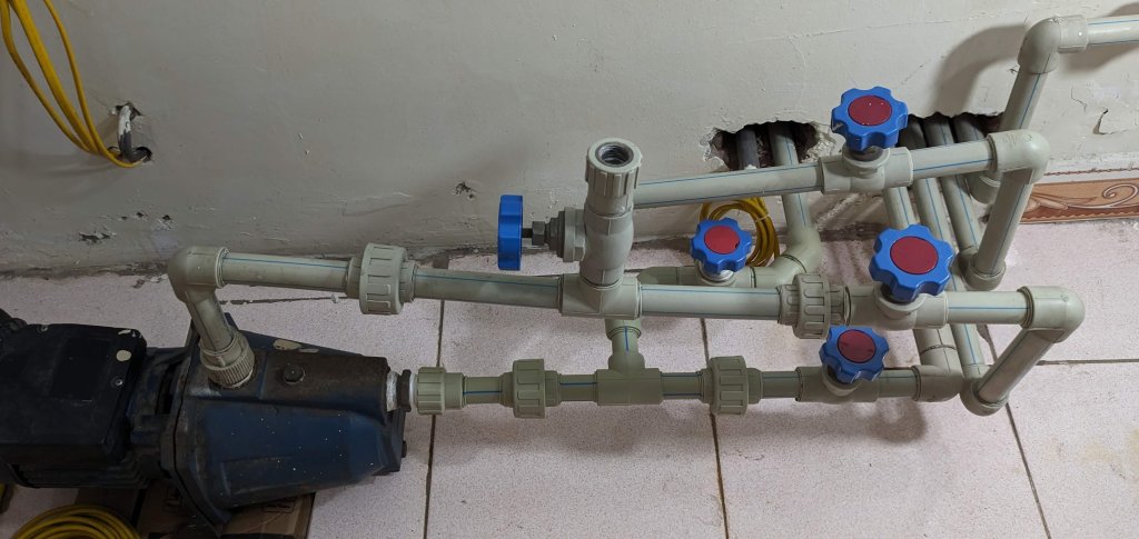

Bơm nước nhà em hiện tại đang phải dùng tay để vặn các van cấp và chia nước.
Em có ý định làm hệ thống bơm tự động từ 2 nguồn (nước thành phố và bể ngầm) lên 1 trong 2 bể inox (ở sân tầng 1 và ở sân thượng tầng 3) hoặc rửa xe, sân.

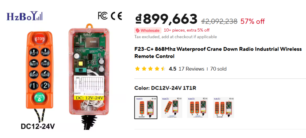

*Công tắc điều khiển từ xa có các nút ấn chọn :
+ Chọn chế độ:
- Tự động: Bơm từ bể ngầm lên bể sân thượng trong 30 phút
- Bằng tay:
+Chọn nguồn cấp 1 trong 2 (2 đường nối với đầu vào bơm ở phía dưới):
- Bơm từ nguồn ngoài hoặc
- Bơm từ bể ngầm
+ Chọn nơi cấp đi 1 trong 3 (3 đường nối với đầu ra bơm ở phía trên):
- Bơm đi bể T1
- Bơm lên bể T3
- Bơm rửa xe, sân

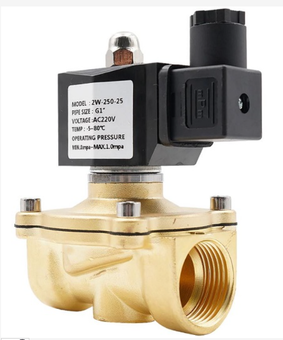

* 5 van nước điện từ cho 5 đường nước vào và ra

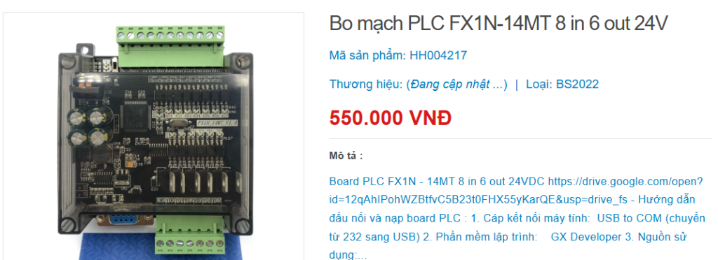

* 1 bo lập trình plc Mitsubishi FX1N (cho nhanh)

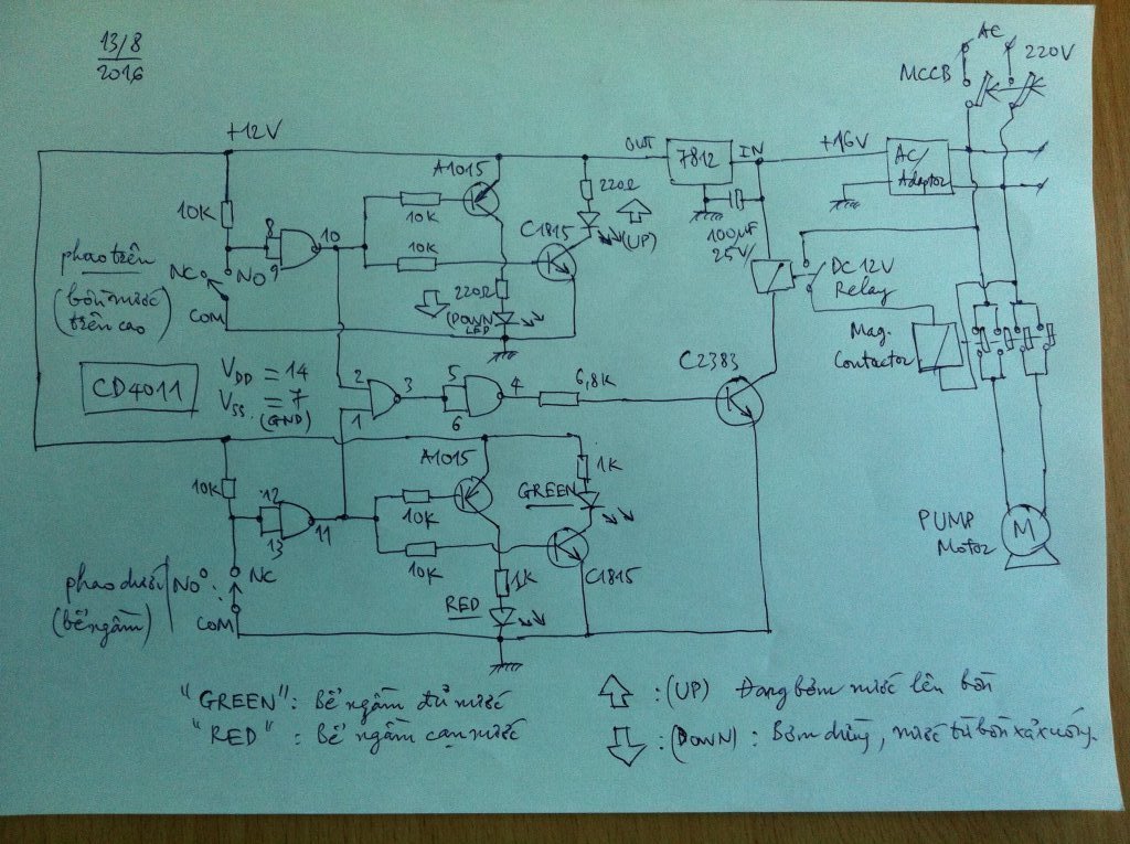

hoặc tự làm mạch dùng mấy con CD4011 như cụ Vinaxuki JBC đã làm ở thớt “Ổ cắm máy bơm Hamichi hay Rạng đông”

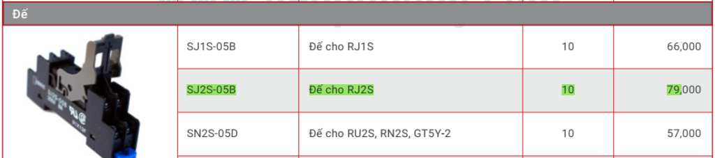

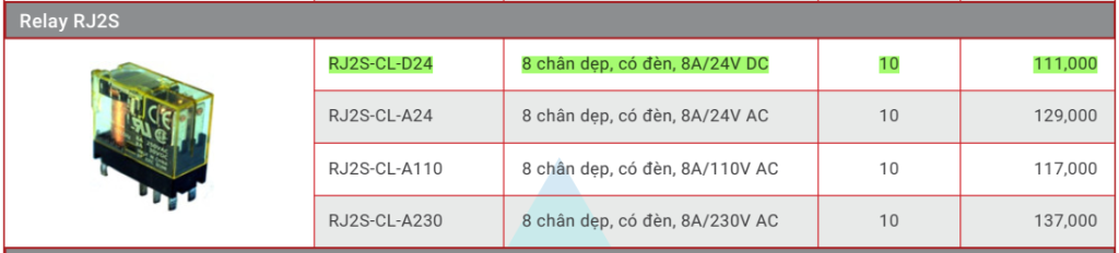

* 5 Rơ le trung gian IDEC RJ2S-CL-D24 + đế cho các van:

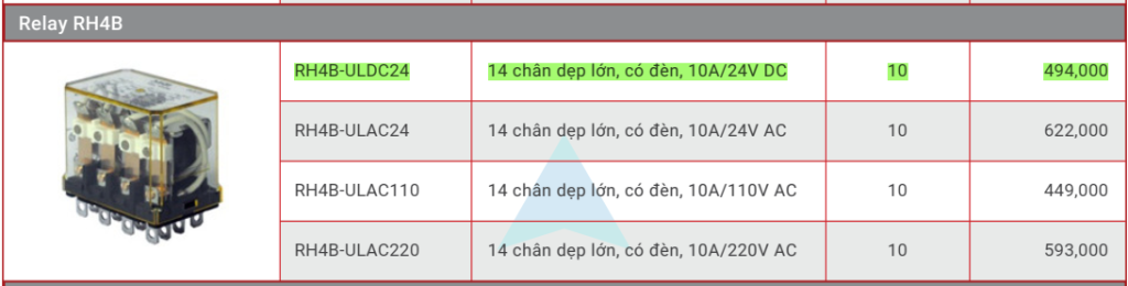

* Rơ le lực IDEC RH4B-ULDC24 + đế cho bơm:

Em đang tính nối song song các van điện với van tay (ở 1 số chỗ, các van được lắp bằng giắc co để cho dễ tháo lắp, thay thế ) để khi van điện hỏng chưa kịp thay có thể mở van tay để bơm. Nhưng chỉ sợ không gian hẹp không đủ chỗ hàn nối các van và giắc co.

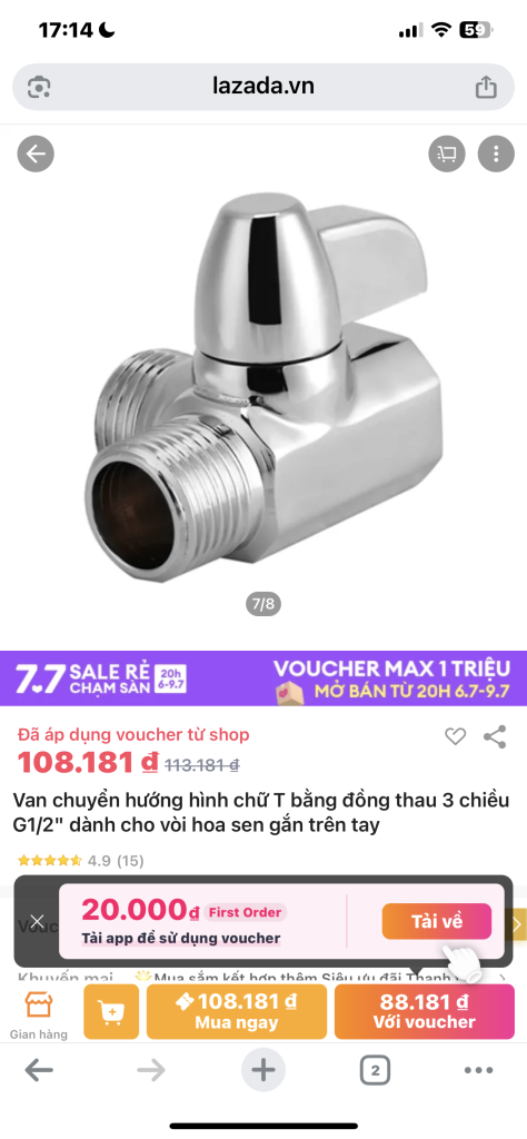

thêm đoạn này là phức tạp x2.
cụ dùng van T đổi hướng nước
xong p kiến size lớn là khó hơn

rất hay cụ ợ,
dùng gia đình thì đằng nào cũng có mỗi mình nhấn với gạt, nên em dùng van bằng cơm cho ổn định,

Cảm ơn cụ đã chỉ cho cách làm đơn giản hơn.
Nhưng nếu nhà chỉ có mấy người thanh niên tinh mắt nhanh tay thì em sẽ làm theo cách của cụ. Đây nhà em, bố mẹ nhiều tuổi, không thể mỗi lần lại vào gầm cầu thang vặn van được, mà vặn van cũng là khó khăn với các cụ, các cụ không nhớ được van nào làm gì (mặc dù đã có biển ghi tên chức năng từng van), lại nữa, van vặn thì nặng, nhiều khi tưởng vặn vào thấy nó chặt lại tưởng đã vặn vào rồi nhưng chưa vì nó vặn nặng thôi)... thế thì chỉ thanh niên mới làm được.
Thường thì em để cố định bơm từ bể ngầm lên tầng 3, nhưng có lúc bơm ra bể ngoài sân tầng 1 lại quên không trả về tầng 3 nên nếu cần bơm lên tầng 3 trở lại thì em ở nhà không nói, nhưng khi em đi làm thì khi về em chuyển van mới đổi đường nước được. May là bể trên T3, em đặt phao mỗi ngày bơm 30 phút, nhà em dùng 2-3 ngày mới hết nên cũng hầu không bị hết cạn không có nước dùng.
Em muốn làm hệ thống này để bố mẹ em muốn bơm nước thay đổi giữa 2 bể trong những lúc em đi làm thì chỉ ấn nút trên điều khiển thôi.
Em sẽ tìm cái van chuyển chữ T của cụ xem có loại điều khiển bằng điện không để dùng với kết hợp đk từ xa.
Để em thử tìm xem có không?
Em muốn cái van chuyển chữ T của cụ có loại điều khiển bằng điện để dùng với đk từ xa được.
Nhà cụ bể tầng 1 cũng ko đủ áp lực nc ah? Nhu cầu rửa sân vườn nếu cụ cần áp lực thì có thể làm riêng 1 bơm nhỏ, có đơn giản mà tiện hơn ko?
Em thấy nếu dùng lâu dài nên thiết kế cái j đó đơn giản thì dễ dùng dễ sửa mà hoạt động ổn định hơn. Chứ phức tạp quá thì mới đầu nhớ chứ 1 2 tháng ko dùng lại quên sạch 😁
